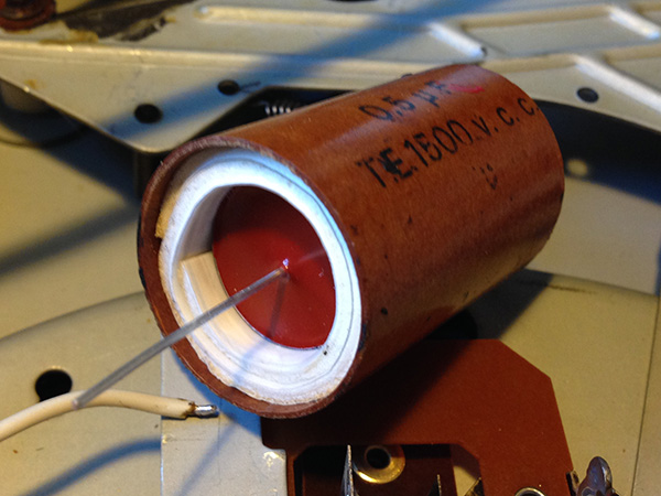

Et une petite photo du nouveau condensateur dans ce qu'il reste de l'ancien pour rester dans un aspect d'époque.
