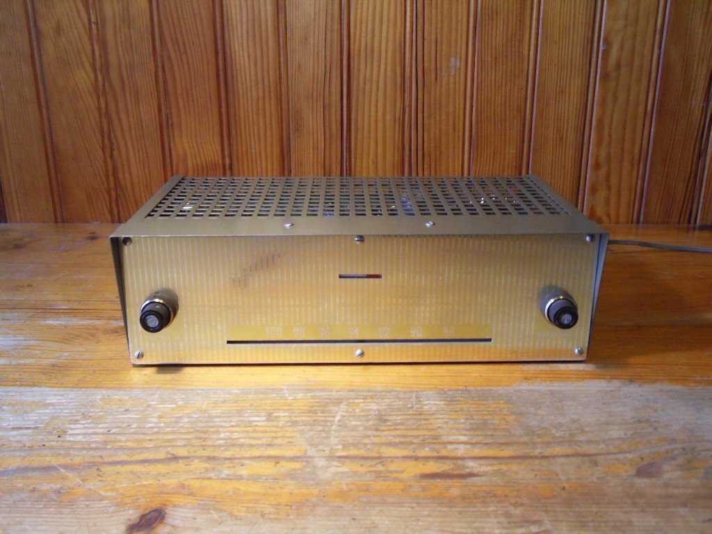

Façade dépouillée !

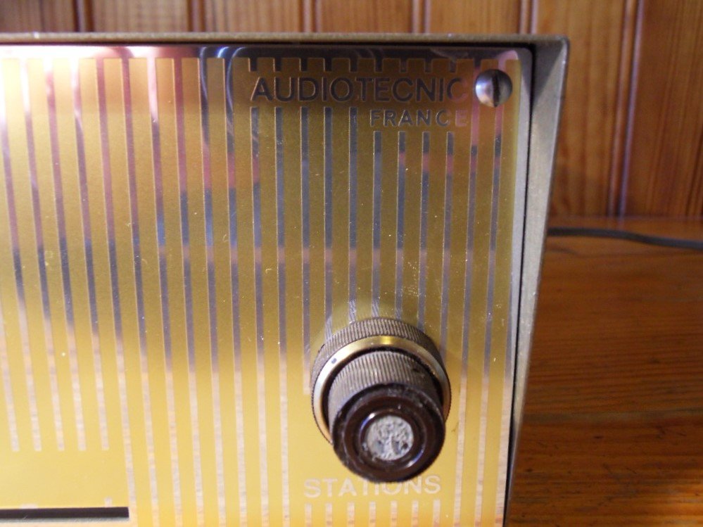

Il faut chercher la marque !

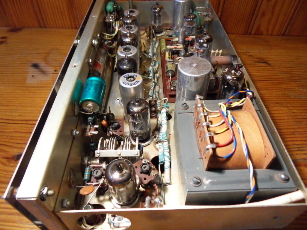

suite
Tous les tubes sont des Telefunken.
Le décodeur

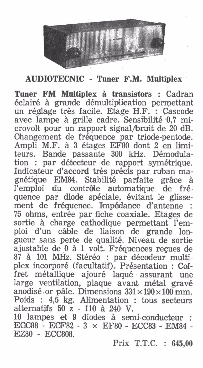

D' Hencot ( merci ! )
