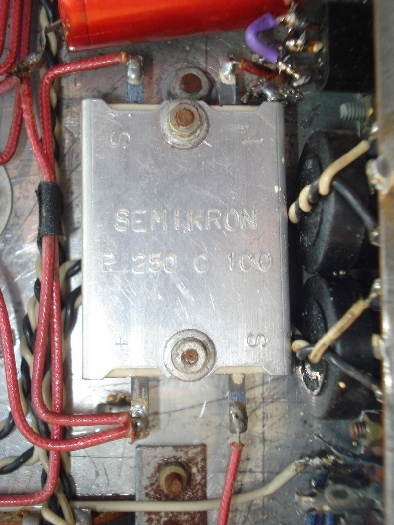

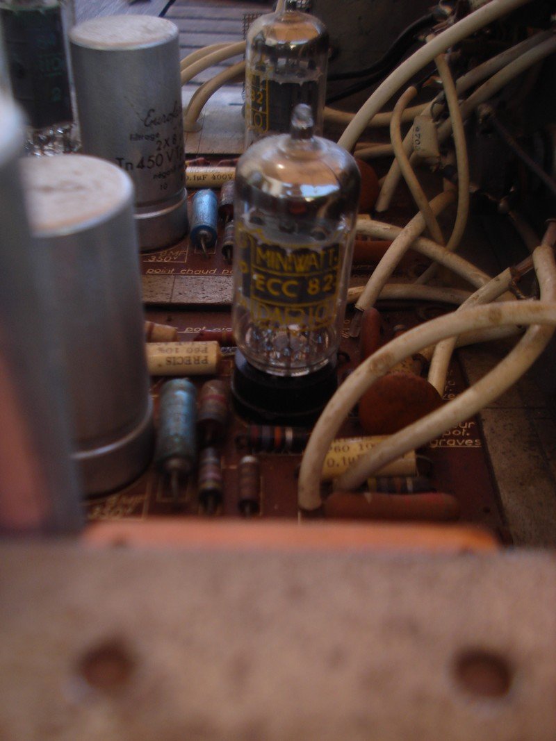

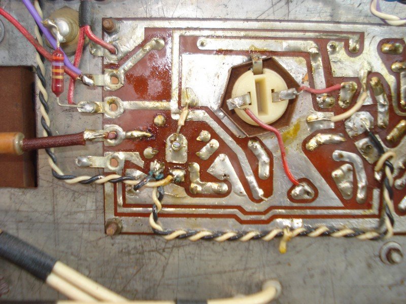

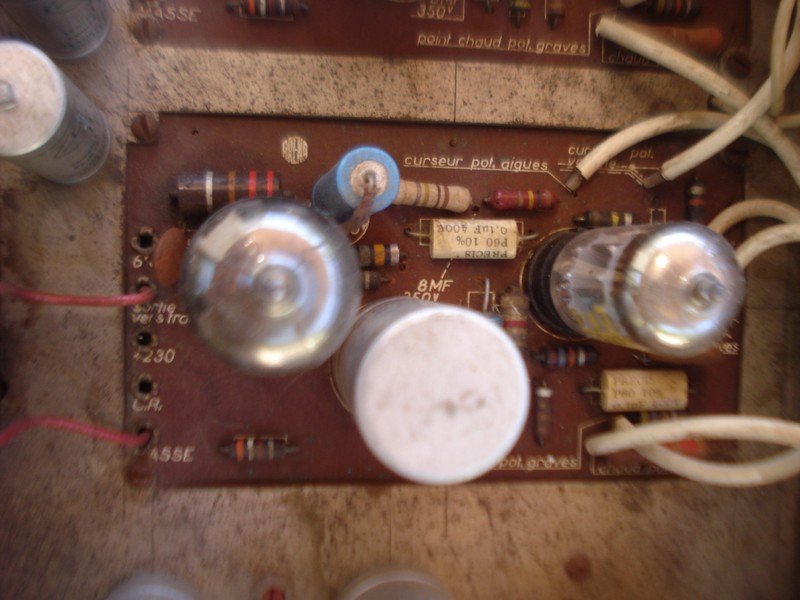

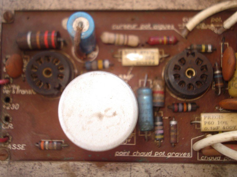

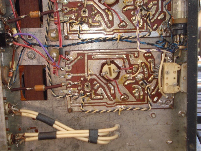

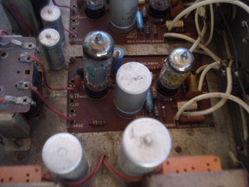

Voici cet étrange ampli un vrai quizz! Merci au vendeur "P" pour le colis bien fait. :yes!:
Plus je le regarde plus je me dit que c’est un DIY des années 1965 fait par un passionné pro, qui a utilisé des kits existants et reformulé en petit ampli double mono. Avec son œil magique pour la stéréo, étonnant.
Le bouton chromé juste à côté du clavier à droite, à 12 crans de sélections de sources!!! Pas certain quelles soit toutes fonctionnelle puisque deux entrées sources a l'arrière de l'ampli.
La plaque avant est gravé. La seule Marque visible est sur les circuits imprimés estampillés ARENA. Le clavier fonctionne très bien et les touches sont franches avec le petit clac qui va bien.
Les potentiomètres tournent très bien ainsi que les 4 touches de couleurs sur le bandeau noir inférieur.
Les boutons vert/noir et rouge/noir, une idée de leurs fonctions? Quand on appuie sur la noir la rouge ressort et inversement.
En photos:

Berlioz
Messages : 315
Localisation : Bretagne
Re: Ampli à lampes double mono classe A
Message par Berlioz »
La suite:

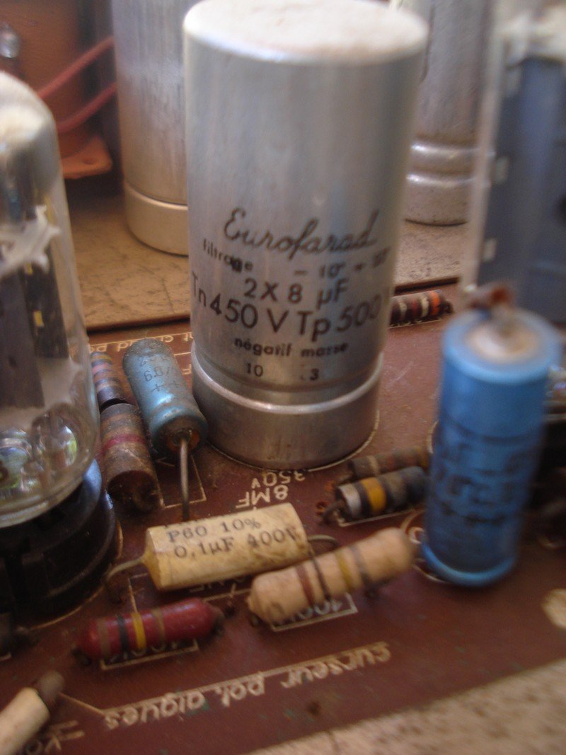

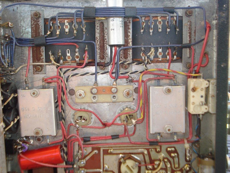

Berlioz
Messages : 315
Photos détails:
LeTOF
Messages : 1803
Localisation : Oise
Message par LeTOF »
Salut ,
La première vue de dessous ou l'on voit bien les circuits imprimés fait penser à un assemblage de deux amplis d'électrophone comme ceux que l'on voyait sur les G.I.D et autre ...
Les CI font vraiment penser à ça ...
Berlioz
Messages : 315
Ça confirmerait le DIY 1965! C'est mon idée que c'est un assemblage et un DIY.
Cela ne veut pas que cela ne sonne pas bien. Après nous sommes d'accord ce n'est pas du HD. Pour me faire la main c'est parfait!
Bon j'ai pas eu trop le temps aujourd'hui juste ouvert le paquet pris quelques photos pour le forum et ranger le BB... :pleure2:
