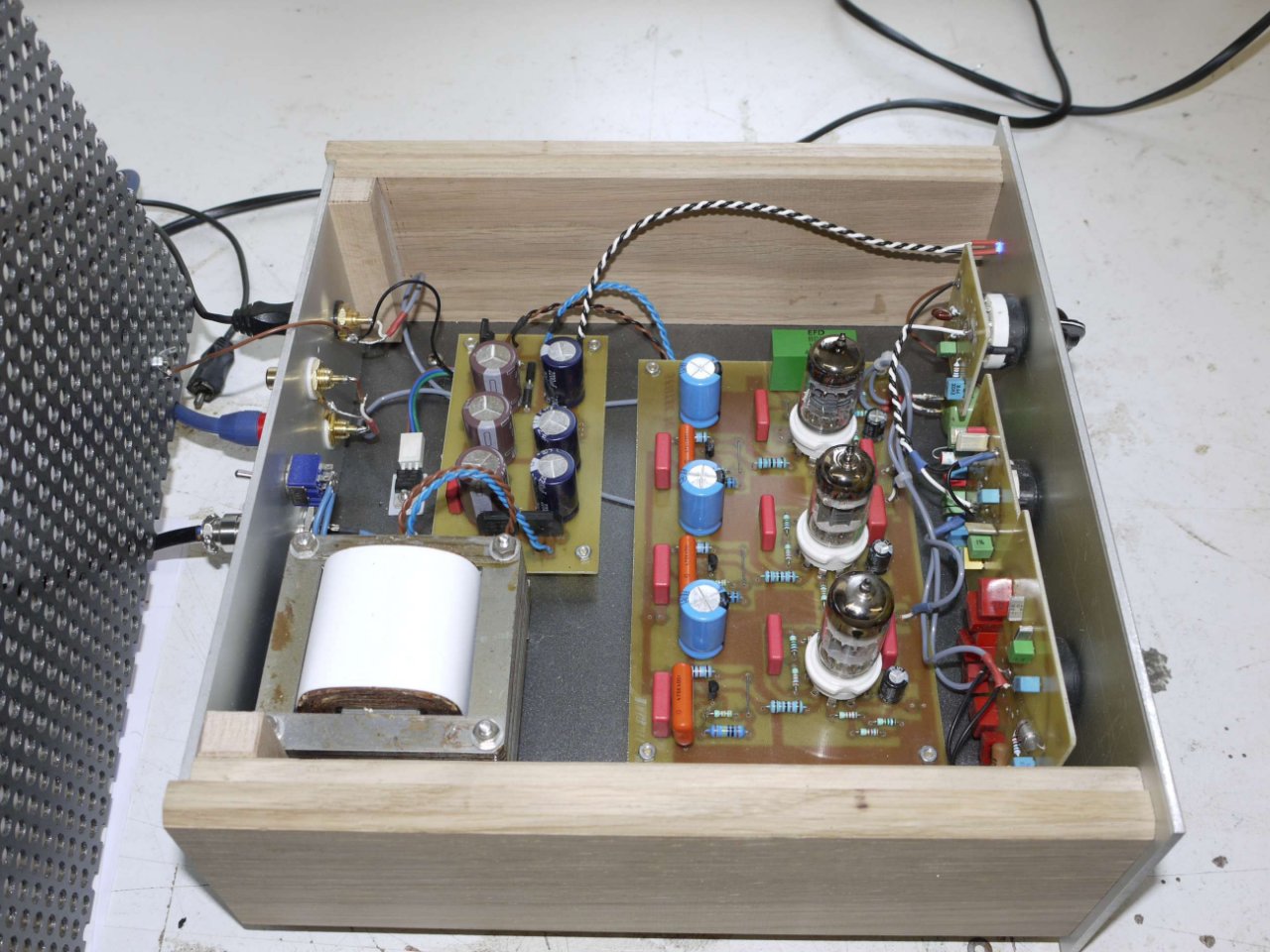

Deux nouvelles images, Patrick a bien avancé dans la soudure des composants et placement dans la boîte. :mossieurpropre:

Superbe boulot comme d’habitude 👍
Dommage que je n’ai pas ce qu’il faut pour le tester 😉

Rhoo, Patrick n'a pas utilisé mon design des PCBs. :'(
Cool que tu te lances dans l'aventure. Peu ont passé le cap. :sweat:
Sur le mien, le mois dernier, j'ai remplacé les résistances métalliques par des couches carbone sur la partie péampli et sur les cartes de commutation.
J'ai rentré des 5751 et des 6201, les refs montées originellement par Sentec. Faut que je fasse une écoute de test. Le résultat peut être intéressant surtout que les 5751 sont des black plates triple mica. :D

Et cela avance, voici deux nouvelles photos. :)
Vivement la suite. :bounce:

Je viens de recevoir des nouvelles photos de mon Sentec. Il est presque achevé, encore deux ou trois bricoles et ce sera bon. J'ai hâte de le tester sur mon système.

Les dernières images de Patrick puisqu'il est fini et testé avec les moyens dont il dispose pour le faire. Pour lui, le bestiau marche vraiment bien. Du coup, il devrait partir pour une vrai bêta test chez Damien. Vivement qu'il soit chez moi ... :group:
