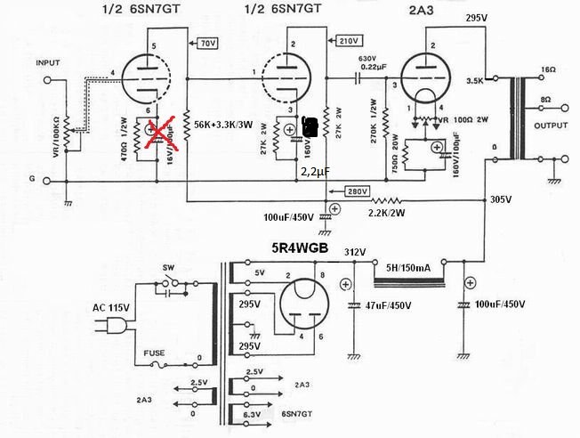

Bonjour Bebert
Il devrait y avoir aussi des chimiques audionote en découplage des R de cathode
Grrrrrr.... :baston: Vire-nous ce *~#@ de condensateur de 100µF/16V d'électrochimique de $*~#@ ! Fusse t-il un audionote ou un tantale CTS13 ! Et ne met rien à la place. Rien du tout.
Pourquoi ?
Le découplage d'une résistance d'autopolarisation de la cathode amène une constante de temps dans le grave, abaisse l'impédance de sortie du montage, (on s'en fout, nous sommes en liaison directe avec l'étage suivant) augmente le gain (on s'en fout, voir ci dessous) et altère la qualité des timbres
Le gain de la 1/2 6SN7 avec le condensateur est de 25db (gain en tension de 17,5)
Le gain sans le condensateur est de 23,5db (x15) C'est largement suffisant.
Je rappelle que ce condensateur est à 100% sur le trajet du signal.
Sur le 2eme étage, nous sommes obligés d'utiliser un condensateur pour avoir du gain. Car si nous ne découplons pas la 27K 2W, le gain de cette étage sera unitaire, c'est celui d'un déphaesur cathodyne. Découple là donc, mais pas avec un 47µF. Conserve tes sous pour mettre un 2,2µF /160V ou plus de course. Avec 2,2µF nous sommes à 3Hz à -3db.
Tu obtiendras ainsi un gain de 15 pour le 1er étage, et à peu près pareil pour le second, soit 15x15 = 225. C'est plus qu'il n'en faut pour attaquer une 2A3.
A noter que cet ampli inverse la phase. Il te faudra faire des essais de celle-ci sur le hp concerné. ;)
Bon montage !
Wagtbtoobz
Re: ampli de puissance 2a3
Message par Wagtbtoobz »
... et divise par 10 la capa de tête du PI sur la 5R4 ... Même en WGB elle tiendra à peine 1000 heures , c'est criminel ;)
Messages : 2732
:shock: L'avais pas vu, celle-là... :shock:
Capa de tête 4µF dixit les data. Donc, 3,9 ou 4,7µF/450V SCR ou autres iront très bien.
https://frank.pocnet.net/sheets/127/5/5R4WGB.pdf
La valeur de 47µF convient pour la 5U4G ou la 5Z3.
Bertrand
Messages : 2085
Localisation : Le Vésinet
Message par Bertrand »
Merci de ces commentaires.
La valve sera une 5u4gb. J'ai prévu 39µF après la valve, la datasheet me donne 40µF maxi.
Bon, en fait, j'ai tout ce qu'il faut, plus qu'à souder tout cela... :oops:
je ne savais pas en revanche qu'il inversait la phase.
Wagtbtoobz
il suffit d'inverser le branchement au secondaire et :nicolas: :whistle:
