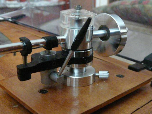

Ci dessous photos de ce bras unipivot amorti par huile silicone
au contraire d'un bras CHARLIN aucun système d'aimant, le pointeau que l'on voit image 2
prend appui au fond de la cuvette conique au fond de laquelle se trouve un rubis qui baigne dans le silicone. C'est le plus délicat à régler, après vissage gentil de la coupelle en plastique le pointeau doit
venir en appui du rubis mais sans presser et sans jeu. Ce réglage s'effectue à l'aide de la vis située au dessus de la coupelle (photo 1)
une fois cela réglé c'est du classique. Le contrepoids, on voit sur les photos 5 et 6 qu'il est excentrique, se règle d'avant en arrière et de gauche à droite pour assurer la stabilité horizontale
à la fois longitudinale et transversale. Une fois cela fait il ne reste plus qu'a régler le petit coulisseau
sur le bras gradué en fonction de la force d'appui de la cellule
Il ne reste plus qu'à régler l'antiskating à l'aide du coulisseau et de sa tige graduée que l'on voit
figure 6
Ce qui est étonnant avec ce bras c'est sa simplicité de conception et sa facilité de démontage, toutes les pièces se démontentà l'aide de minuscules vis allen
donc aucun aimant, aucun roulement à billes, aucun couteau,le seul point de friction est ce petit pointeau ce qui donne à ce bras une liberté de fonctionnement extraordinaire
Conséquences : frictions réduites à leur minimum, pas de risque de torsion ni de manque de rigidité,
adaptation, bien que ce soit un bras très léger à des cellules à faible compliance (bien sur éviter des cellules trop lourdes) j'utilise pour ma part une Dynavector et une DENON DL103
J'ai testé cette dernière avec un disque considéré comme un disque test
en matière de suivi de piste pour les couples bras/cellule, c'est l'Ouverture 1812 de Tchaichowski
et ses célèbres canons, disque TELARC réputé pour la dynamique de ses enregistrements, aucun problème de suivi.
Voilà donc ce bras qui me plaît toujours autant depuis plus de 30 ans et qui tourne sur une 160 super un peu relookée
