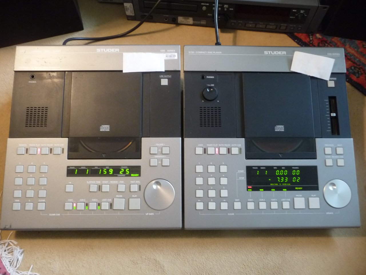

Petite séance de comparaison hier entre A et D730. Il y a bien différences, mais finalement minimes. Le gagnant est le A :whistle: Cela se passe dans "l'ambiance" générale, non pas que le D soit moins aéré, mais il restituerait une légère compression ... Sur les deux, une très grande aisance dans l'analyse des signaux très complexes. Les chips DAC sont différents (TDA1548 vs 1541 "crown") , les transfos d'alim sont différents également (double C dans le A vs torique sur silent blocs pour le D ) mais surtout, le D est monté en CMS :pleure2: L'ampli utilisé (sur sorties monitor) est celui qui a servi avec Christophe sur l'EMT986. Heureusement, en contrepartie de cette miniaturisation, un espace s'est libéré lequel va me permettre de reconstruire l'étage de sortie du A en composants traversants (et bim un nouveau chantier..). A noter que les transfos sont les mêmes sur les deux modèles, la carte ligne atteignant des performances très très honorables sur translateurs d'arrivée Schlumberger sur niveau +12dBm.
