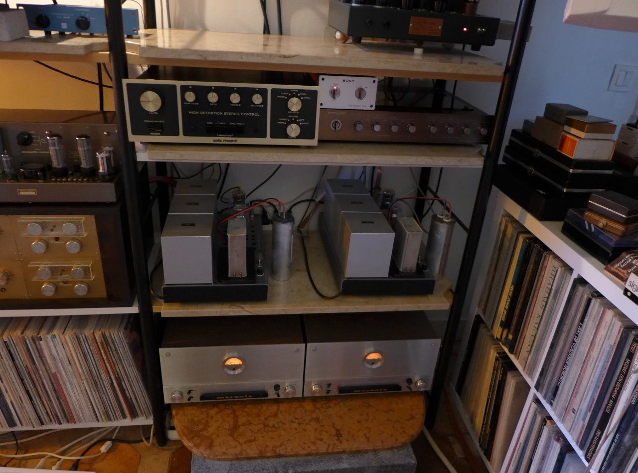

Mise en place de 3 Telefunken ECC803S avec 3 Tube Shields en lieu et place des ECC83 …. réinstallation du SP-3
Ca s' arrange un peu coté "spatialisation"
Réorganisation de l' emplacement des éléments …. prépré Sony sur filtre actif
Ces tubes sont vraiment remarquables sur un étage phono …. ils améliorent vraiment la précision de restitution de l' ensemble par rapport à une ECC83 conventionnelle.

Grille cadre = moins microphonique.
Bonnes écoutes! (C'est vrai qu'elle est sympa ton étagère... :love: )

Klemp a écrit : mer. 6 mars 2019 18:08 Mise en place de 3 Telefunken ECC803S avec 3 Tube Shields en lieu et place des ECC83 …. réinstallation du SP-3
La meilleure des meilleures au niveau des critères objectifs pour une triode 12AX7. Plusieurs pensent, dont Sid Smith (on s'en sort pas) et Shirokazu Yazaki (retraité SPEC Corp) que c'est qu'il y a de mieux subjectivement à mettre dans un étage phono à base de 12AX7. Mais tout est question d'équilibre dans le système. Donc comme d'habitude tu as d'excellent goût Jean :jap: !
Comment vont tes écoutes?

SidSmith a écrit : jeu. 7 mars 2019 16:16 Comment vont tes écoutes?
Les ECC803S apportent réellement un surcroit de définition … sur les ambiances, les réverbérations …. à ce niveau c' est plus précis.
Il n' empêche que pour la spatialisation, la distance que l' on a vis à vis des instruments, la fluidité du message et la précision de la scène sonore ainsi que pour les timbres (mais cela n' engage que moi), on est en retrait par rapport au model 7.
Pas pour tout le reste qui me semble pétillant de vigueur.
Je le trouve aussi plus linéaire en fréquence que le Marantz.
Je vais travailler sur ce préampli …. non pas sur la partie "alimentation" qui me semble bien assez "couillue" et élaborée telle qu' elle est … mais plutôt sur la partie audio … éventuellement certaines résistances et surtout les condensateurs de liaison et de découplage …. depuis 1975, date de sortie de ce préampli, le choix est énorme …. diélectrique téflon, mica argent et j' en passe …
A suivre.
