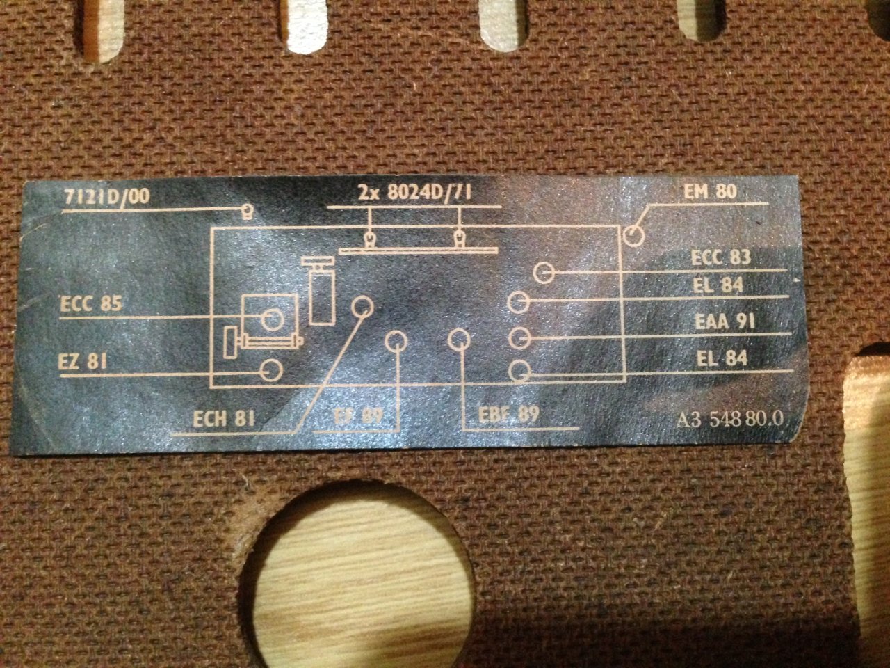

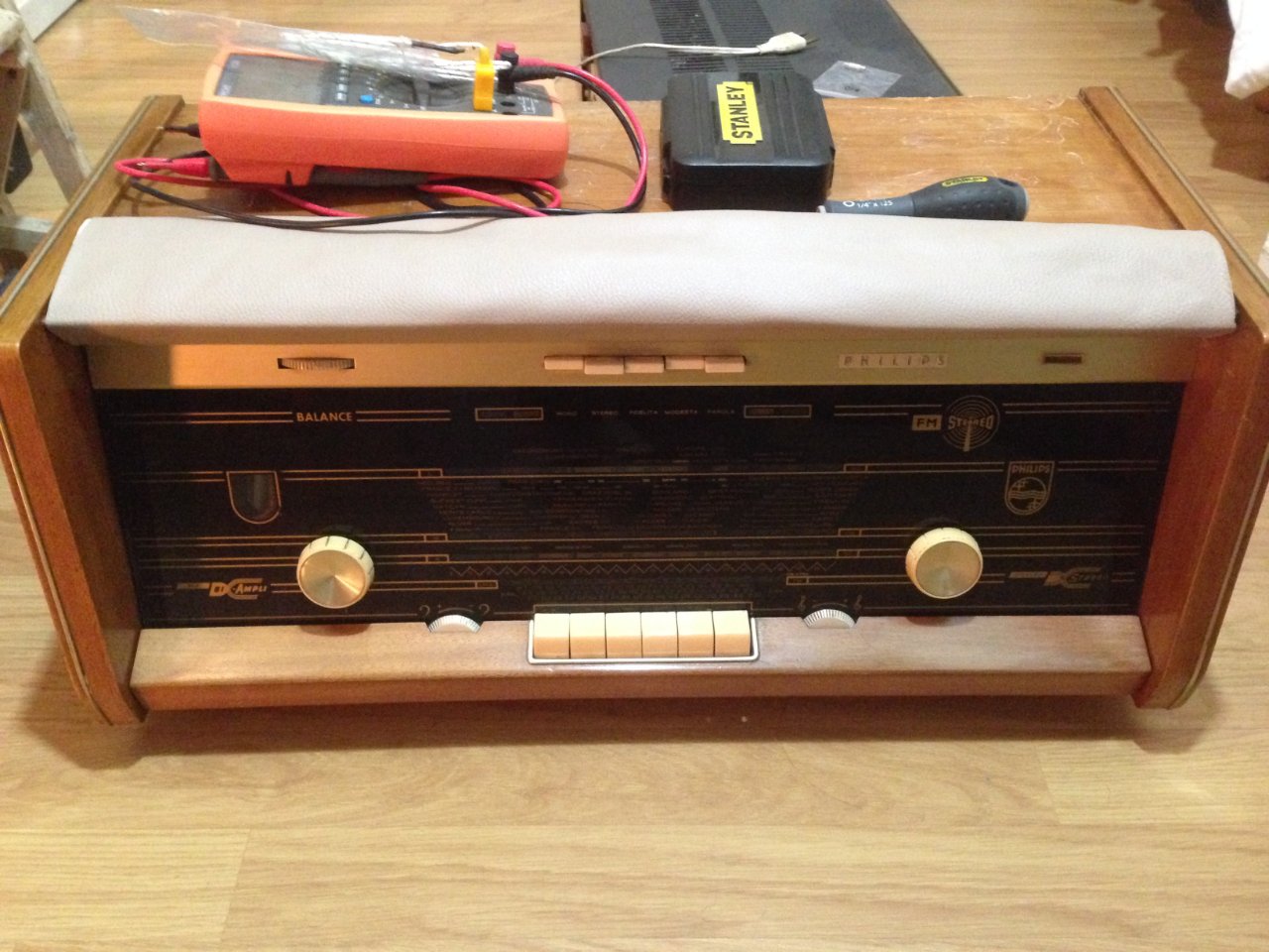

Cette radio a vocation a être branchée du matin au soir à mon bureau et j'aimerais la remettre en parfait état esthétique, fonctionnel, et de sécurité. J'ai fait une bête erreur en l'achetant : je ne voulais pas d'une radio stéréo car je souhaite écouter France Musique, et ici je ne capte la station qu'en FM en mono... j'étais donc très intéressé par la fausse stéréo Bi Ampli de Philips. L'appareil est équipé de 2 HP bicônes large bande Philips, la fausse stéréo consiste apparemment à envoyer le signal grave vers les 2 HP mais l'aigu seulement vers l'un des 2 ( n'hésitez pas à me corriger si je suis approximatif ). Celui-ci est apparemment l'un des derniers modèles, avec un décodeur stéréo. Tant mieux ou tant pis, l'avenir le dira.
Voici quelques photos, avec mes excuses pour leur piètre qualité :
Le dessus est recouvert d'un vinyle gris que je ne trouve pas terrible mais qui est d'origine ( normalement ils en étaient tous équipés je crois mais les collectionneurs comme moi l'enlèvent et préfèrent le bois, comme moi )... étrange quand même, des traces de verre sur le bois... je doute...

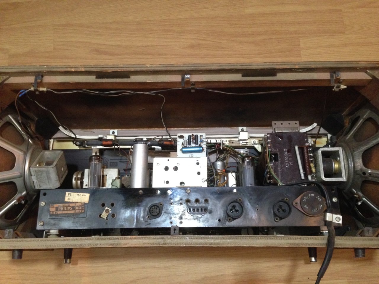

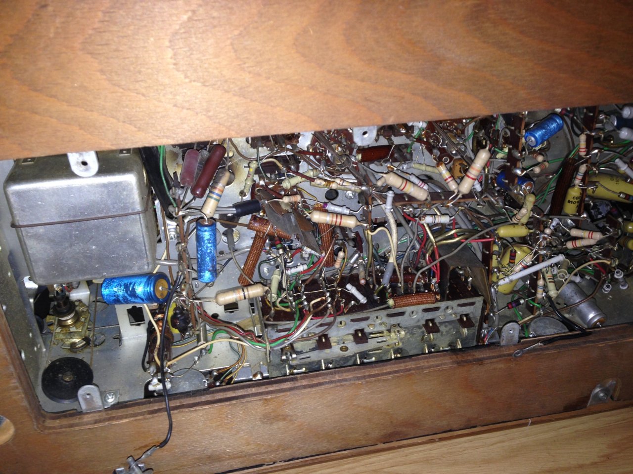

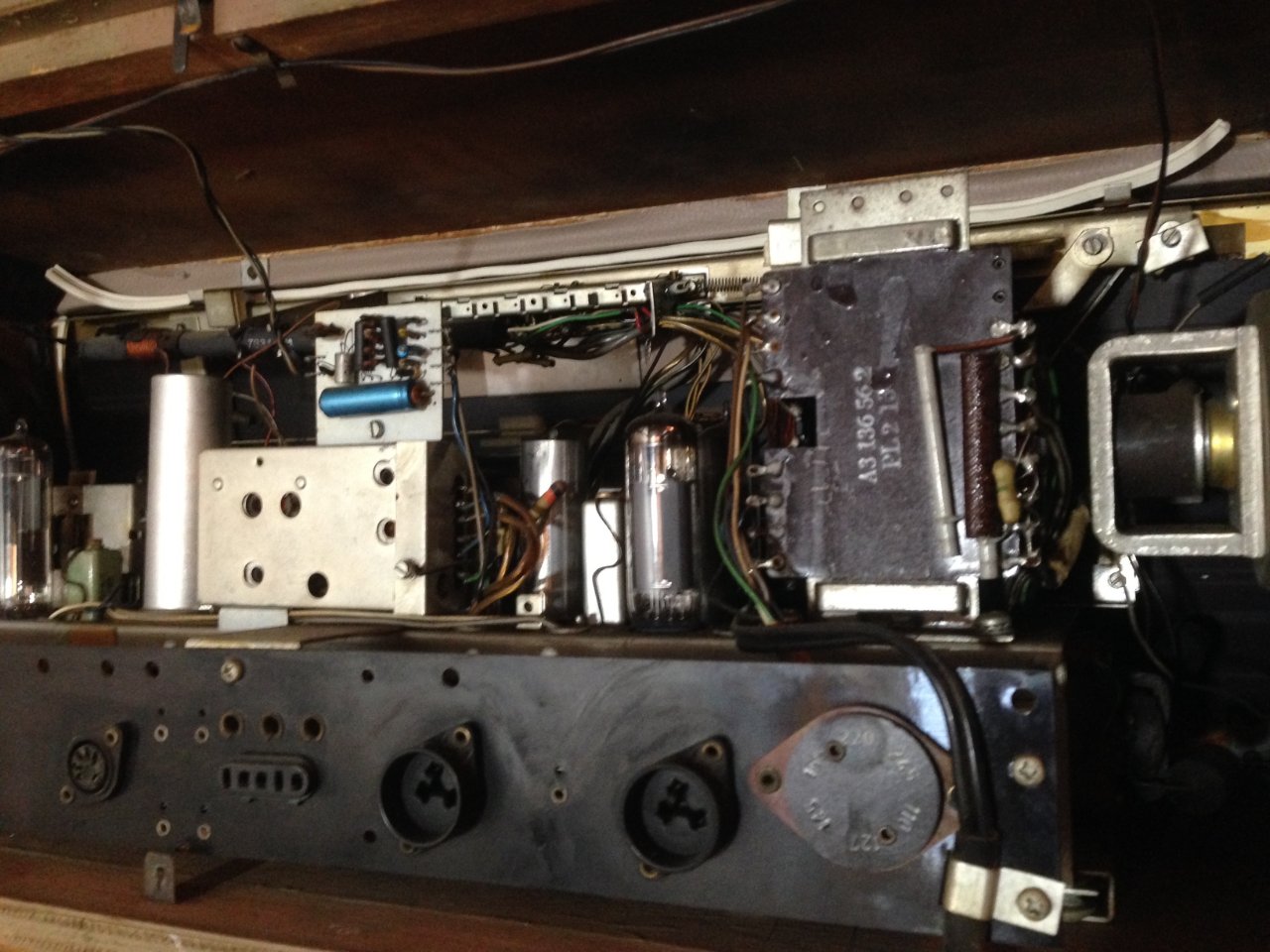

Quel fou***r là-dedans...

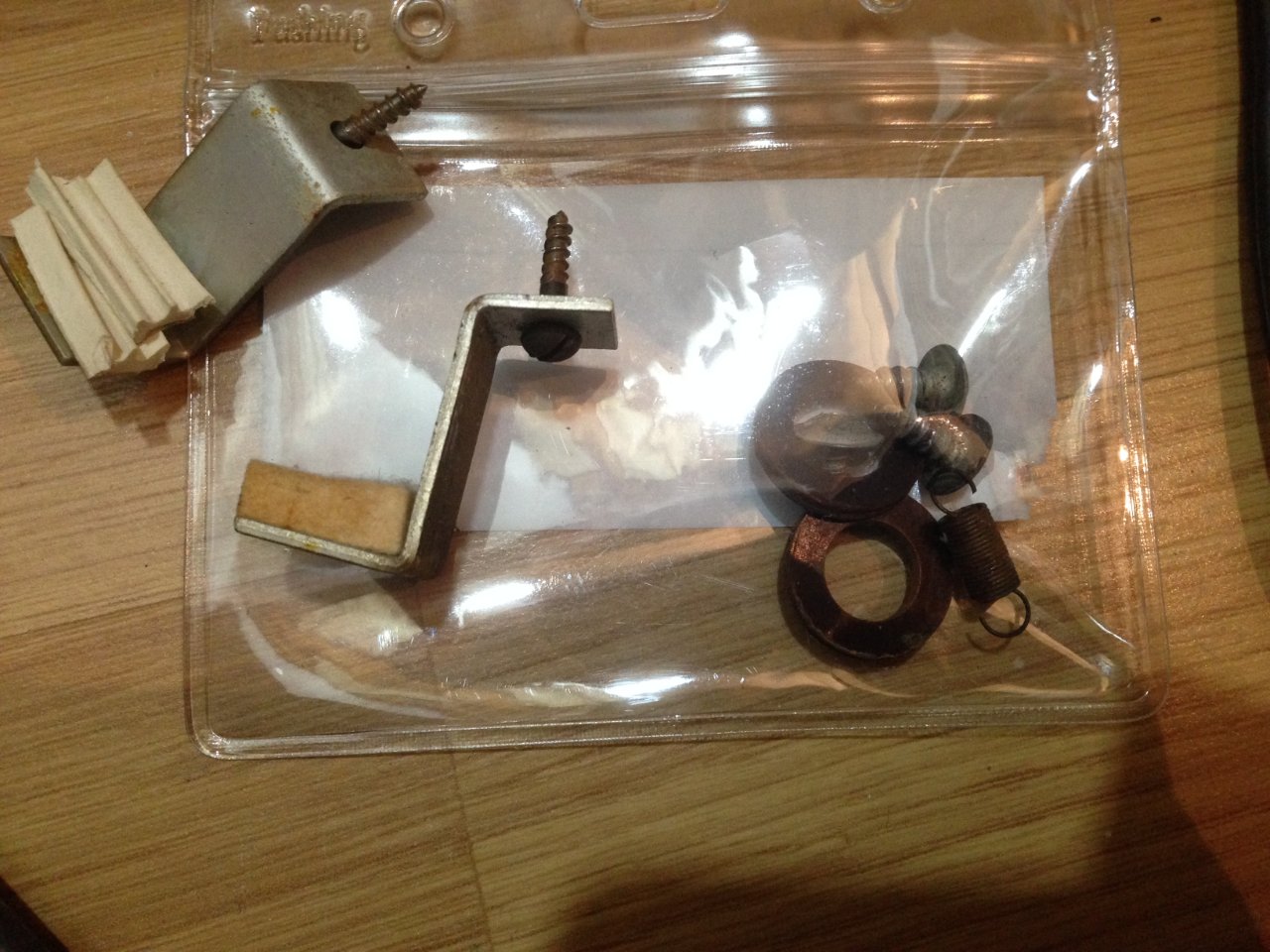

J'ai mis les pièces que j'ai enlevé de côté pour ne pas les perdre. L'appareil mérite plus qu'une bonne révision, je suis impatient de le brancher et de vous faire part de mes impressions. Je ne sais pas encore à qui le confier mais on m'a fait quelques suggestions.

C' est un très joli poste de radio qui mérite du soin dans sa restauration afin qu' il chante au mieux … ….. il faut le minimum pour cela …. vérifier les tubes, les capacités de filtrage, les électrochimiques, les liaisons, les résistances … es-tu équipé…?
