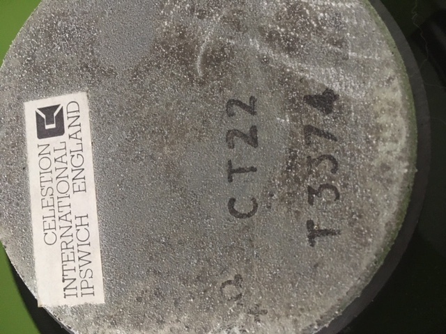

J’ai commencé à démonter les enceintes afin de les nettoyer, recoller le placage, et réparer les grilles (une est en bon état, mais je compte changer le tissus, l’autre est cassée).
Quelques photos:
Il y avait une sorte de « colle » noire entre le métal du gros HP et le bois. Ça c’est désagrégé, une idée par quoi je peux le remplacer?
Le mdf fait 1,5 cm d’épaisseur...
Tu fais avec du joint silicone, on en trouve du noir, mais le blanc ira aussi si tu fais en sorte qu'il ne bave pas au delà du saladier.
Autre solution joint en mousse genre joint de fenêtre.

Du coup, j’ai pas osé poncer, j’ai recollé le placage et nettoyé avec un chiffon doux, car dans l’ensemble, à part 1 angle pas top, le reste est très présentable. Je n’ai pas encore refait les grilles, mais c’est la prochaine étape.
Merci pour les conseils, j’ai mis une mousse fine découpée et collée à la Néoprène pour refaire les joins.
Pour l’amortissement, je le trouve plutôt en bonne santé pour l’âge. Il faut quand même que j’en rajoute?
En tout cas, je trouve toujours le son aussi agréable.

Dans les modèles de la même série, nous trouvons souvent une sorte de laine en vrac franchement pas top, voire carrément rien comme sur tes photos, avec son lot de résonances de caisse néfastes. Si tel est le cas, un peu plus de matériaux d'amortissement peut être bénéfique.
En tout cas cela ne coûte rien de faire le test
