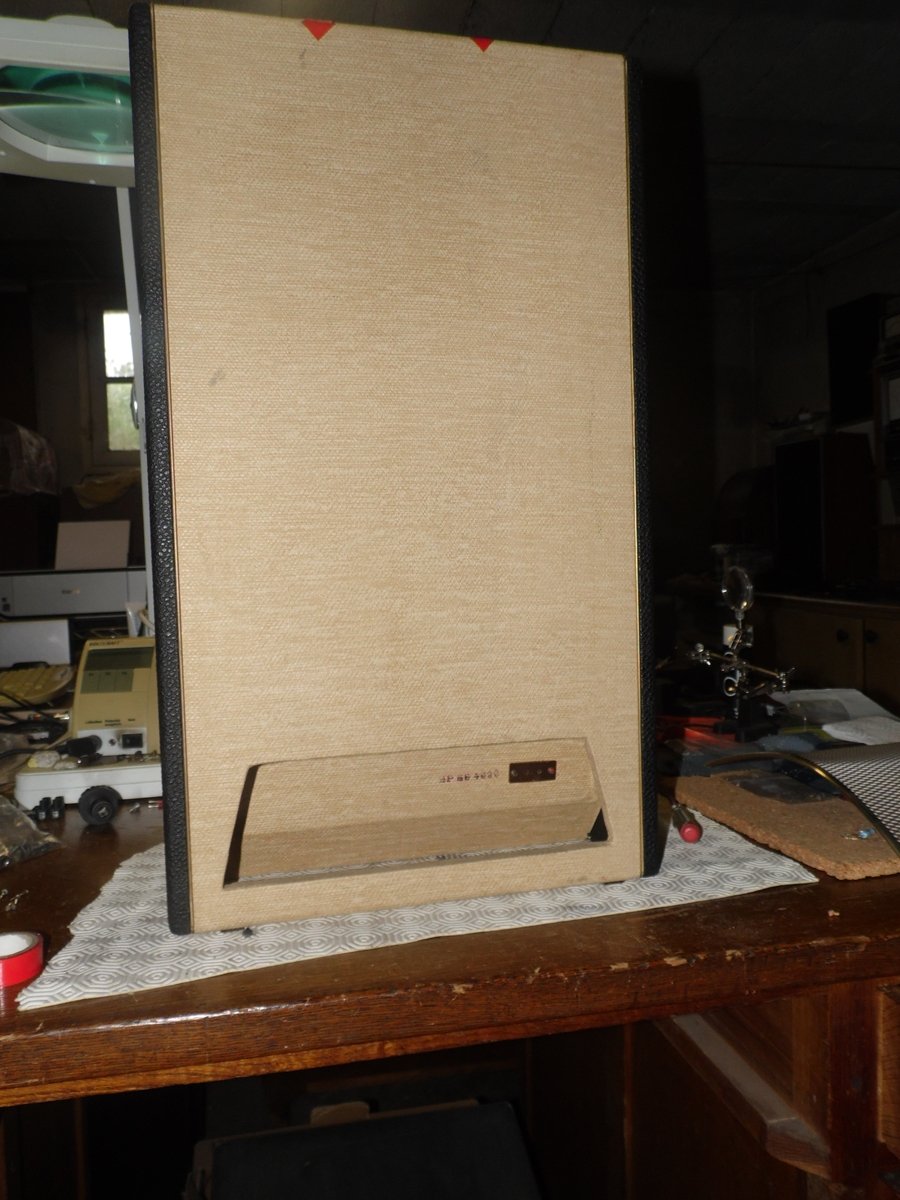

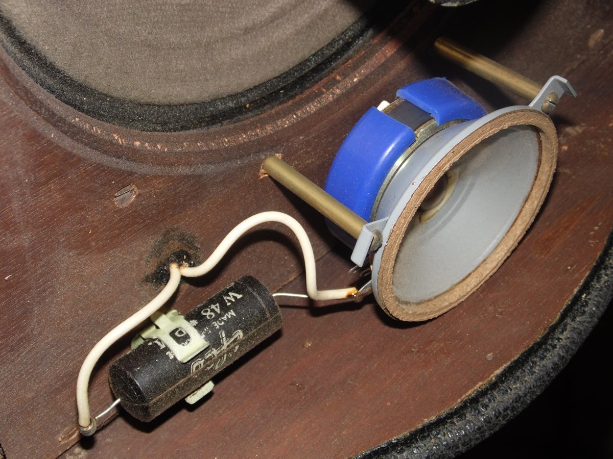

L'enceinte quant à elle reprend les idées directrices de Charlin à savoir l'écran anti-tourbillonnaire monté devant le HP Audax de 21 cm épaulé par un tweeter Lorenz LPH65 à cône de 6,5 cm à membrane translucide type plastique , la charge arrière étant une pseudo charge infinie empêchant le retour de l'onde arrière au travers de la membrane de l'Audax.
