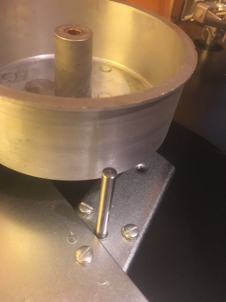

Question idiote peut être mais... Y a pas de bille sur l'axe ? J'ai voulu nettoyer et huiler, déjà j'ai été surpris que l'axe reste solidaire du socle et que seul le contre plateau s’enlève, mais j'ai été encore plus surpris de ne rien trouver.
Du coup je me dis que vu le silence de la platine, elle est peut être étudiée pour tourner sans bille.

Funkenstein a écrit : mar. 8 oct. 2019 08:50 Question idiote peut être mais... Y a pas de bille sur l'axe ? J'ai voulu nettoyer et huiler, déjà j'ai été surpris que l'axe reste solidaire du socle et que seul le contre plateau s’enlève, mais j'ai été encore plus surpris de ne rien trouver.
Je pense que tu dois bien avoir une bille au fond du fût.
En tout cas, c'est ainsi dans toutes les ERA que j'ai démontée et restaurée. Celle ci n'a pas l'air très différente au niveau du plateau et de l'entraînement...
Vérifie qu'elle ne soit pas rester coller au fond.

Hello, merci de la réponse. Je ferai une photo demain. Vu comme le contre plateau est fixé sur l'axe, je vois pas trop comment une bille peut rester...

Voila le principe du contre plateau en photo... Comme on peu le voir il est en forme de cloche qu'on insère sur un axe. Si bille il y a, je vois pas trop comment je l'aurais pas vu en enlevant la cloche. D'autant que j'ai fait très attention, j'ai déjà eu le cas d'une bille fugueuse :)

C'est un système allégé sans bille, il aurait fallu une cavité pour centrer la bille, On voit ce genre de chose sur des modèles Thorens et surement chez d'autre marque aussi.

Meri Vendin... Le mystère est résolu ;)

Ok, j'ai compris :dingue:
Ce principe est bien différent de ce que j'ai pu voir, étrange d'ailleurs pour le hdg de la marque :spamafote:
Mais effectivement, point de bille dans cette configuration, désolé pour la fausse info.
