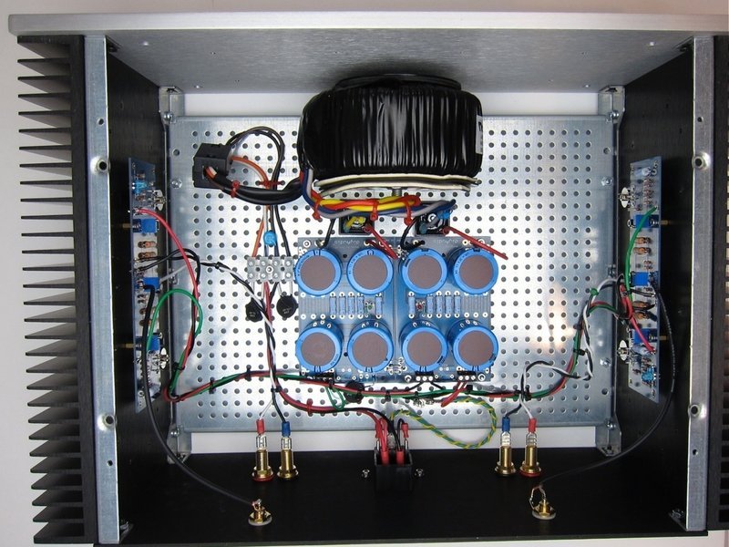

J'ai fini il y a quelques semaines maintenant, la fabrication d'un F5 de FirstWatt de Nelson Pass.
Je suis un ignorant total en électronique, alors je m'étais fait la main auparavant avec un ACA toujours de FirstWatt.
Pas de doute c'est un excellent ampli, notamment à bas niveau sonore ce qui est très pratique lorsqu'on vit en appartement.
Il me faut revoir mes enceintes maintenant, mais c'est un projet que j'avais déjà avant.
Si cela intéresse quelques uns, je peux donner la démarche que j'ai suivi et qui a été couronnées de succès dès la première mise sous tension.

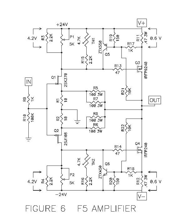

C'est un classe A de 2x20W / 8 ohm, 2x40W / 4 Ohm (ne pas trop descendre en dessous des 4 ohm) à alimentation symétrique +-24V utilisant :
-En entrée la paire complémentaire de jFet 2SK370 et 2SJ108 Toshiba à très faible bruit (la célèbre 2SK170 et 2SJ74 n’est plus fabriquée).
-En protection la paire complémentaire bipolaire Zetex ZTX550 et ZTX450
-En étage de puissance en classe A, la paire complémentaire de Hexfet de chez international rectifier IRFP9240 et IRFP240 , avec un courant de repos de l'ordre de 1,3A que l'on peut régler indépendamment pour chaque totor de puissance, ainsi d'ailleurs que l'offset.
Bref comme très souvent chez Nelson Pass, un schéma bien pensé, entièrement symétrique, simple, et qui sur des enceintes à rendement correct (pas des roberts) doit faire de la musique.

Si tu as envie de dépenser ton argent pour rien, c'est tout à fait faisable. Regarde le schéma... les transistors Q5 et Q6 sont là pour ça.Darkvalley a écrit : sam. 16 nov. 2019 15:53 J'y aurais mis un dispo de protection personnellement...

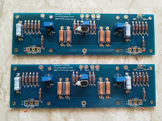

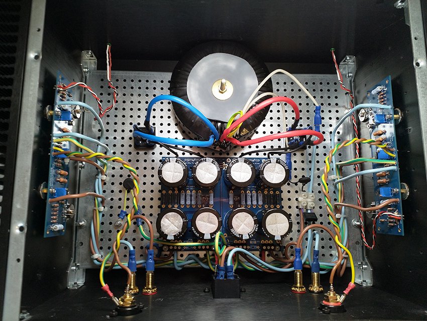

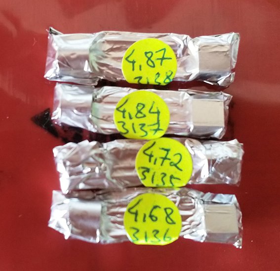

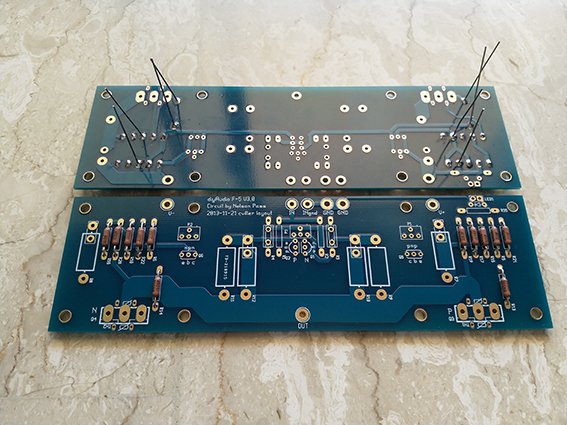

Je suis parti du kit proposé par le site DIY . On y obtient les cartes et les composants pour la partie amplificatrice à l'exception des diodes et de leur résistance ainsi que des Jfet qui doivent être appairés et que Toshiba ne produit plus. Là il faut éviter les fabrications chinoises actuelles et chercher dans les stocks existants de vendeurs fiables. Les forums à cet égard sont très utile pour obtenir des adresses et le site a obtenu d'un fabricant des re-fabrications de qualité, mais les périodes de ruptures peuvent être très longues.
Il faut y ajouter bien sur une alimentation. Le site propose des cartes très génériques ainsi qu'une liste des composants mais pas les composants eux-mêmes puisqu'ils dépendent du choix que l'on fera pour l'alimentation.

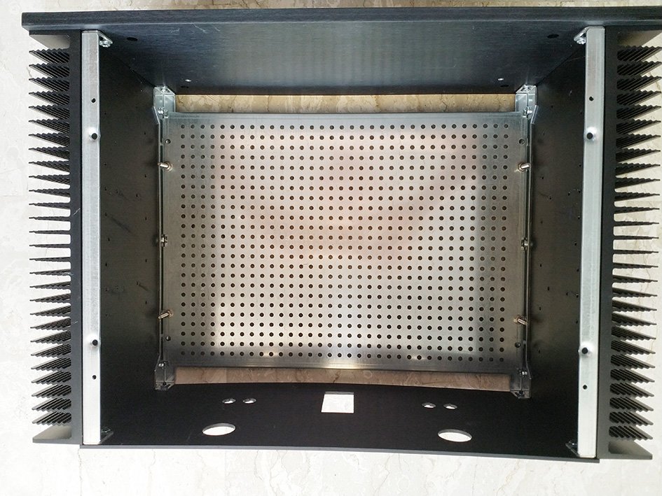

Ils suggèrent également un boitier générique qui peut être utilisé pour quasiment tous les ampli FW. Mais pour nous Européens, ils ne le livrent pas, leur fournisseur étant en Italie, il faut le commander directement chez ce dernier.
J'ai donc passé quelques mois à lire les forums sur le sujet, accumulé les renseignements, fait un choix pour l'alimentation et chercher les composants adequat.
L'ensemble revient à peu près à 800€, c'est un ampli classe A de 25W qui ne possèdent aucun condensateur dans sa partie amplificatrice, gage de longue durée.
La philosophie étant qu'il ne sert à rien d'avoir 200Watts si le premier n'est pas excellent avec un schéma le plus simple possible.
On y associe de préférence des enceintes de très bon rendement afin de profiter de son excellence à bas niveau sonore.
Je me propose donc de fournir toute cette recherche à ceux qui sont intéressés et ainsi que la façon dont j'ai procédé.
Un aperçu de quelque composants testés à réception Jfet reçus appairés Construction en cours Façade personnalisée

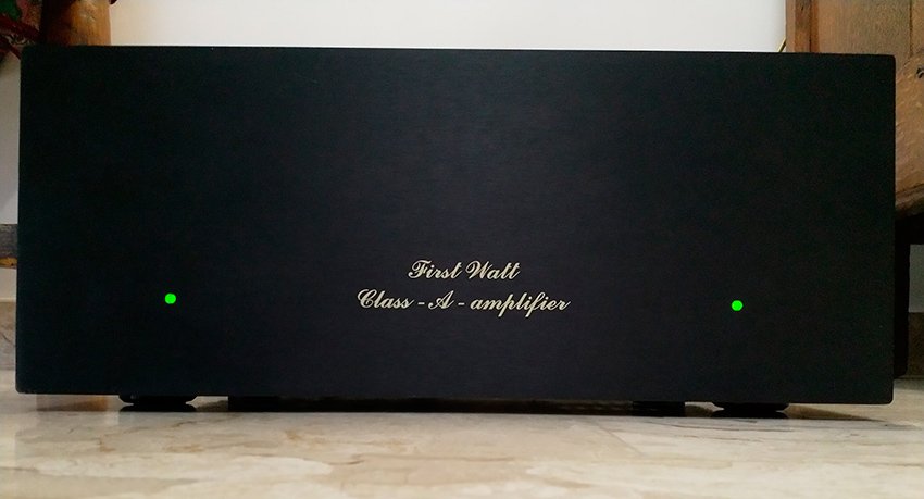

Quand à la façade, sobre et classe

Il doit être difficile de faire plus simple !!!!
Dans tous les cas , c'est aéré !!!!
