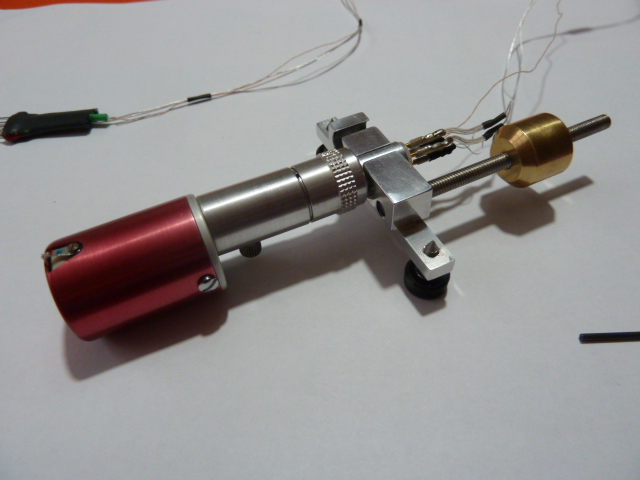

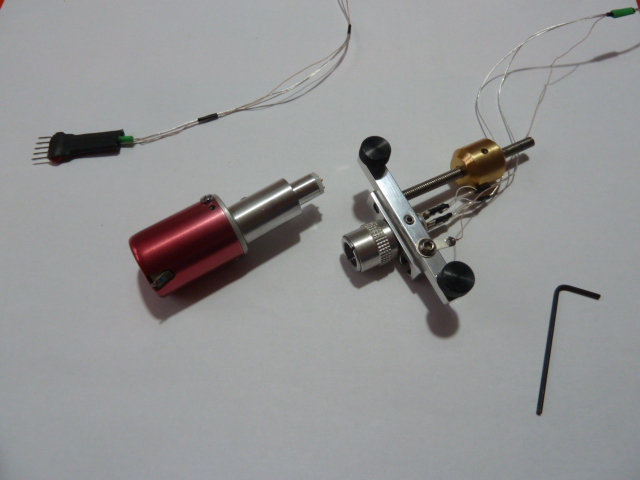

Bonjour Karel.
Excuse moi pour le retard, j'ai parlé des résultats mais sur un autre topic, je n'ai plus pensé à celui-ci.
Donc le résultat d'écoute de la Clément avec le bras sont tout à fait conforme à mes attentes, un peu mieux même peut être qu'avec le bras Ortofon de 13,5 pouces sur exactement la même platine et la même entrée phono.
la cellule sur son adaptateur
Sur la platine

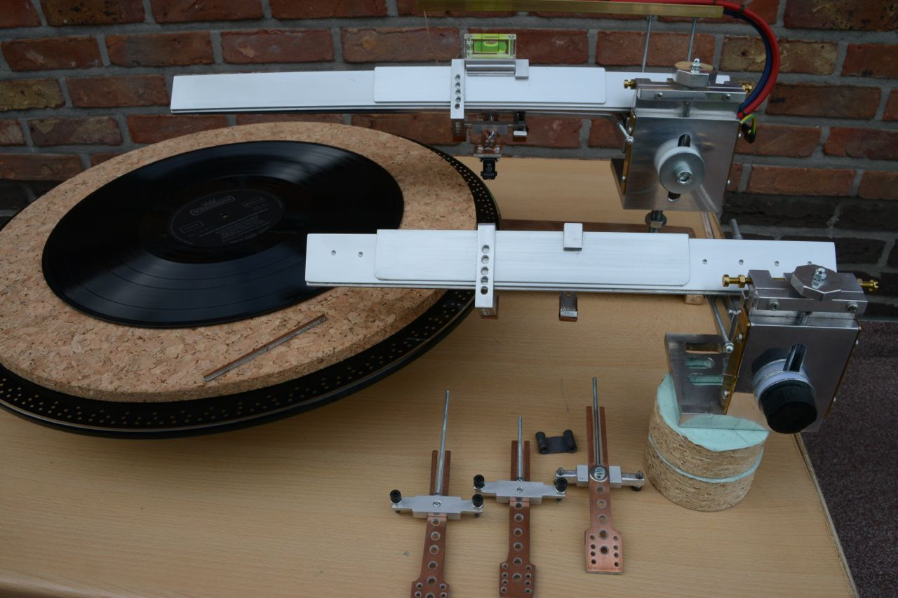

Bonjour Pascal.
Je rejoint tes impressions musicale ... merci pour le partage Clément.
Le montage (de Vic) de la Clément est astucieux (c.f.r. Réglage Azimuth et le gain en hauteur libre).
Un quid: je remarque un plateau en verre avec 3+6 plots ... en est tu content (versus le couvre plateau classique de Lenco ?

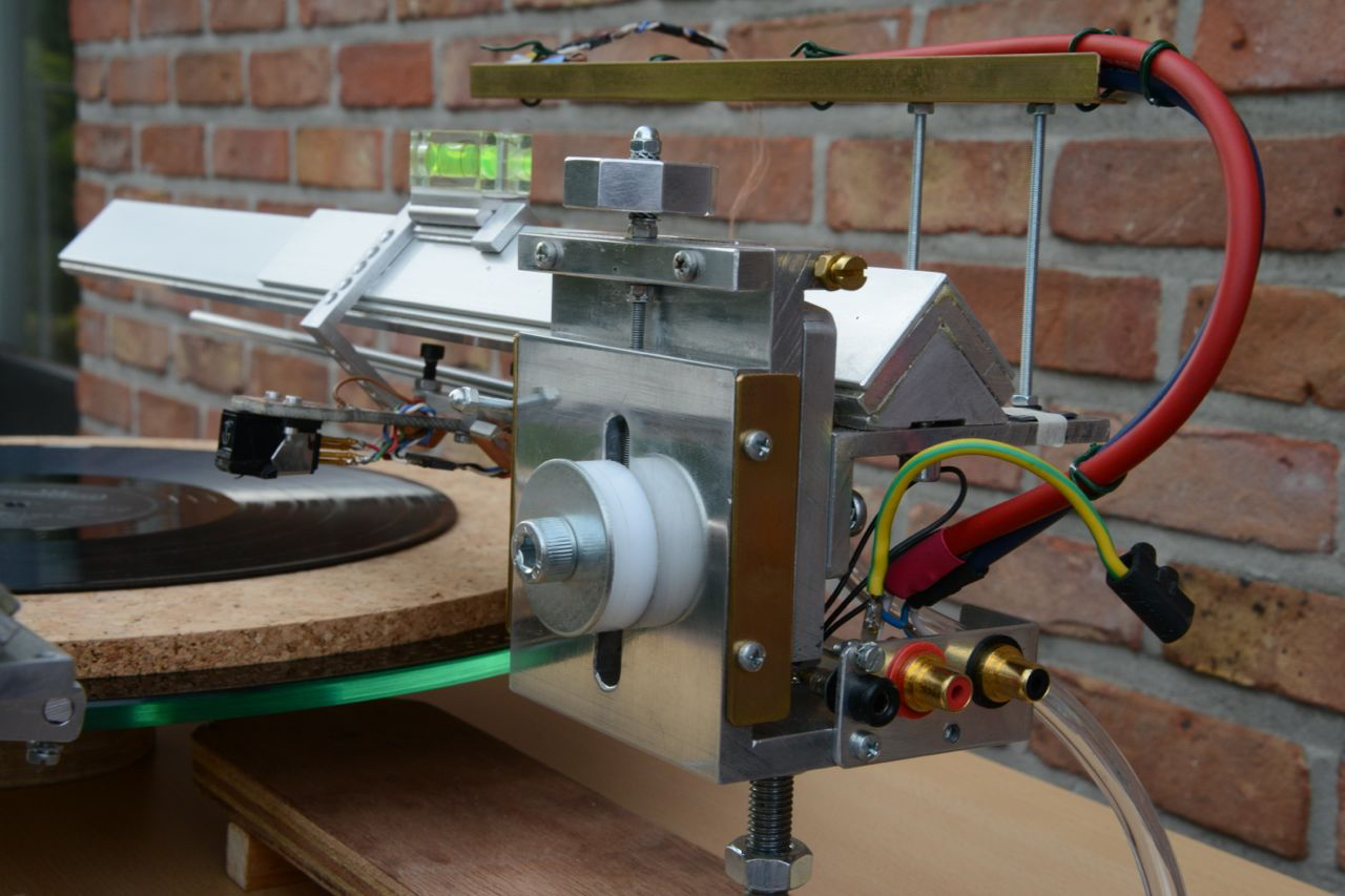

Pour info (et je squatte pas ton sujet, sorry) je joint ci dessous mes réalisations "tangentielle" (à la Vic) fait maison/mains (DIY):
Et avec plus de détails de construction/concept:
http://www.vinylengine.com/turntable_fo ... e_id=26316
Que de la musique ...
Chapeau pour toi ....
Karel
Lenco (minimum minimorum) & bras tangentiel (à la Vic) .... cartouche (home made) "Suskewiet".
Projet "TT air bearing 16" & bras tangentiel 16 air bearing"
"Bras Tangentiel 6"
"Bras Tangentiel 6"

C'est super, j'aurais une fraiseuse à disposition je pense que je m'amuserai à ça aussi.
Tu devrais peut être ouvrir un sujet dans DIY sur ces réalisations, ce serait très intéressant.
A propos du Mat, c'est aussi Vic qui le fait, personnellement j'en suis très satisfait. Il n'est pas en verre, c'est une nappe de vinyle qui serre juste à maintenir l'écartement des picots.

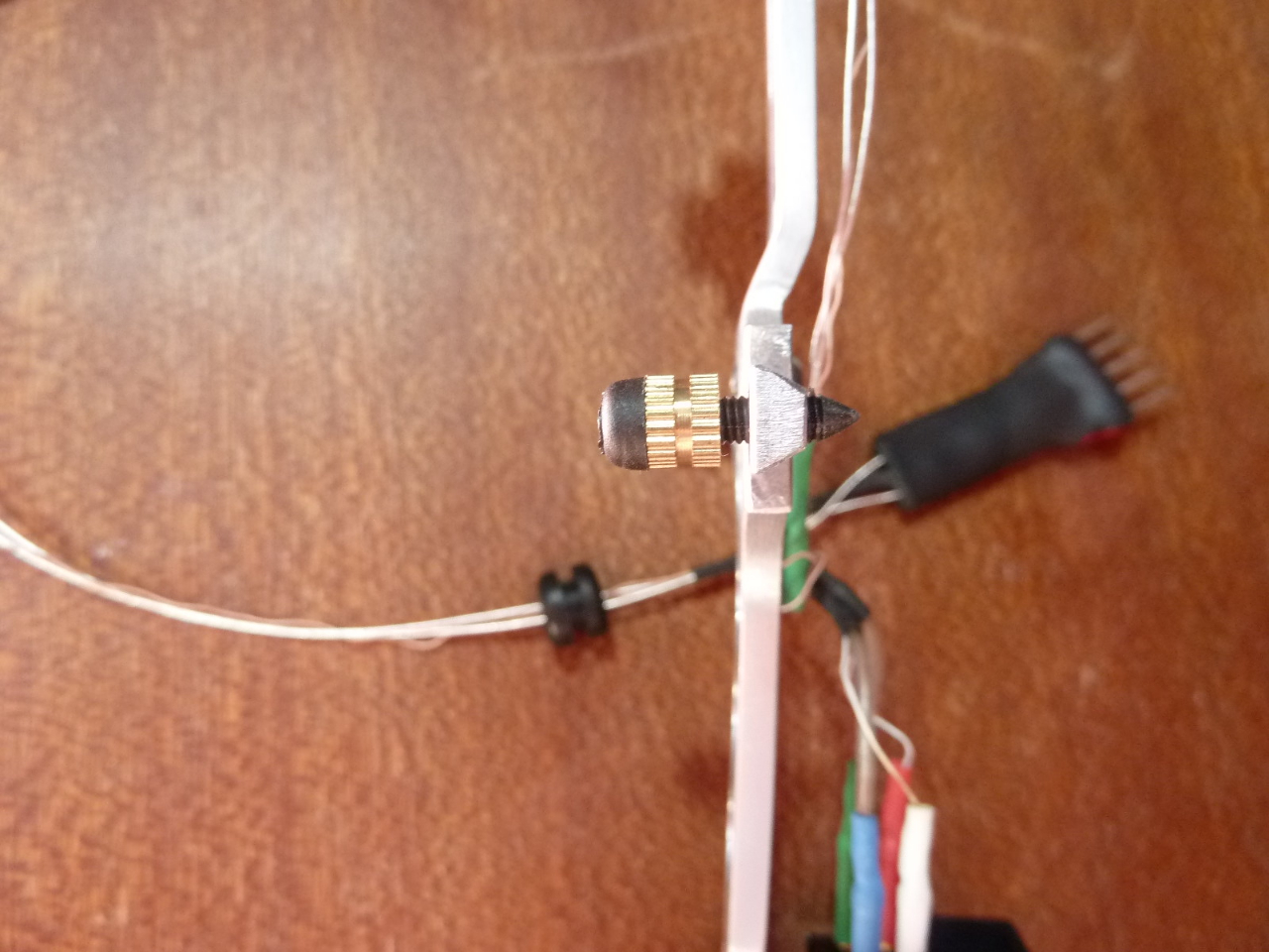

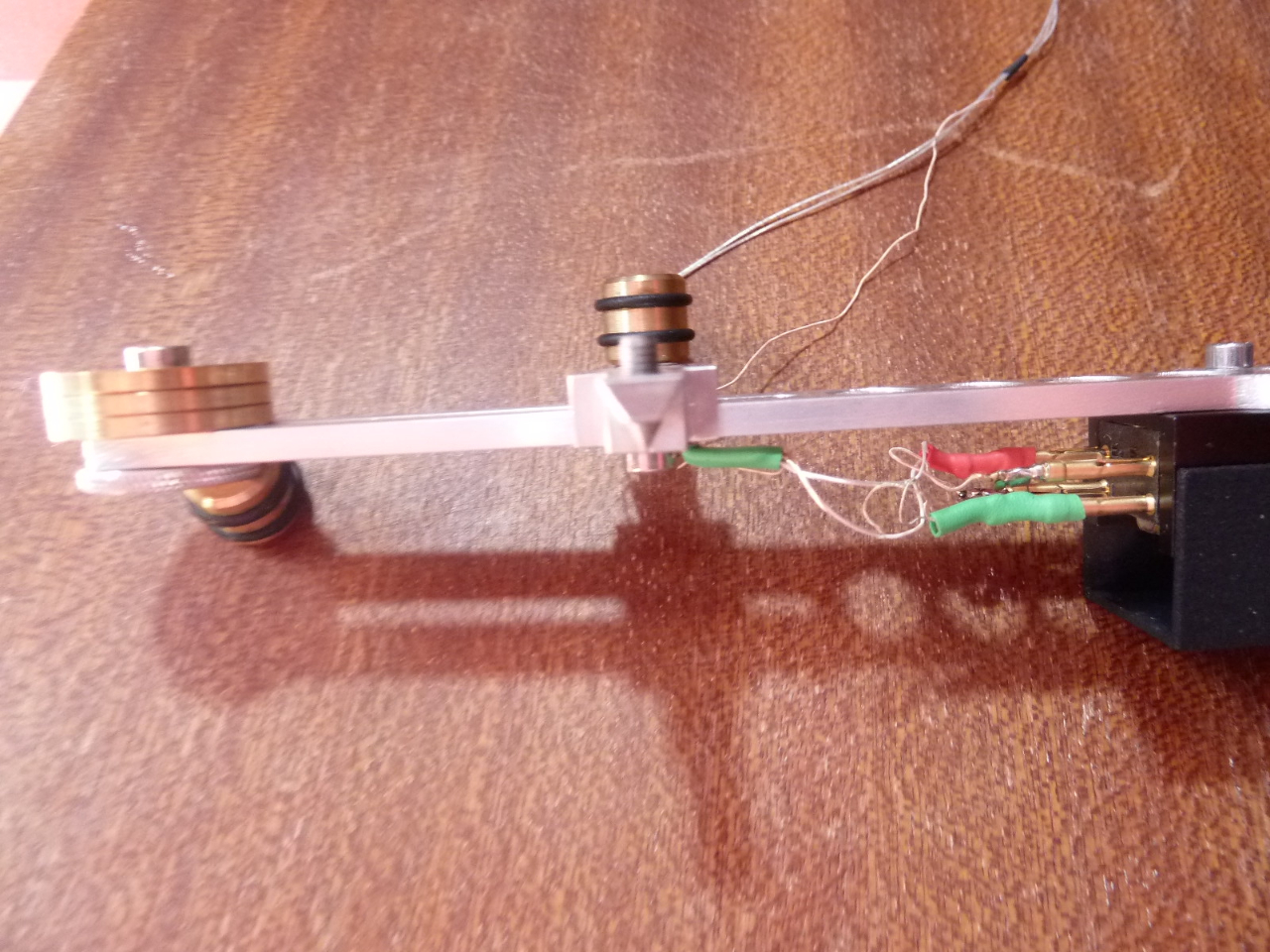

:cow: à tous.
Vic qui est sans cesse entrain d'essayer d'améliorer son bras a encore réussi en changeant les pointes acier du mouvement vertical par des pointes nylon. J'ai essayé ça moi même et le résultat est la, un son encore plus propre en enlevant les masselottes qui servaient déjà dans ce sens.
Sur les deux premières images les anciennes pointes avec et sans masselotte, la troisième les nouvelles pointes, très efficaces.

@ Pascal.
Bien fait, bravo Pascal et chapeau bas.
Let's play music.
Karel
Encore une note musicale:
Pour info & perso, j'ai prévu (chez moi) de mettre les (mes) 2 pointes dans une cuvette (en Cu) rempli partiellement (légèrement) d'huile épais.
La théorie (mais non prouver en labo) cours que le concept "pointes" en pose libre génère du "chattering" (ouï, ouï, ouï...) il n'en est rien de toute cette fantesie .
Avec de l'huile ... rien que de la musique.

M
:cow: Karel.
J'aimerai savoir ce qui se cache derrière le mot chattering, j'ai bruit de broutement généré par la résistance au glissement entre deux objets, ce n'est manifestement pas celà. Vic dit que ça enlève des bruits de micro vibrations, d'où une meilleur netteté, ce que je confirme.

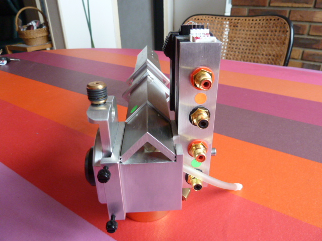

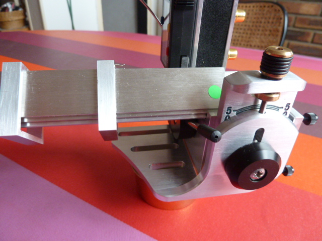

Depuis le mien, ce bras a subi quelques modifications, platine de fixation, supports de baguettes, clip pour fixer le câble audio de façon à avoir un meilleurs suivi ou en tout cas plus sûr.
Le système micrométrique digital existait déjà mais je n'avait pas pris cette option.
Ce bras est destiné à un amateur de 78t comme moi, il bénéficie donc de deux sortie pour aller vers des entrées phono différentes.La selection se fait sur le dessus et est repérée par des pastilles de couleurs.

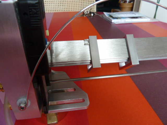

Le petit clip pour insérer le câble.
