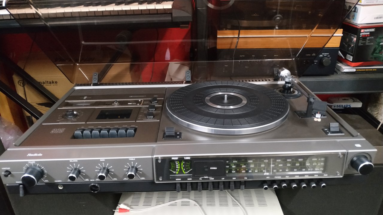

Y'a rien à faire, j'en reviens toujours là.
Philips, Radiola.
Ceci n'est que mon avis personnel mais je n'ai rien trouvé de plus beau que le design hollandais des 70'.
Quand en plus le son dégagé est tout à fait à mon goût.
Mon seul problème est le fil d'entraînement du curseur du tuner qui est coupé.
Sinon, que du bonheur, auditif et visuel.

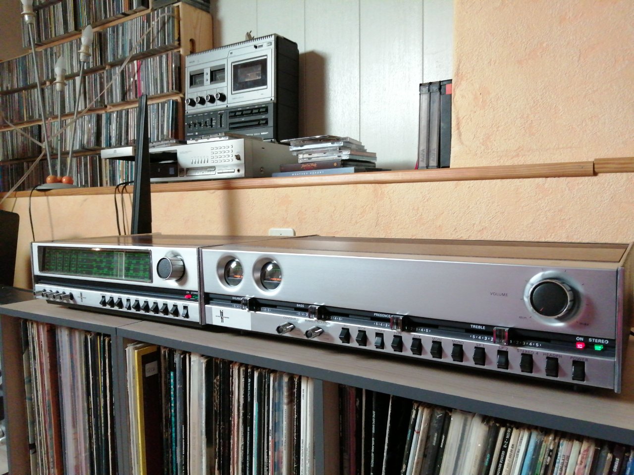

Les photos de l'ensemble mettent bien an valeur les appareils, je n'ai jamais réussi à photographier correctement les mines, le 521 est superbe, je ne m'en lasse pas.
La platine vinyles, platine cassettes et les enceintes iraient parfaitement (au niveau finition) avec un 22RH752.
De plus, cet ampli tuner est vraiment bon, je l'apprécie autant que le couple 521 + 621, on en voit très souvent sur leboncoin, je te le conseille.
Pour compléter l'ensemble 521+ 621, une 22GA212 et des 22RH427 seraient très bien, je comprends pourquoi tu cherches des 427.
