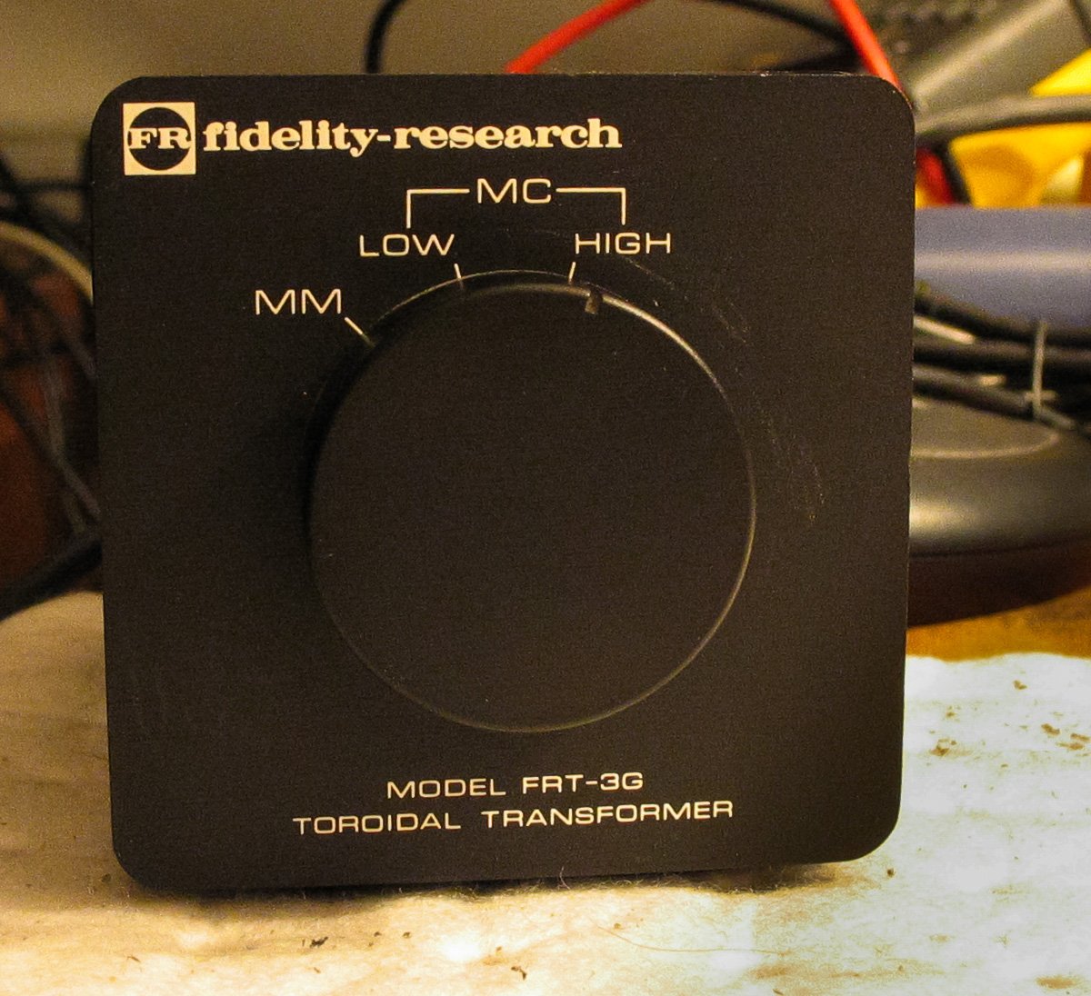

Contrairement aux concurrents Ortofon, le boîtier est en plastique, mais dans la main, il est lourd/dense. Un unique gros bouton occupe presque toute la façade carrée, avec trois positions :
  • MM : correspond au "by-pass", permet d'utiliser une cellule MM sans avoir à débrancher l'appareil
  • MC-LOW : pour les cellules MC dont l'impédance est comprise entre 3 et 10 ohms
  • MC-HIGH : pour les cellules MC dont l'impédance est comprise entre 15 et 40 ohms

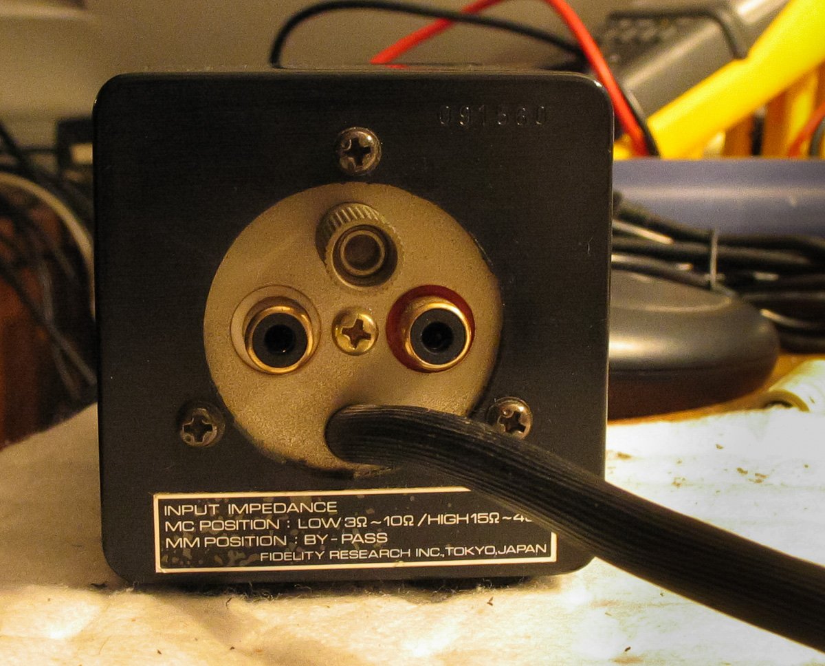

Ce transfo utilise classiquement deux prises RCA en entrée, dispose d'une connexion pour la masse du tourne-disque. En revanche, contrairement aux Ortofon, la sortie est un câble RCA soudé directement à la sortie du commutateur ou du transfo. Le câble n'est pas très long ce qui pourra en gêner certain en fonction de la configuration de leur système. Ce transfo ne doit pas être trop loin de l'ampli, une cinquantaine de cm environ (je dois vérifier).

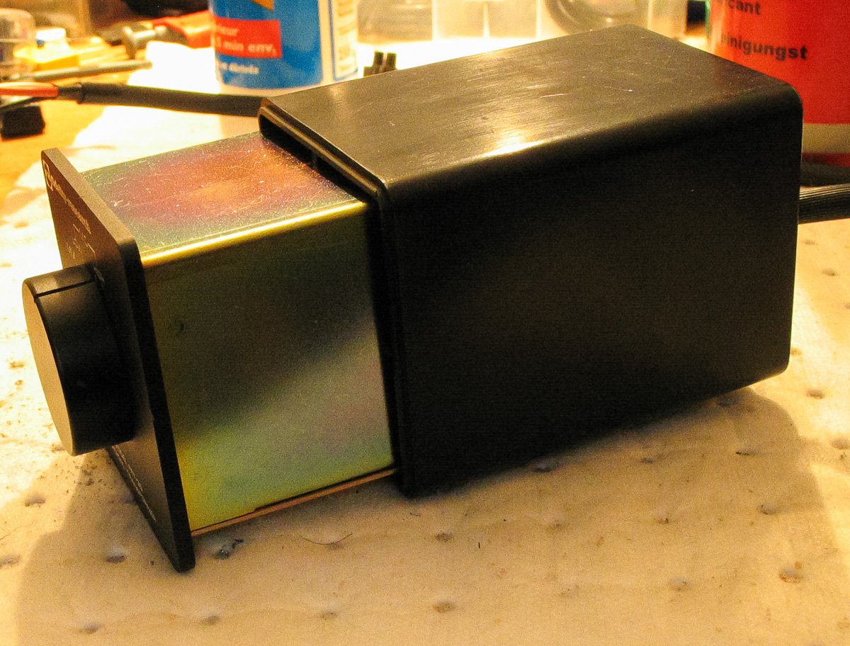

Ayant quelques légers "scratch" sur la commutation, j'ai ouvert l'objet pour voir si je pouvais accéder au commutateur :
Sous le plastique se cache un blindage métallique, logique pour ce genre d'appareil :
Le fond du blindage peut s'ouvrir. Pour tirer cette plaque il faut faire coulisser - difficilement - le fil de sortie qui passe en force dans le trou.

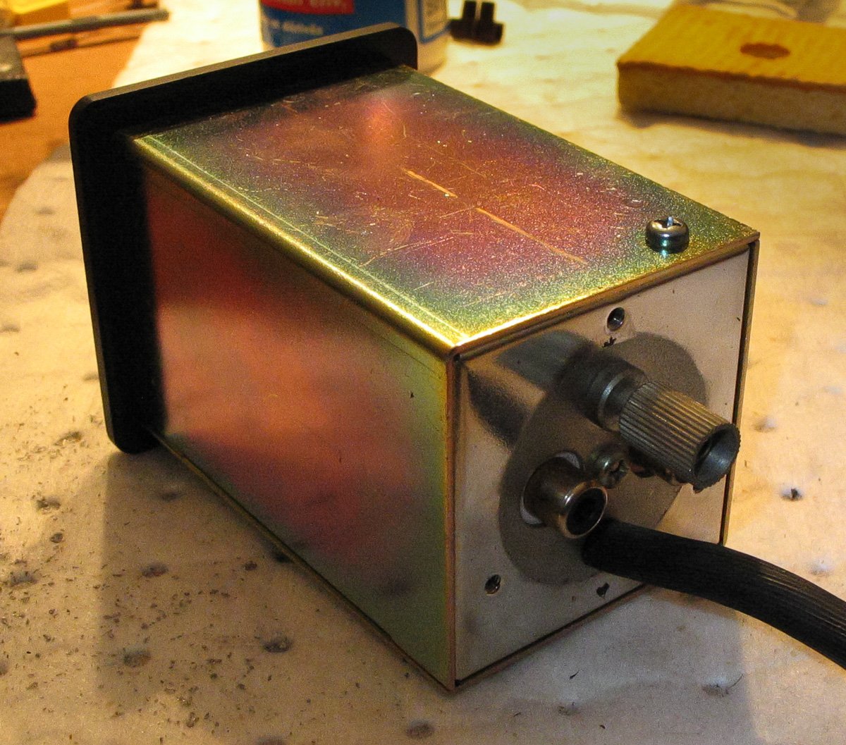

Dedans on devine le cylindre contenant le transfo lui-même. Comparé à la version FRT-3 (sans G), j'ai vu sur la toile que ces transfos de 1ère génération n'avaient pas cette carrosserie métallique extérieure. Sans doute un point d'amélioration d'un modèle à l'autre ? Autre différence entre les deux générations : le FRT-3 ne dispose pas de la connexion de masse pour le tourne-disque, uniquement côté ampli.
Au passage je constate que les prises RCA sont assez légères...
Hélas, je n'ai pu complètement le démonter : impossible de sortir la partie transfo+commutateur sans défaire le gros bouton, fixé sur son axe par une petite vis 6 pans nichée tout au fond d'un trou assez profond, trop profond en tout cas pour mes outils. De toute façon, ce doit être comme pour l'Ortofon : le commutateur doit être DANS le blindage cylindrique du transfo, donc je ne l'aurai pas ouvert de toute manière.
