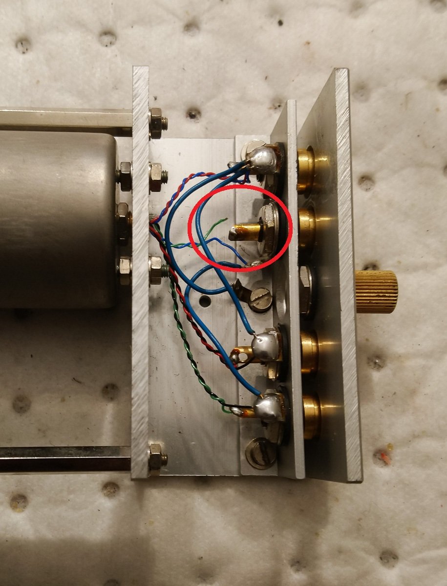

Ayant acquis récemment un exemplaire de ce step-up, je vais commencer par mettre quelques photos de mon exemplaire, et vous en montrer quelques entrailles. J'avais effectivement un défaut sur une voie : un contact défectueux par intermittence. Le démontage commence par les deux vis sous le boitier : Ensuite tout l'ensemble intérieur coulisse comme un tiroir et vous obtenez ceci : Comme dans beaucoup d'autres step-up, la partie amplificatrice est enfermée dans un blindage métallique la protégeant des influence électromagnétiques externes. Cela protège aussi sans doute des "curiosités" techniques ? En tout cas je ne me risquerais à ouvrir ce cylindre.
Le sélecteur est DANS le cylindre, donc si un jour je dois y intervenir, ce sera chaud.
Dans mon cas, mon problème venait d'un fil dessoudé au niveau des connecteurs RCA, donc a peu près accessible : Ce fut rapidement réparé et il fonctionne parfaitement.

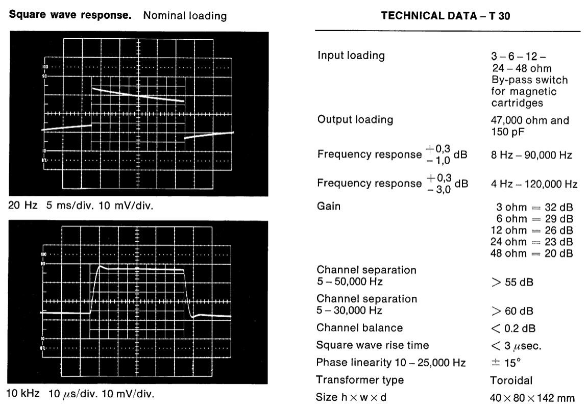

Je rajoute ici les spec techniques de ce transfo issues de la documentation du constructeur : Charly
