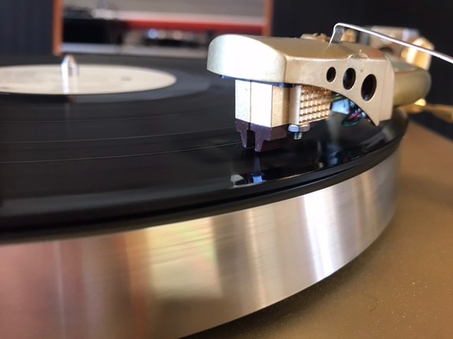

J’ai en stock une DL 301 II
Est ce qu’elle serait adaptée à ce bras?

Oui, elle est beaucoup moins raide que la 103.

Essai avec la 301 + prepre ortofon MCA-76
C’est effectivement nettement mieux.
Quelques Légers bruits de fond dus au câblage a améliorer (accentués par les VOTT) mais C’est beaucoup plus précis, plus d’ampleur.

Tu n'as pas autre chose ? :/ Charger une DL301 qui fait 33 ohm par 75 ohm, (impédance d'entrée du MCA-76) c'est pas fameux... je connais bien cette cellule, j'en avais une alors qu'elle n'était pas encore exportée du Japon. Avec un prépré classique, il lui faut environ 330 à 470 ohm.

Sinon, sur mon système principal, j’ai un prepre DIY de step up dont voici les caractéristiques:
“The step up ratio is about 1:15 which translates to 200 ohms to 45,000 ohms, perfect for a tube microphone input, or moving coil step up to normal 47K phono stage impedance”

Ce qui nous fait un gain en tension de 15, qui devrait être suffisant pour attaquer ton préamp phono... c'est le Aprilsound ?

Ce sont des transfos beyerdynamic tr/bv 310 015 006

Et ça donne quoi sur cette platIne avec la DL301 II ?
Attention aussi à la 301, elle ne supporte guère plus de 1,5gr... le plateau est en alu ?

Oui Jean-François :hello: , c' est une fonte d' alu amagnétique
