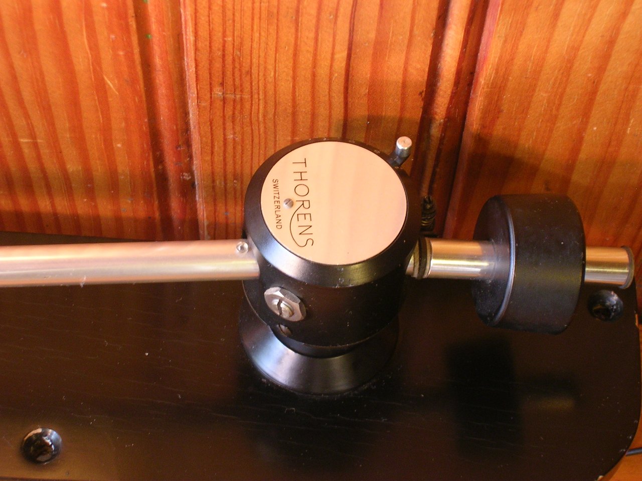

Bras très connu, car il équipait les fameuses Thorens 124 mk1.
Il est aussi le frère aîné du TP 14 monté sur les tout aussi fameuses Thorens 124mk2. Il a servi de base pour l' élaboration du célèbre EMT 929
(EMT avait rachetée Thorens) dont il reprend l' aspect général mais avec un bras allongé ( renforcé en sortie de tourelle, pour contrer des vibrations ?
ou tout simplement pour servir de protection du tube lors de l' appui sur la butée du lèvre bras) dont le contre poids bénéficie d' une fixation plus pérenne semble t il et probablement optimisée, une finition plus poussée, des branchements électriques par prise
dans le fût et des roulements et pivots à ce qui se dit de meilleure qualité, et peut être d' autres améliorations !
