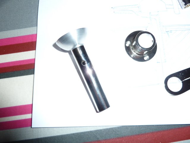

J'ai commandé un nouveau 9" à Serge, pour faire une platine à un ami, et il m'a obligeamment fait une petite modif que je lui ai demandé.
IL s'agit d'un petit trou dans l'axe de pivot de manière à pouvoir faire passer le câblage à l'intérieur de celui-ci. Avant il fallait le faire passer à travers l'embase et entre le socle et l'axe de pivot. En voulant avoir la possibilité de pouvoir enlever le bras sans avoir à dessouder on était arrivé à une solution de câblage en l'air efficace mais moyennement esthétique.
Maintenant comme le diamètre extérieur de l'axe est supérieur à une fiche DIN 5 pins ou à une fiche Lémo encore davantage, le fil ne se verra quasiment plus et le bras sera facile à retirer.
La modif.
On voit bien le petit trou.

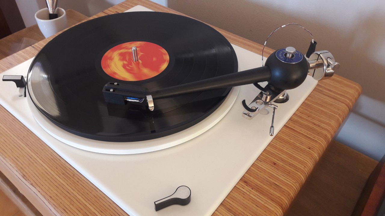

Le nouveau bras.

bubu91
Messages : 157
Enregistré le : mar. 3 janv. 2012 21:55
Re: Bras Karmadon
Message par bubu91 »
Salut Pascal ! Il est chouette en finition gris wrinkle ce bras .
