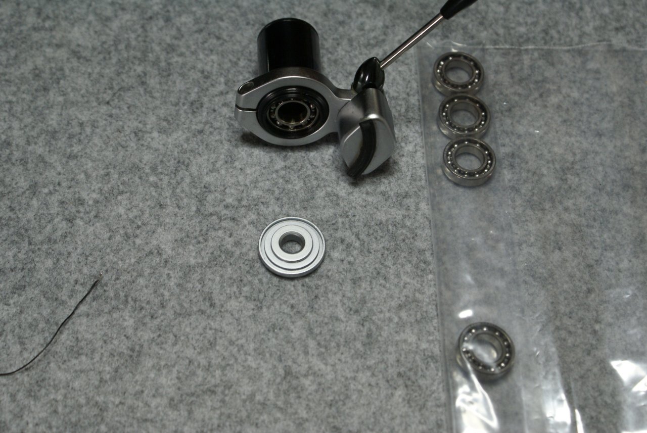

Je vous présente la remise en état d'un bras SME, il s'agit du modèle court avec porte cellule non-détachable.
Les roulements étaient très fatigués avec un comportant un point dur.
En tout cas la fabrication est réellement de haut niveau et la conception remarquable.
Quelques photos sur cette remise à niveau.
Note importante ce bras comportait un point dur dans le sens horizontale.

Oui , c'est curieux , j'ai cliqué et il n'y a qu'une photo de roulements à billes ....OK mais le reste ?
Une remise en état de ce type de bras comprend aussi (et entre autres) le remplacement du faisceau (le remplacement du liquide à viscosité spécifique du lève bras) mais là je n'ai rien vu ...

Les photos sont maintenant disponibles.
Le remplacement du faisceau se fera lors de la modification de ce bras par un montage du système de fixation standard pour les portes cellules SME.
Pièce que je recherche en modèle d'origine SME (si quelqu'un possède cette pièce se serait un plus). Car on en trouve sur E-Bay mais de fabrication artisanale certes pas cher, mais pas d'origine.
Pour le liquide d'amortissement, je ne l'ai pas fait car de ce côté le fonctionnement de la descente du bras est parfaite.
