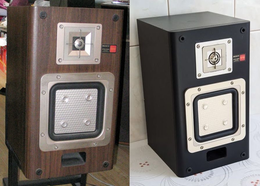

Elles ont été vendues dans le milieu des années 80. Elles sont au catalogue allemand de Sony en 1987 par exemple (d'où je tire les specs ci-dessus). Elles sont proposées en finition bois (celles que j'ai) et en noir.
La différence technologique entre ces enceintes et celles que je vous ai présentées précédemment est le tweeter : celui-ci est un dôme en titane alors que toutes les autres sont avec des tweeters plats APM.
Elles sont proposées comme les grandes soeurs avec un trou prévu pour y fixer les supports de la marque.

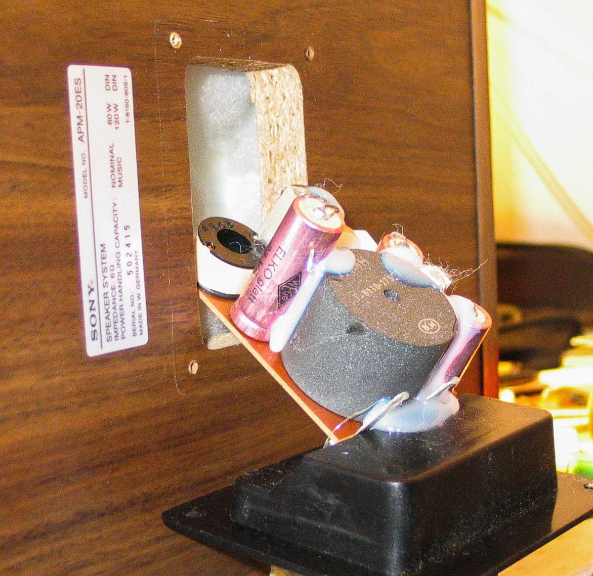

Pour le reste, ce sont des enceintes classiques, "Made in Germany" pour les miennes :
Le filtre est de bonne facture :

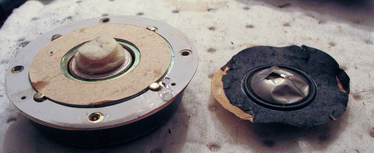

Ayant démonté les tweeters d'origine, et avec les conseils de Romain je parviens à défaire le cache de ceux-ci et à remettre bien le tweeter simplement déformé :
En revanche pour l'autre, je tente un démontage complet mais cela n'est pas simple. En tout cas je comprends pourquoi le son était étouffé : il y a du coton (ou assimilé) sous le dôme. Quand celui-ci est écrasé, il touche ce coton et ... perd en efficacité !
Je songe à envoyer ce tweeter à Romain pour qu'il le refasse...

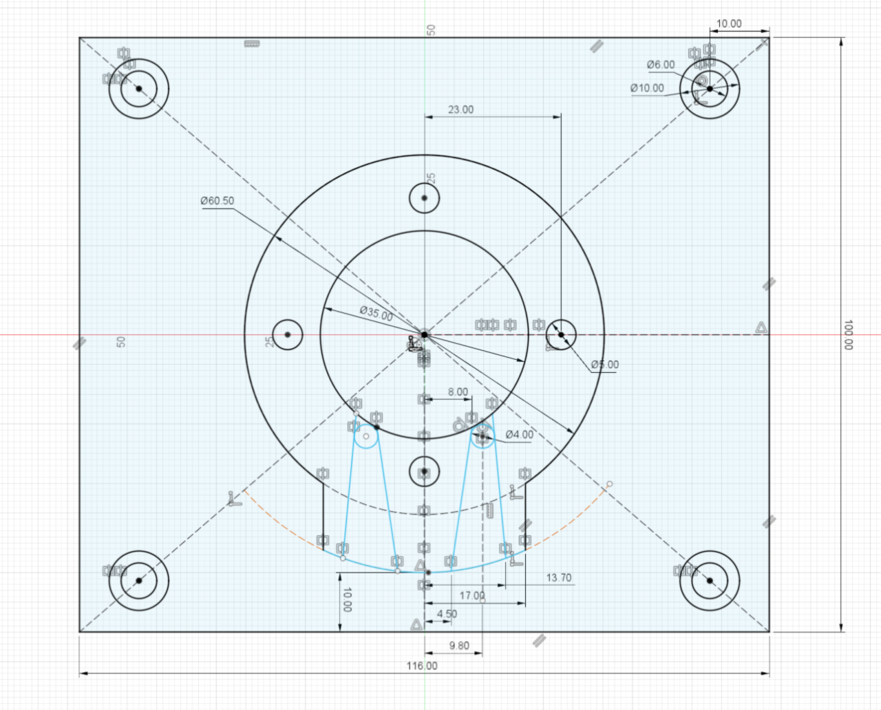

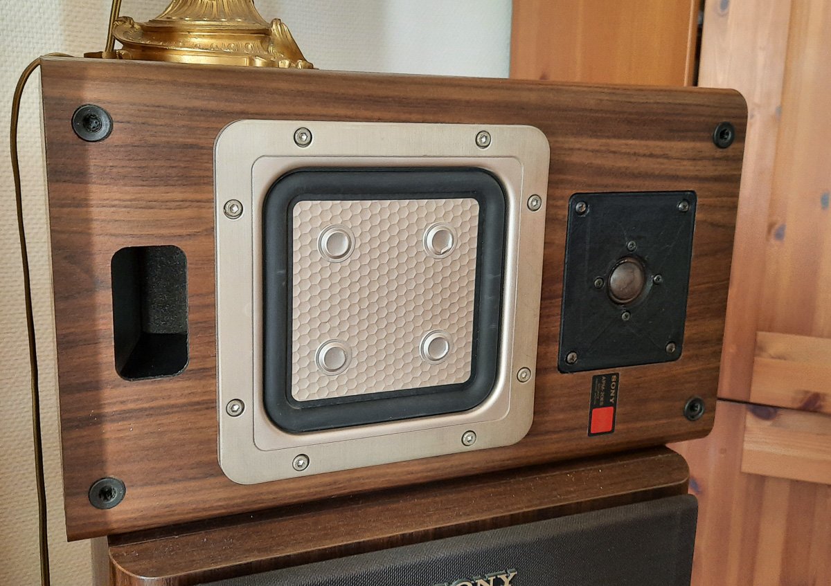

Récemment, j'ai acquis une paire d'APM-10ES, dont la qualité est en retrait flagrant par rapport à celles que j'ai déjà, mais je repère dessus des tweeters à dômes - tissus - qui offrent des caractéristiques proches de ceux des 20ES, dont l’impédance de 6 ohms qui me permettra de garder le filtre d'origine. Vu le faible prix, je ne risque rien à essayer.
Je me lance alors avec mon frère qui possède une imprimante 3D dans une série d'essais d'adaptation de la plaque de fixation des tweeters afin de mettre sur les 20ES les tweeters des 10ES. Les specs finales sont finalement définies :
Et voila l'installation finale :

En attendant, après hésitation entre deux couleurs (noirs ou métallisé) pour les plaques de support, je choisis le noir qui laissera moins voir les défauts d'impressions difficile à atténuer pour moi. Et une fois les caches en place, cela ne se voit plus du tout...
Ici on voit très peu les défauts
Avec la lumière rasante, les défauts sont plus voyants...
Mais avec le cache de toute façon on ne voit plus rien !

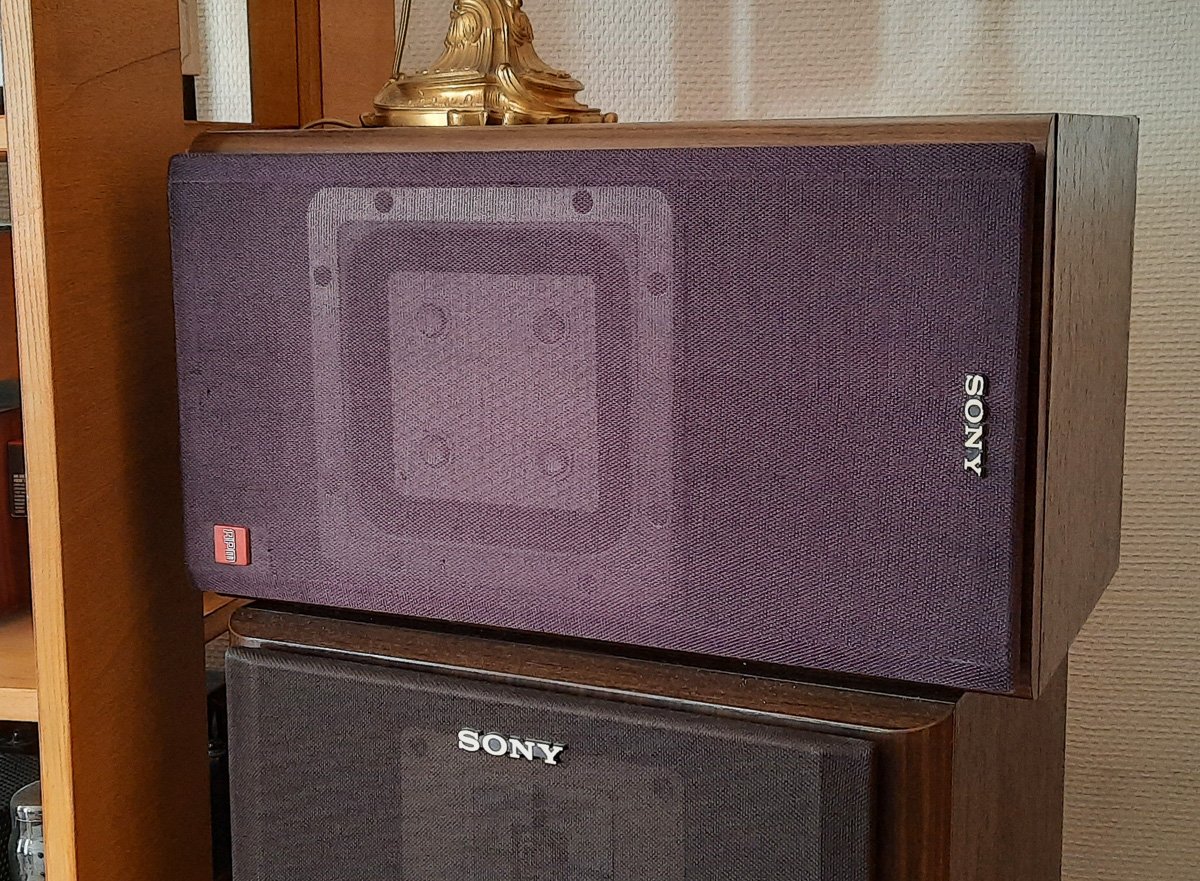

Après un séjour dans mon bureau, ou je les trouvais trop "basseuses", je les ai installées sur mon système secondaire du salon (celui de la TV et la musique des smartphones des enfants) en remplacement des APM-700 qui partent vers le bureau.
C'est bien mieux dans ce sens : les 700 sont plus ajustées dans le bureau, et les 20ES remplissent le salon de musique avec un grave qui sied mieux à la pièce.
Comme sur toutes ces enceintes, les aigus et le medium sont excellents (même ici avec les tweeters remplacés), les graves bien tenus, même si dans mon salon il manque de "volume" comparé au 66ES. Elles sont placées au même endroit que les 700 : posées sur les 66ES :
Si vous en trouvez à un prix raisonnable, je vous conseille de vous pencher dessus ! Ce sont d'excellentes biblios (à mon goût).
