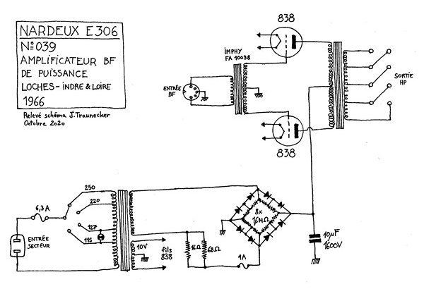

Je vous présente ma dernière trouvaille, c'est un type d'ampli dont j’ignorais l'existence avant de tomber dessus par hasard. Il s'agit d'un ampli de puissance "booster", prévu pour être branché sur la sortie HP d'un ampli normal. Il n'y a qu'un étage de puissance, constitué de deux triodes 838, identiques extérieurement aux 845 ou 211 mais avec un recul de grille différent. Ce dernier permet un montage avec grille au potentiel de la masse, et donc une polarisation en classe B2. Il semblerait que cet ampli sorte un bon 200-250w d'après les datasheets !
Il est de 1966 (date sur l'unique condensateur) et il était utilisé pour sonoriser des manèges (auto-tamponneuses, manèges à sensations). La firme Nardeux, à Loches était spécialisé dans le matériel professionnel et militaire (émetteurs, mesures de radioactivité, etc). La boite existe toujours mais a changé de nom au gré des rachats.
Voici le schéma que j'ai relevé. C'est vraiment hyper simple et ça me fait penser à des amplis du début des années 30. Je n'imaginais pas que l'on ait fait ce type d'appareil dans les années 60.

Bonjour et merci pour cette présentation.
Je remets le schéma dans le bon sens, pour éviter tout torticolis.
Schema Nardeux E306 (Copier).jpeg (60.56 Kio) Vu 14377 fois
Oui, avec un primaire de 7K à 9K plaque à plaque et quelques 1000 à 1250V de tension anodique...
Il y a juste une résistance céramique cassée. D'ailleurs, je ne vois pas trop l'intérêt de ces résistances dans le circuit, est-ce une sécurité où alors est-ce pour réduire la HT sans avoir à ajouter une cellule de filtrage supplémentaire ?
Tu me fais peur, là... la résistance va forcément réduire un peu la HT, mais surtout la faire monter progressivement...
Avant de remettre (si tu le désires) cet engin en marche, n'oublie pas que la HT sera au grand minimum de 1000V, certainement même supérieure à 1200V. Ce qui nécessite, à moins d'être fatigué de vivre (je ne plaisante pas), le matériel adéquat et les précautions d'usage.

Merci d'avoir remis le schéma à l'endroit. Il était pourtant dans le bon sens dans mon ordinateur...
Je suis bien conscient des tensions présentes dans ce genre d'appareil, et je prends toutes les précautions nécessaires. Cela fait des années que je touche des amplis à lampes, mais aussi des TV noir et blanc où il y a aussi des tensions dangereuses et je n'ai jamais pris la moindre châtaigne ou décharge. Je dois d'abord terminer mon variac afin de pouvoir le remettre sous tension progressivement.
Pour la résistance, je me posais la question car c'est la première fois que je vois ça sur un schéma. Ou alors je n'y ai jamais fait gaffe...
