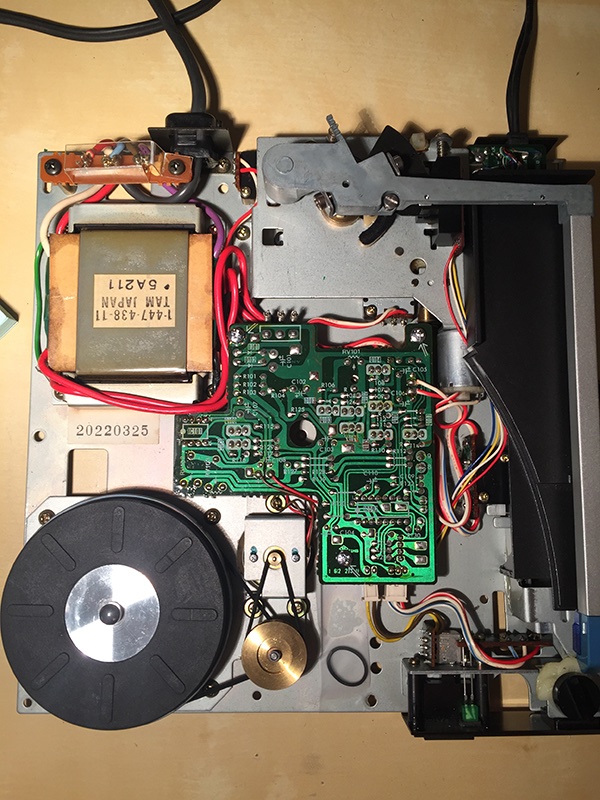

Couvre-feu aidant, j'ai décidé de passer les soirées à remettre en état les appareils cueillis ici et là et qui à l'essai s'étaient avérés en panne. Je commence en sortant ma petite platine Sony PS Q 3 très bien présentée ci-dessus.
Sony 1.jpg (210.12 Kio) Vu 14556 fois
La mienne avait les courroies du moteur fondues (un grand classique pour tous ces appareils). Commande passée et commande reçue, j'ai pu démonter la machine, nettoyer les axes et poulies, poser des courroies neuves et passer à quelques réglages...
NB la courroie scotchée sur le socle est celle de l'automatisme du bras qui n'avait pas besoin d'être changée et que du coup je garde en réserve!

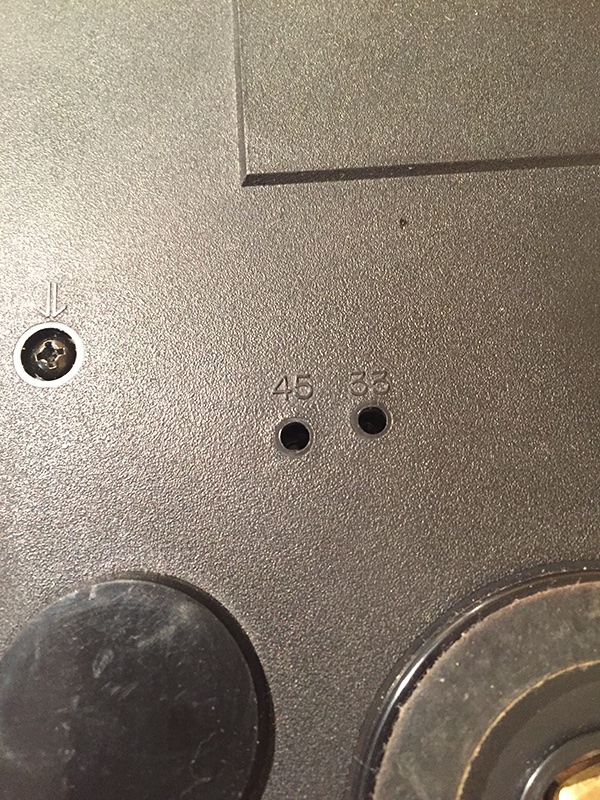

En ce qui concerne les réglages, sous la platine deux perforation permettent de régler la vitesse 33 et 45 tours en agissant sur des résistances variables. À manipuler avec prudence, ces dernières sont fragiles et je n'aimerais pas avoir à les changer!

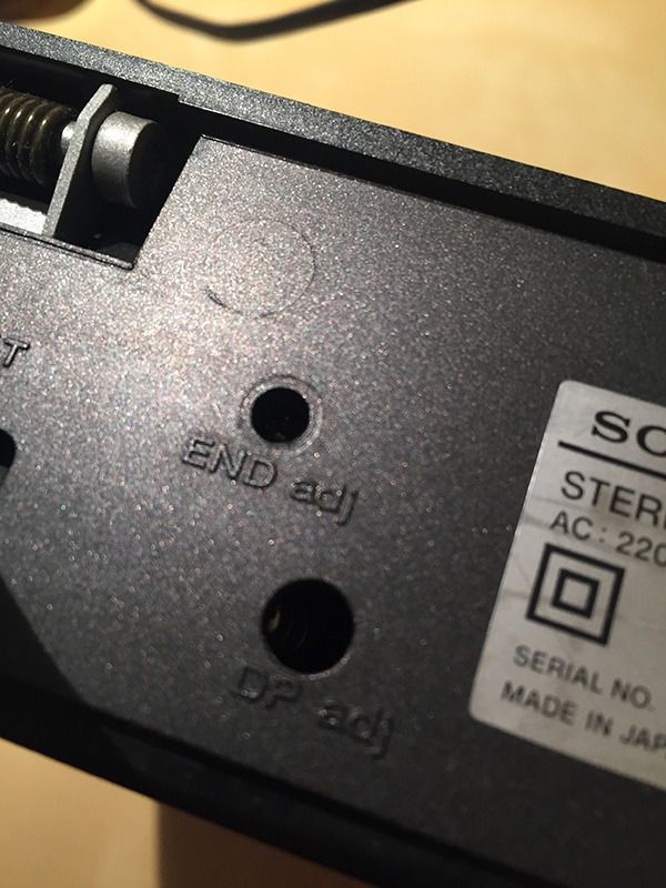

De même il est possible d'ajuster le mouvement automatique du bras de lecture en jouant très finement sur les deux vis accessibles par les deux perforations situées à l'arrière de la machine:
Sony 4.jpg (185.8 Kio) Vu 14555 fois

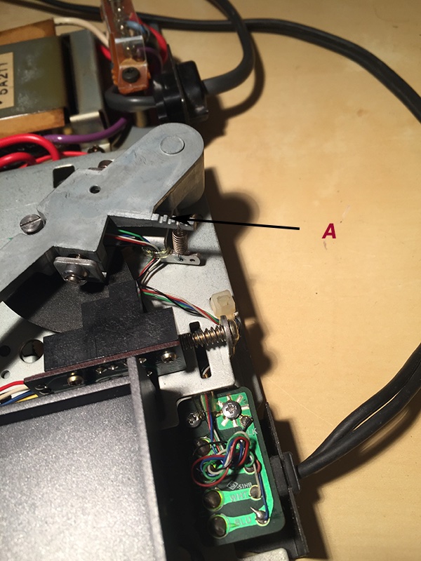

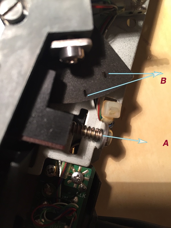

En ce qui concerne le retour du bras (end adj.) en agissant sur la vis "A" on déplace un capteur qui réagit aux fenêtres du cache fixé sous le bras "B".
Sony 6 .jpg (124.37 Kio) Vu 14555 fois
Il est enfin possible de régler la force d'appui de la tête de lecture en déplaçant le ressort sur les différents crans (vers l'intérieur on augmente la force d'appui, vers l'extérieur, on la diminue).

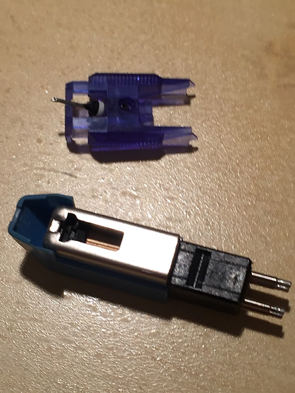

Ne restait plus qu'à filer chez Paléophonie,
http://www.paleophonies.com/paleophoniesFR.htm
la caverne magique de David Winter pour acheter un stylet pour remplacer celui qui était broyé!
Le tout remonté et nettoyé, j'ai branché la platine sur la mini-chaîne Aiwa déjà présentée dans ces pages.
A l'écoute ce n'est évidemment pas de la très haute fidélité mais ça fait de la musique (c'est bien le moins non? Et puis ce n'est pas prévu pour laver la vaisselle ni le linge!). De toute façon, j'aime bien cette petite machine que je trouve ingénieuse et qui m'évoque un mange disque! Enfin il est plus agréable de stocker sur les étagères des appareils en état de marche plutôt que des trucs en panne! (Prochain chantier un lecteur cassette Marantz). Pour ce qui est du charme de la petite Sony PS Q3, consulté, l'esprit de la très belle Marie Laforêt (1) ne m'a pas contredit !
Dernière chose, n'ayant pas l'agrafe qui permet de fixer le bras sur son support, j'en ai bricolé un avec un morceau de fil de fer. PAs très élégant mais ça évite au bras de se balader et au stylet de s'abîmer en cas de transport...
(1) Tous les amateurs de disques vinyles le savent, les tables tournantes peuvent remplacer très efficacement les guéridons pour entrer en communication avec les défunts talents!
