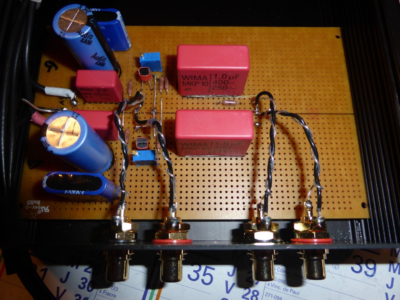

6336A a écrit : ven. 5 mars 2021 13:05
Je crois me souvenir aussi qu'il y avait une self sur ferrite puis un autre compo (résistance ou condo) sur la fiche RCA
Une self et un condo // constituant un filtre 12db/oct avec l'impédance d'entrée, afin de ne pas capter radio Tombouctou, la radio qui dit tout.
Je n'ai pas monté ces composants sur le mien...
Ce prépré de conception très simple est vraiment excellent !!
Copie de P1030202.JPG (215.37 Kio) Vu 25823 fois

donc pour résumer, il me manque une résistance de 390 ohms .. j'ai commandé il y a 2 jours, je les recevrai dans 10 jours .. puis 2 condos de 6800 µF en 10 volts ou plus et 2 batteries 6 volts et ça devrait le faire. Je vais descendre à l'autre bout de l'ile si le magasin de St-Pierre a cela en stock. J'ai également écrit à un vendeur sur leboncoin qui en propose. Pas de réponse pour le moment.
En réglage sur les potars, c'est pour le 0 volt ? ça se mesure où exactement ? me souviens plus

tamaloo a écrit : sam. 6 mars 2021 16:46 penfall .... que dit radio tombouctou ?
Je n'ai rien remarqué...
tamaloo a écrit : sam. 6 mars 2021 16:49 En réglage sur les potars, c'est pour le 0 volt ? ça se mesure où exactement ? me souviens plus
Oui, 0 volt à ajuster en entrée, sinon la cellule... :couik:
