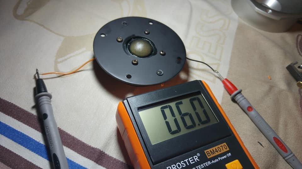

Démontage complet du tweeter. Entre les cosses et la bobine le câble est noyé dans le plastique. Il se peut bien qu'il soit fondu quelque part à cet endroit si il a pris un coup de chaud car aucune ventilation... Donc on coupe et on dénude le câble au ras de la bobine, et nouvelle mesure : 6 ohms. ouf !

Je ressoude de nouveaux câbles aux extrémités dénuées. Le fer à souder fait fondre un peu le plastique, ce qui évite de créer une sur-épaisseur, en espérant que le contact sera bien créé. Verdict : 6 ohms. Nickel.
