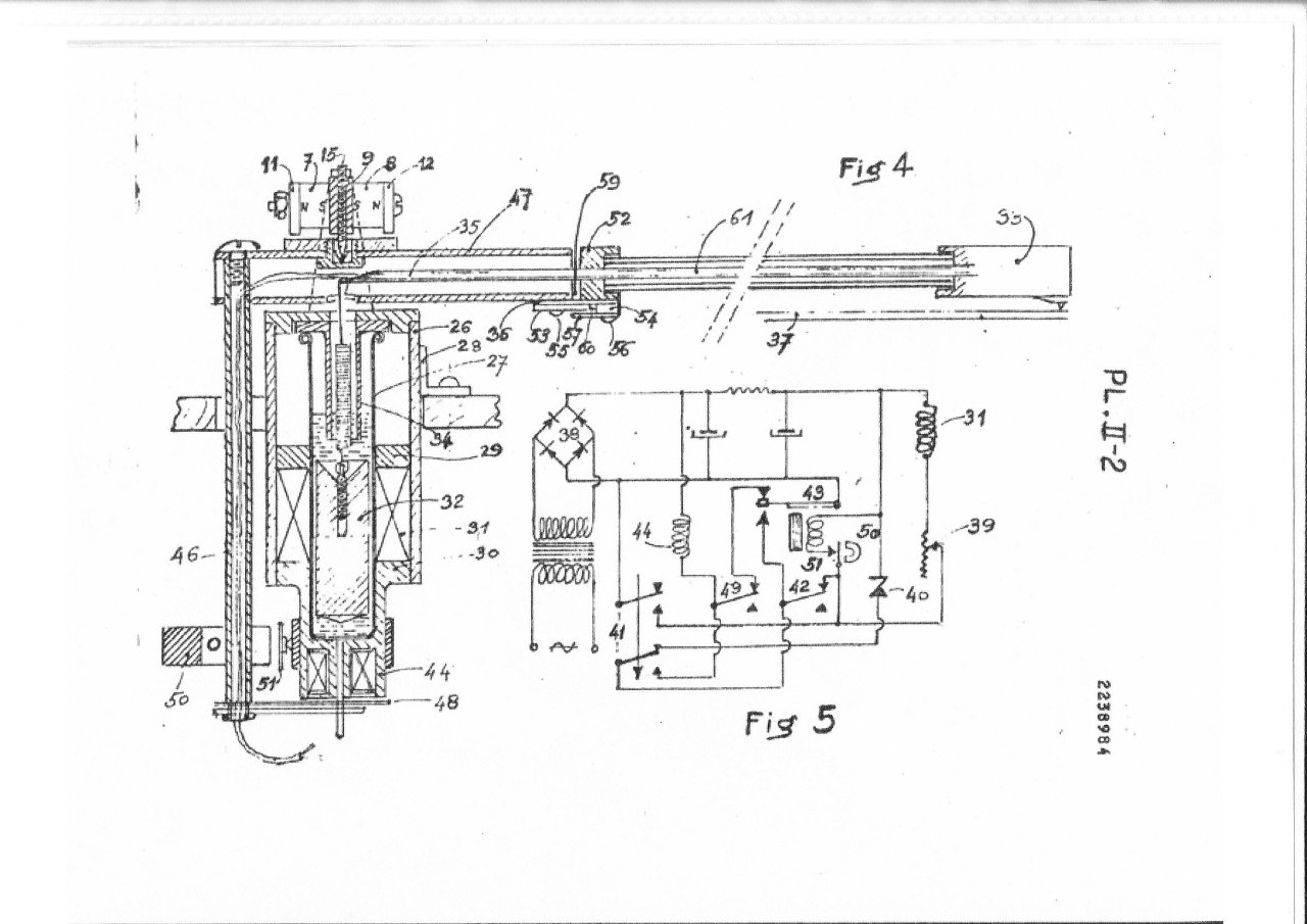

gwir a écrit :L'aspect rustique de ce bras ne m'aurais pas inspiré confiance si j'en avais croisé un avant de voir cet article! Par contre peux-tu poster une vue d'ensemble du bras, on ne le voie pas en entier.
Je joint également la vue en coupe du bras ,issue du dépôt de brevet,très fidèle à la réalisation.
L'amortissement du bras est assuré par la présence de l'huile dans laquelle baigne le contre-poids et freine la descente de la cellule;pareil avec la graisse silicone dans le tube avant du bras.

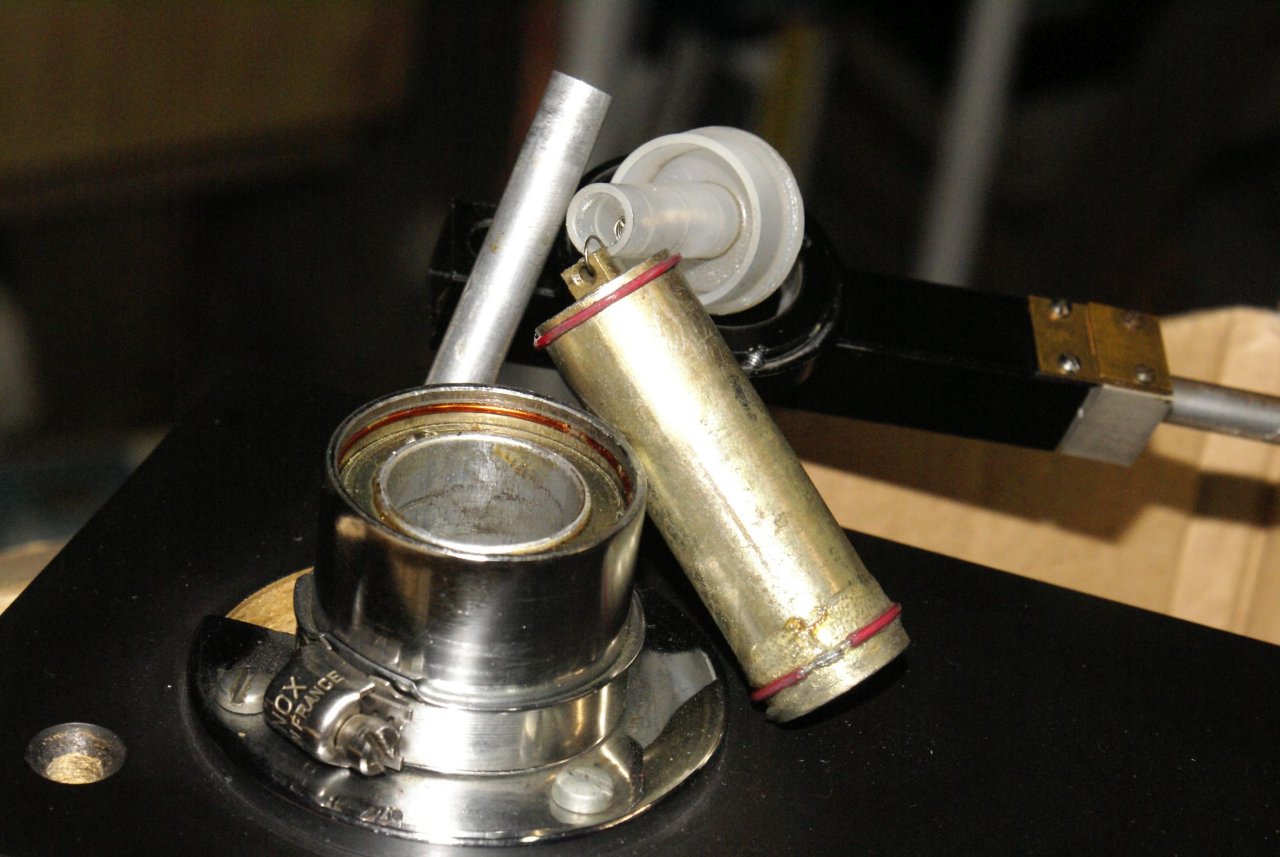

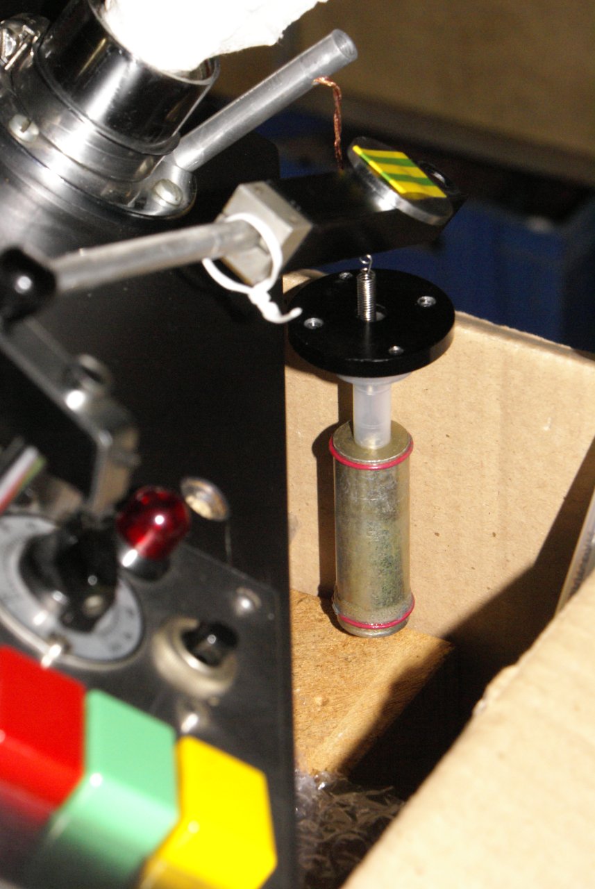

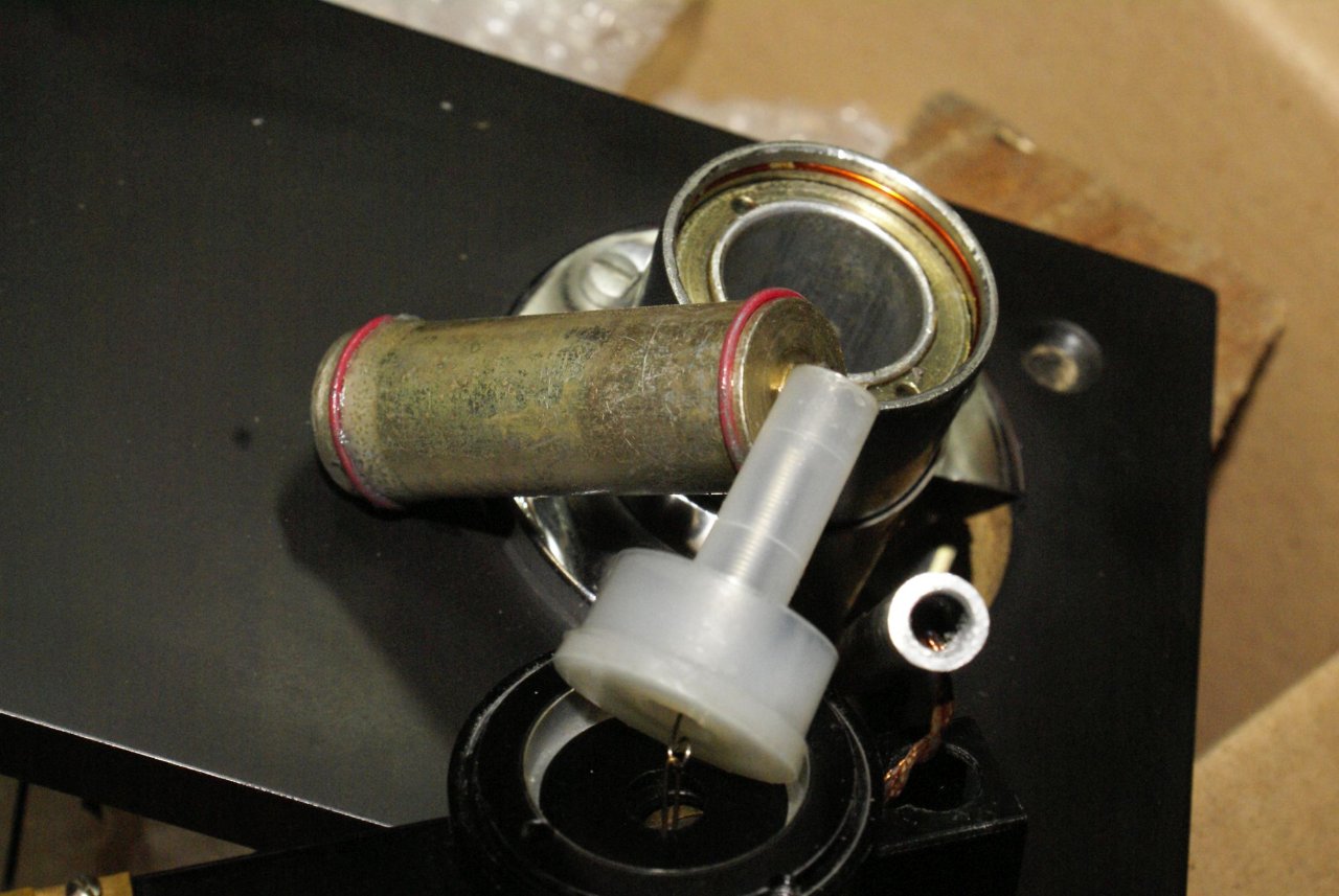

Bonjour à tous,
Je me suis vu confier un bras Charlin à remettre en état de fonctionnement ;la platine n'apporte pas de remarques particulières ,c'est une Thorens TD125 dont la seule modification ( à venir ) sera la hauteur de la plinthe notablement augmentée car la dimension du bras sous châssis est plus élevée que la plupart des réalisations commerciales.
Les interventions étaient les suivantes : remplacement du circuit imprimé supportant les composants de la commande de cinématique du bras et je remercie grandement Pedro (Unic )pour la réalisation de ce circuit ,puis vérification du bras dans sa liberté de mouvement horizontal , réglage de la géométrie de l'ensemble du bras composé de deux parties ,contrôle de la continuité des connexions depuis la coquille jusqu'aux fiches RCA , le fût qui reçoit le système de pivotement en particulier le contrepoids devait être à nouveau rempli d'huile aux silicones et il fallait trouver et la quantité et le grade ou fluidité d'icelle pour un mouvement vertical onctueux du bras antérieur ,vérifier l'intégrité du pivot proprement dit ,équipé de deux aimants de sustentation. La vue en coupe du bras rend mes explications moins abstruses .
La suite....
