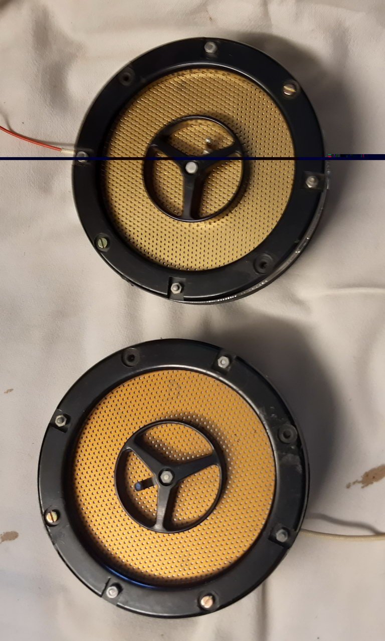

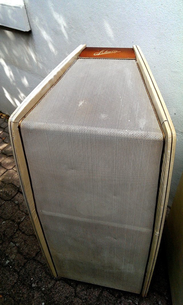

j'ai acquis il y a peu une paire d'enceintes Charlin antérieures aux colonnes cylindriques telles qu'on les connaît ;elles sont d'une forme plus classique 120 cm de hauteur et une emprise au sol de 50 x 50 cm ,faces non parallèles le baffle incliné à 45°,elles sont équipées d'un Boomer Audax WFR15 de 28 cm ,charge pseudo infinie un médium Audax de 17 cm tout Alnico avec écran anti-tourbillonnaire et d'un tweeter électrostatique de conception Charlin que l'on retrouve sur les Belphégor et les Ducretet ;d'un poids approximatif d'une 40aine de kg avec leur socle en fonte d'aluminium ,filtrage minimaliste du 1er ordre 6 dB/oct .
Elles ont nécessité une restauration à savoir remise en place du tweeter électrostatique avec réparation de la masselotte en plâtre faisant office de diffracteur ,remise en place des cheveux d'ange sur les faces avant et arrière du médium,restauration du filtre par remplacement du condo par un modèle polypropylène Mcap
Ces quelques photos donnent une idée de leur aspect
https://ibb.co/K9MGnpk
https://ibb.co/MS7GKmw
https://ibb.co/B3qy3s3
https://ibb.co/7xcgjN7
https://ibb.co/VSrXP1y
et une petite vidéo prise avec le smartphone qui n'a d'autre prétention que de promettre d'agréables moments d'écoute.

Quelle belle trouvaille Michel !

Merci Raoul,
Il y a un moment que j'en cherchais une paire ,certes je ne me considère pas comme un collectionneur compulsif mais ce modèle qui rappelle la Belphégor m'intriguait ;le résultat auditif est assez surprenant avec une dynamique fine et des écarts dynamiques qui m'obligent à redéfinir le niveau moyen d'écoute et toujours cette réactivité .
