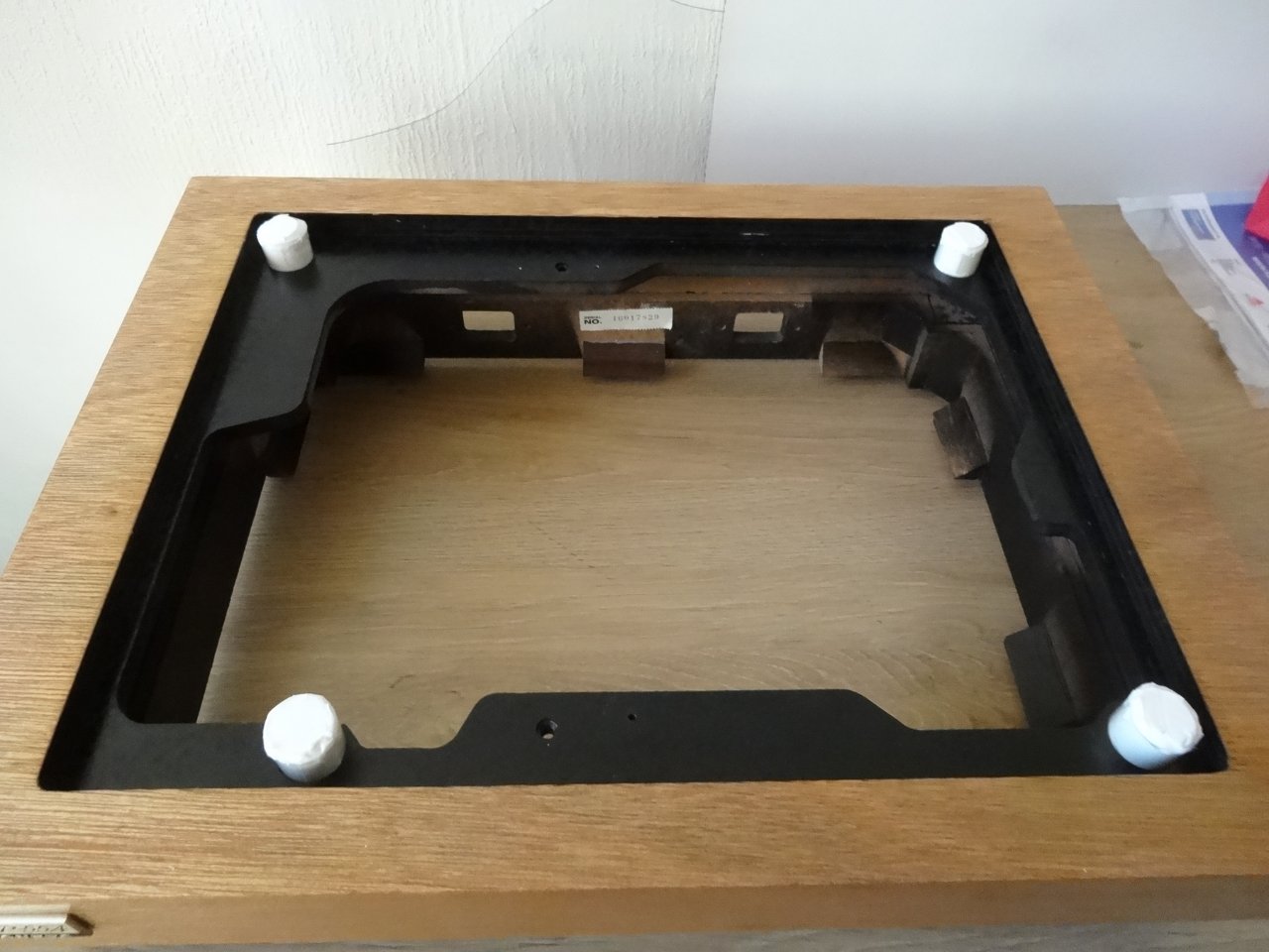

Bonsoir à tous,
Retour de la platine sur l'établi.
Je tente de faire des petits plots en mastic silicone ou acrylique, du type que l'on trouve en bricolage.
J'ai fait des petite colonnettes en feuille de plastique et je les rempli de mastic.
C'est très long à sécher et durcir... 48h... j'attends encore...
L'ébarbage final se fera au scalpel car je suis obliger de rajouter des épaisseurs à cause du retrait. A plus
