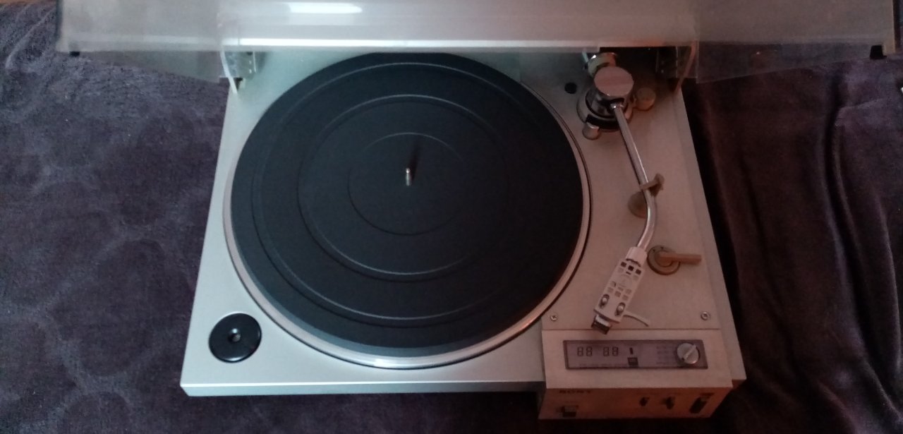

Ensuite j'ai essayé la platine vinyl, celle-ci fonctionne bien mis à part le fonctionnement automatique du bras qui ne marche pas du tout. Mais bon en manuel pas de soucis.

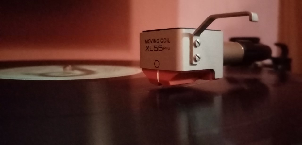

Heureusement les enceintes actives fonctionnent parfaitement. Et heureusement pour faire passer la pilule, l'ensemble était fourni avec une cellule supplémentaire. Une superbe cellule MC Sony Xl 55 pro.
Sony Xl 55 pro
Sony Xl 55 pro
XL-55 pro
XL-55 pro
Après un bon nettoyage du stylet celle-ci fonctionne parfaitement et sa suspension à l'air en bon état aussi. Il faudrait juste que je fasse examiner son diamant pour connaître à peu près son espérance de vie.
