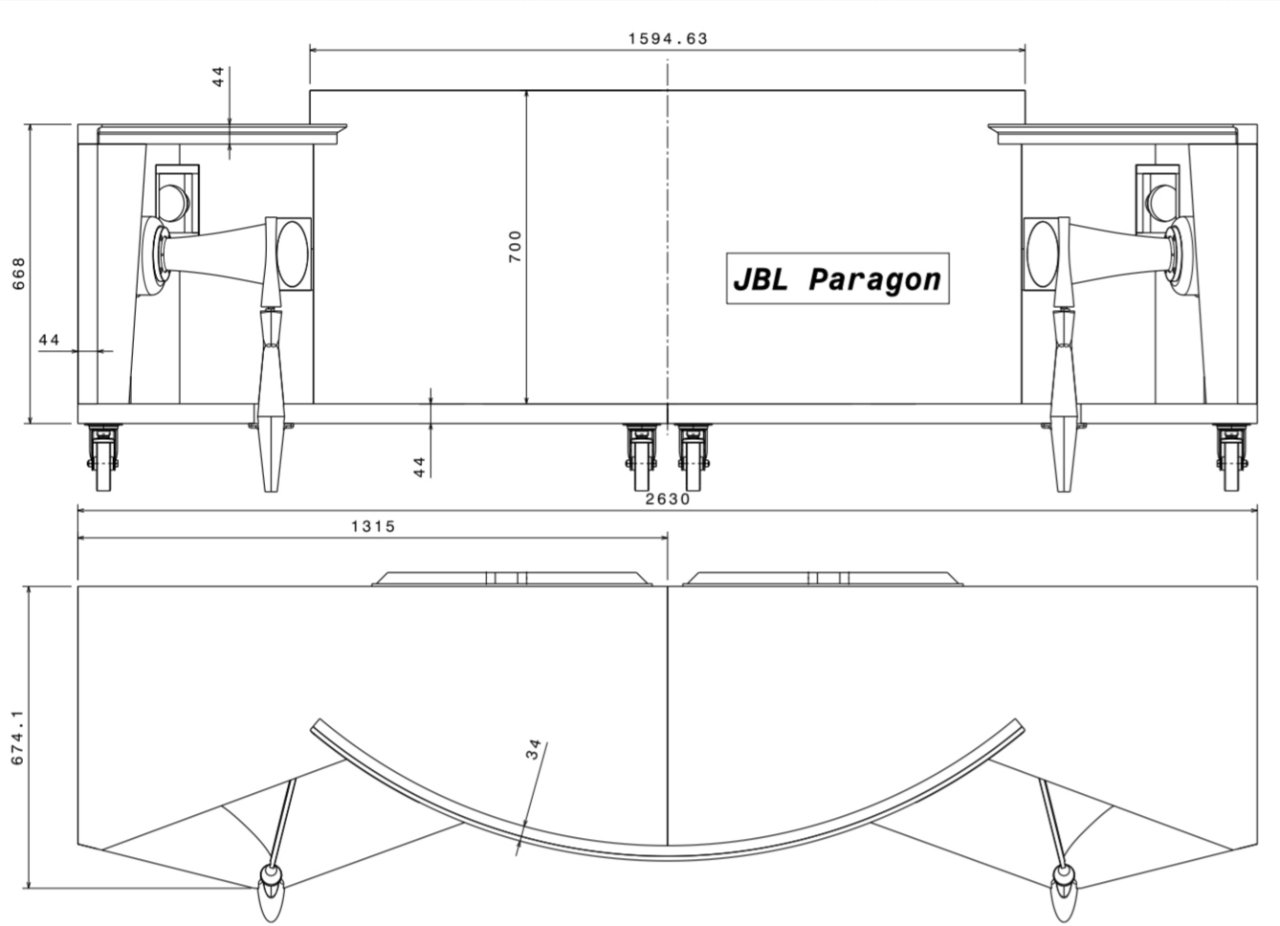

Pour Alain.
Concernant le trait dont tu t'interrogeais, il ne s'agit pas du bord du pavillon qui dépasse mais de l'arrête fictive du début de rayon . La pièce trapézoïdale démarre bien à zéro par rapport à la sortie de pavillon.

Petit retour sur mes avancées.
Toujours en partenariat avec sap2212 qui vérifie la conception de mon Paragon par rapport à l'original, j'ai bien avancé sur la "modernisation" du Paragon. L'usinage CN en partant de planche de 44mm d'épaisseur m'a permis de diviser le nombre de pièces par 4 tout en augmentant la rigidité surtout dans la charge du boomer. Le tout, évidemment, en gardant toute la partie technique strictement identique à l'original.
J'ai également remembrané le D130 avec une membrane de 2205 pour lui permettre de descendre plus bas dans le grave et de me rapprocher des caractéristiques du LE15A.
Et j'ai ressorti le filtre JBL 5234 sur lequel j'ai modifié les cartes pour une coupure à 500Hz. Le but étant d'utiliser le paragon en bi-amplification: en actif entre le grave et le médium et en passif sur l'aigu.
