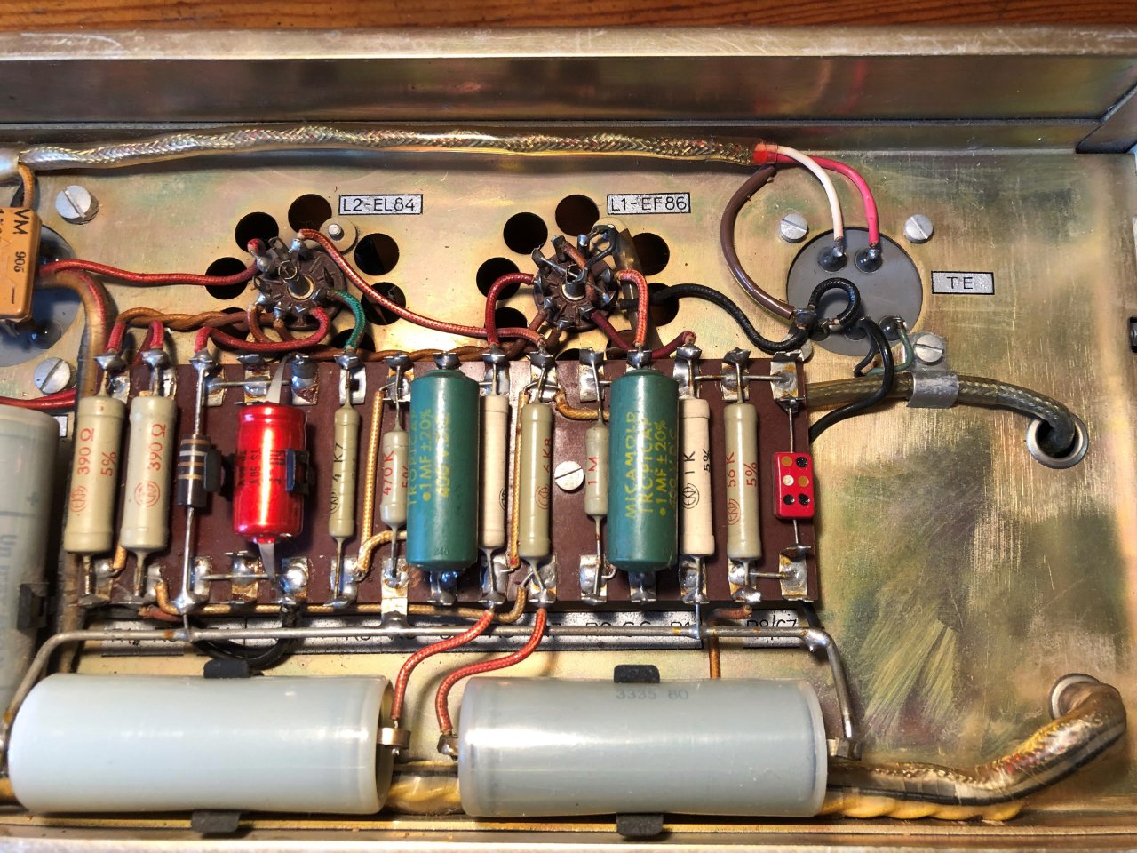

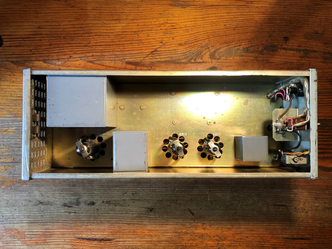

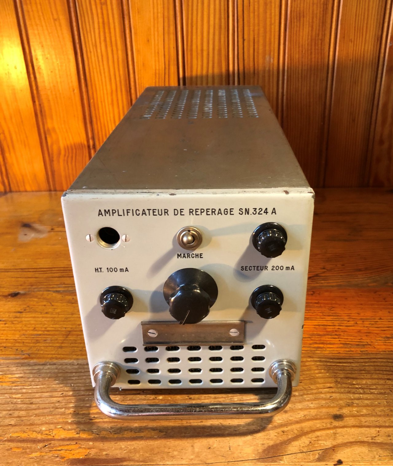

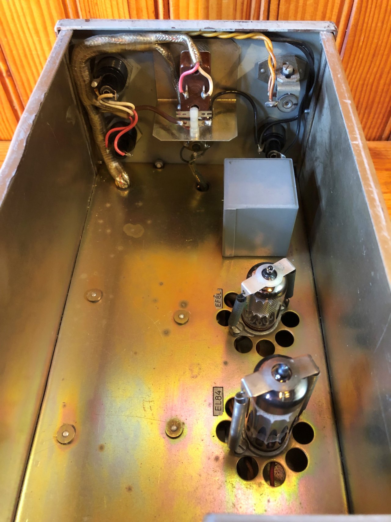

Suite (O)RTF, le hasard, matériel qui en dehors de la renommée m' était méconnu.
IL s' agit cette fois d' un petit amplificateur de 4W de puissance, une EL84 en solo, une EF86 en entée, le redressement étant confié
à une EZ 81, les transformateurs étant de marque Girardin.
Il devait pouvoir suivre l' amplificateur correcteur ( présenté et ayant la même origine) intégré dans les lourdes platine de La RTF (pas encore ORTF).
Le repérage consistant dans le positionnement du diamant ou saphir au bon endroit du sillon ?
Le boitier est robuste, c' est la même construction que le tuner Esart (O)RTF, les dimensions, les connecteurs et leurs emplacements, les poignées, etc...
sont standardisés.

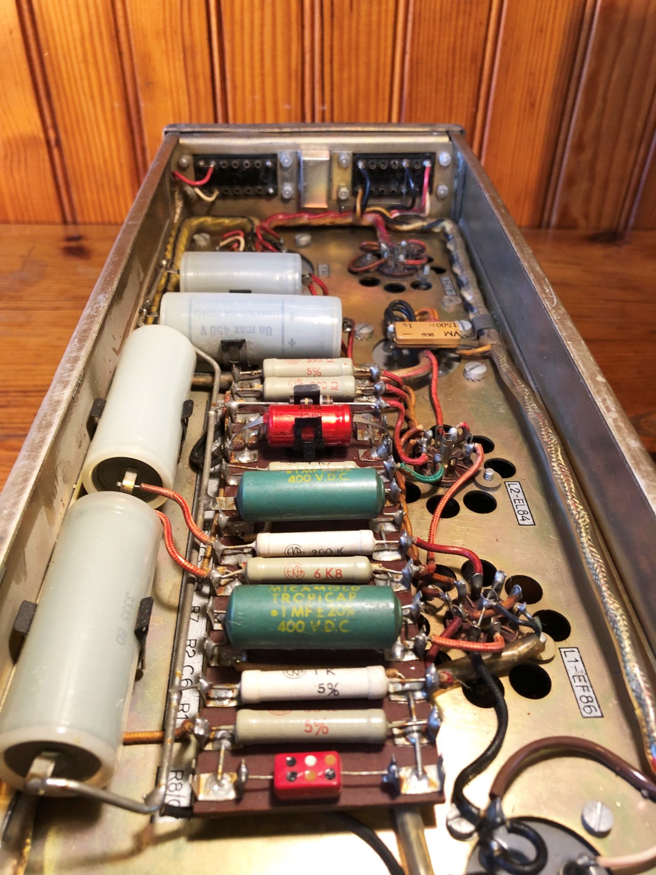

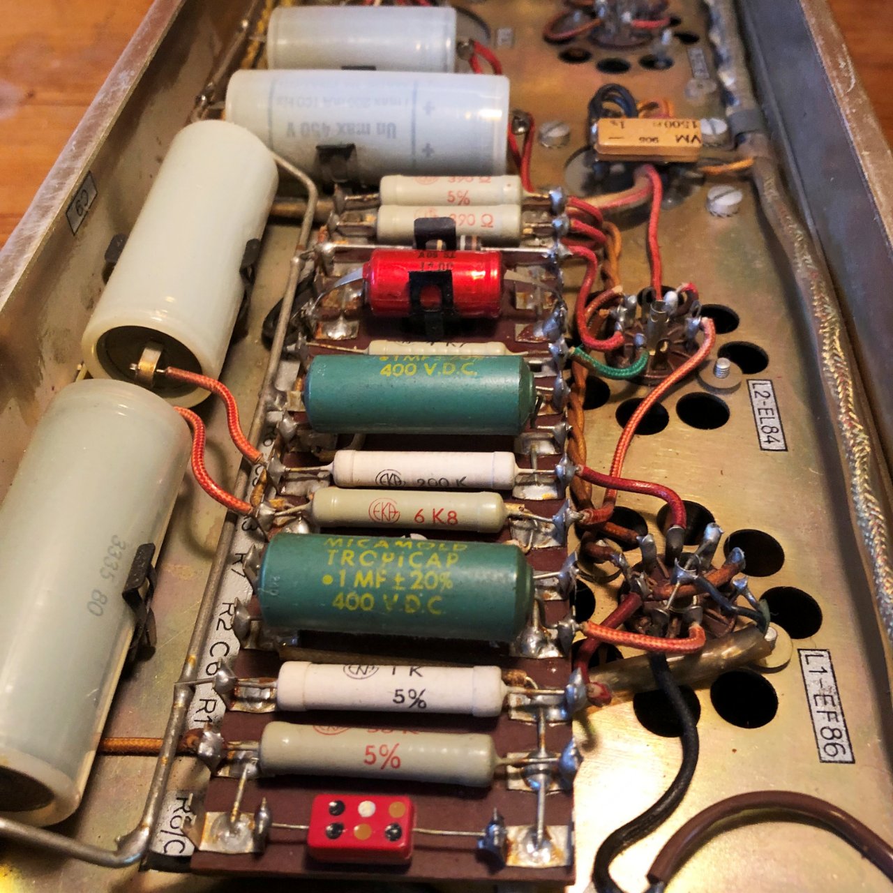

C est quand même joliment fabriqué !
