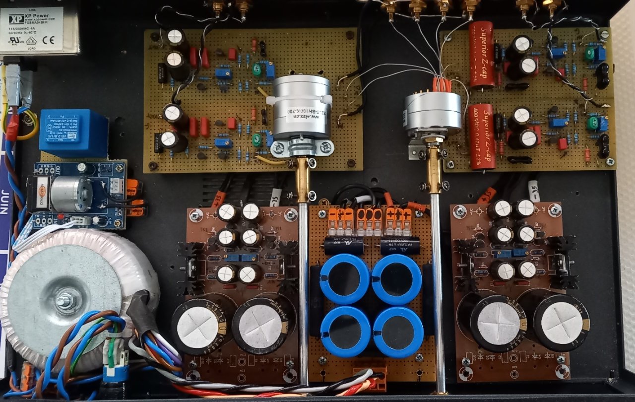

Pendant que j'y suis, je vais essayer un autre type de condensateur de liaison en sortie du pré-riaa Kaneda, le seul que l'on trouve sur le trajet du signal depuis la cellule jusqu'à la sortie de l'ampli.
Aujourd'hui un WIMA MKP10 0.47µF par par exemple un Jantzen Superior Z-Cap

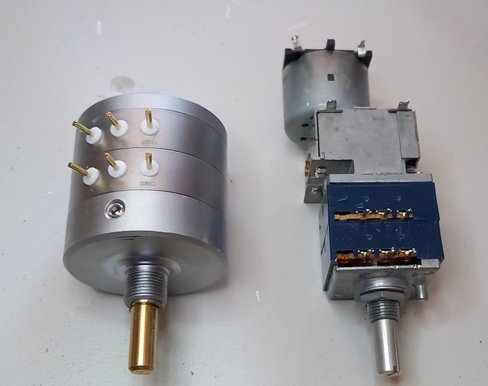

Potentiomètre de volume changé ainsi que les condensateurs de liaison de la section phono riaa.
Pedro, j’aurais bien suivi ton conseil pour les Mundorf mais la plus petite valeur pour ce modèle est de 1µF, j’ai préféré rester au plus proche des 0.4µF du schéma Kaneda, donc Jantzen 0.47µF…
Reste à mesurer si le 0v a dérivé ou non…
Messages : 2731
Re: préampli ligne + phono Kaneda
Le pot que tu as acheté est bien un 250K, François ?
penfall
Messages : 466
Message par penfall »
6336A a écrit : lun. 9 mai 2022 11:57 Le pot que tu as acheté est bien un 250K, François ?
Salut
Non non, 100K..
Messages : 2731
Farpait. Très important à cause de la Fc avec le 0,47uF.

penfall a écrit : lun. 9 mai 2022 07:34 Potentiomètre de volume changé ainsi que les condensateurs de liaison de la section phono riaa.
Bonjour François, Si j ai bien tout suivi, ton Kanéda est celui qui avait été présenté dans la revue "L'Audiophile" il y a ...quelques années :pleure2: . Pour le condensateur de liaison de l'étage phono , essaye de trouver les anciens SHIZUKI de 0.47 uF vendus à cette époque par la Maison de l'Audiophile . Ils étaient excellents. Je les ai utilisé dans ce même Kanéda, mais aussi pour la correction RIAA d'un étage phono à base de 6SL7, et ils dépassaient de loin les SCR feuilles d'étain ou les PIO russes K40Y que j avais essayés . Seul condo qui était au dessus en terme de transparence les Mundorf Silver Gold Oil. Mais ce n est plus le même tarif . En tout cas, le circuit phono du Kanéda le vaut bien et y est très sensible.
