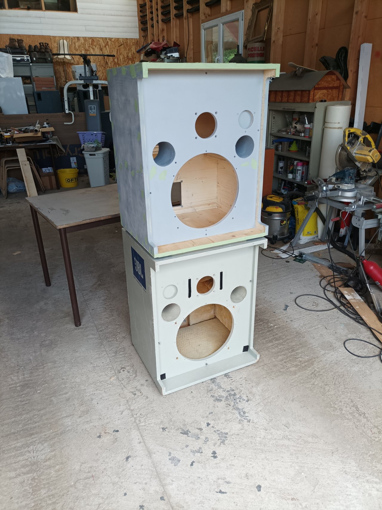

En attendant de récupérer les dernières pièces de mon futur Paragon (je m'étais donné un an donc je suis encore dans les temps ;) ) et comme j'avais quelques HPs d'avance pour ce dernier, je me suis lancé dans un autre projet, la restauration d'une paire de JBL C50 Monitor S7 (une caisse à rénover et une à refaire quasi intégralement :stop: )
Celles-ci sont les ancêtres des JBL 4320 avec également une version S7 (LE15A + LE85 + H91 + LX5) et une version S8 (LE15A + 375 + H93 + 075 + LX5 + N7000)
Conçues en 1963, les C50 Monitor, comme leur nom l'indique, étaient plutôt destinées au milieu professionnel et ont été utilisées durant de nombreuses années dans des studios d'enregistrement.
Les miennes, Récupérées en piteux état, sont en version S7.
Je me suis tout d'abord occupé des caisses puis des filtres.
Voici quelques photos

Comme il me reste une paire de DAS M401 et que j'ai en stock des pavillons H93 et une paire de tweeters 2402, j'ai acheté une paire de filtre N7000 (l'emplacement des 2 filtres est évidemment prévu sur les caisses) pour les passer en version S8 (3 voies) reprenant la même configuration que le Paragon.
Pour les observateurs, vu que j'ai refait la façade de la deuxième enceintes, j'ai symetrisé volontairement la position du tweeter par anticipation.
