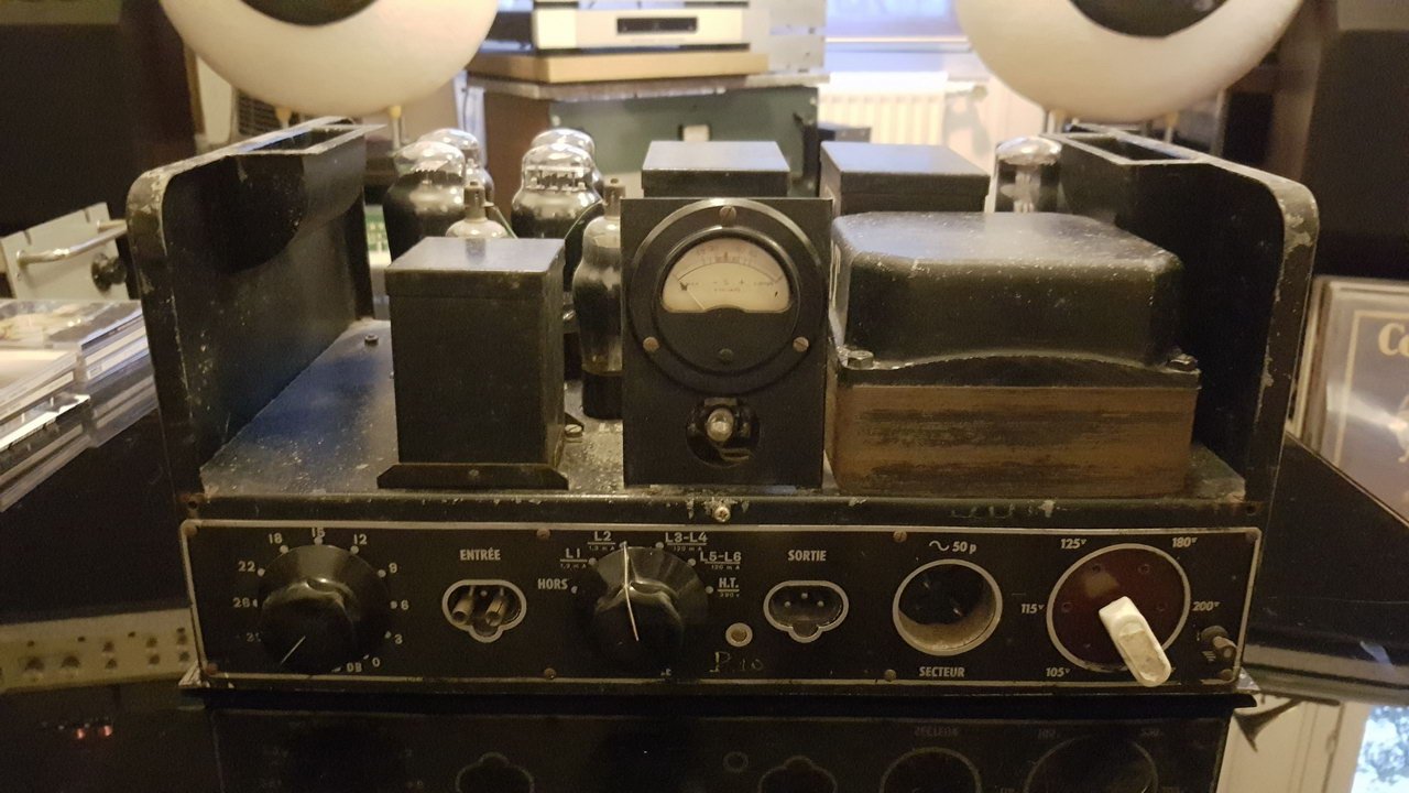

Je vais vous présenter sommairement un amplificateur que je possède depuis de nombreuses années.
Il est dans son jus et je ne possède aucun document technique décrivant son schéma.
C'est un amplificateur de référence P10 fabriqué par La Radiotechnique en 1941.
Période trouble de l'histoire française, vu la date du marché, la commande a été sans doute faite par les occupants allemands ou le régime de Vichy.
Voir -> http://siteedc.edechambost.net/CSF/Radiotechnique.html

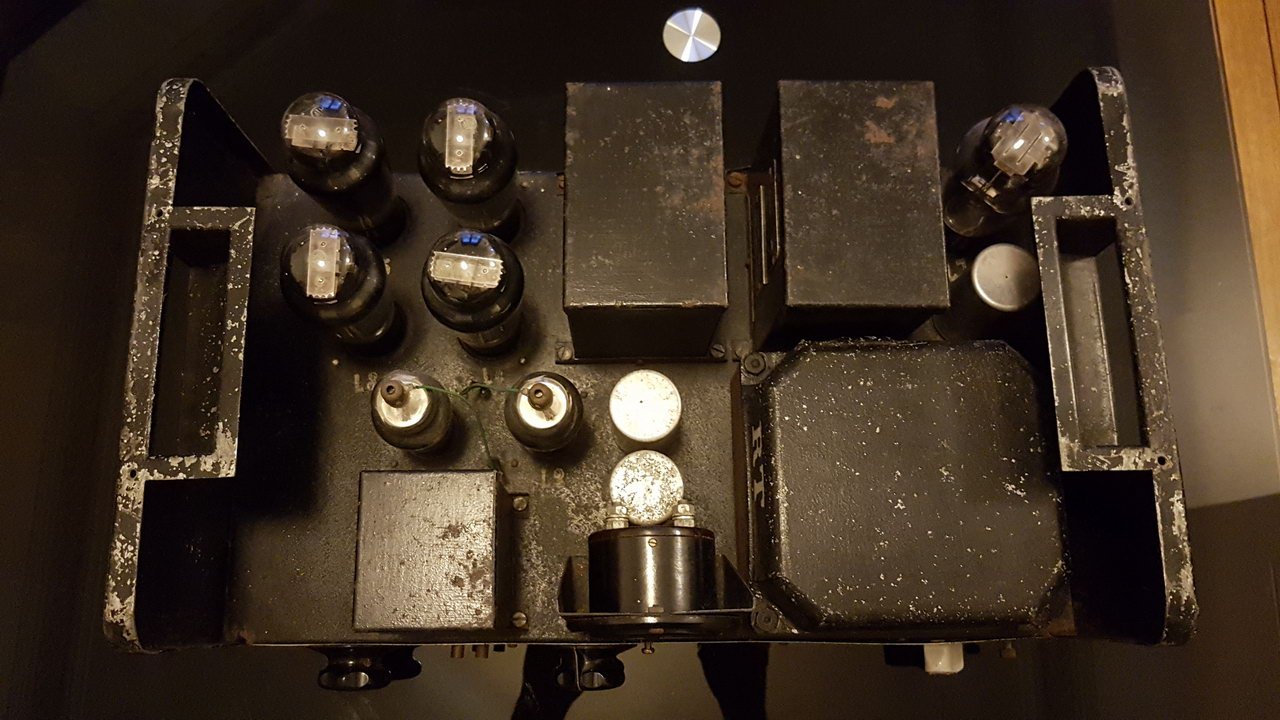

Les tubes embarqués :
1 x 5Z3 (redresseuse)
2 x 6C6 (entrée)
4 x RT R120 (puissance)
Double push-pull ?
Tubes en parallèles ?
Transfo d'entrée
Transfo de sortie (pas de détail d'impédance primaire ou secondaire).
Self 8H /250 mA / 110R
La réfection serait possible, mais compliquée.
Commutateur de contrôle à revoir, potentiomètre de volume à fils résistants qui gratte un peu.
En revanche les R120 sont encore en état d'utilisation.
Va=250V / Vf=6,3V / Vg=-35V / ia=60mA (NOS).

Klemp a écrit : jeu. 20 oct. 2022 09:56 Bonjour mon ami :hello: et bravo à toi pour cette trouvaille .
Si tu pouvais restaurer le commutateur et le potentiomètre ce serait bien.
:cow: Jean,
Ce serait que pour la beauté du geste, car l'ampli est fait pour attaquer des lignes longues (100V ou plus).
La propagande devait porter loin ! :whistle:
La résistance du bobinage secondaire relevée en sortie HP est de 12 Ω ; ce qui corrobore l'inscription du transfo de sortie Zs 150 (impédance de sortie, sans doute Ω).
Une sortie pour HPs standard (impédances 4-8-16Ω) devrait avoir un secondaire de l'ordre de 0,5 à 1,2Ω. :spamafote:
