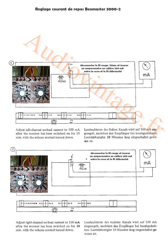

Suite et fin:
Réglage du Bias, le tuto réalisé par Alain pour ceux qui, comme moi ne comprennent pas tout...
BO3000-2 bias amperemetre.jpg (102.89 Kio) Vu 27140 fois
bias 3000 photo fil debranché.jpg (49.99 Kio) Vu 27140 fois
L'appareil est maintenant fonctionnel, pour la partie tuner un des transistor a également souffert et sera changé ultérieurement, car a fort niveau (+6) le tuner sature.
Bizarrement le tuner a également un décalage de 9 mhz, cela n'avait jamais gêné son actuel propriétaire (?).
Que ce soit pour la partie réception ou pour la partie amplification le 3000-2 est vraiment un appareil très agréable à l'écoute. Je comprends que ceux qui en ont possédé un en garde un bon souvenir.

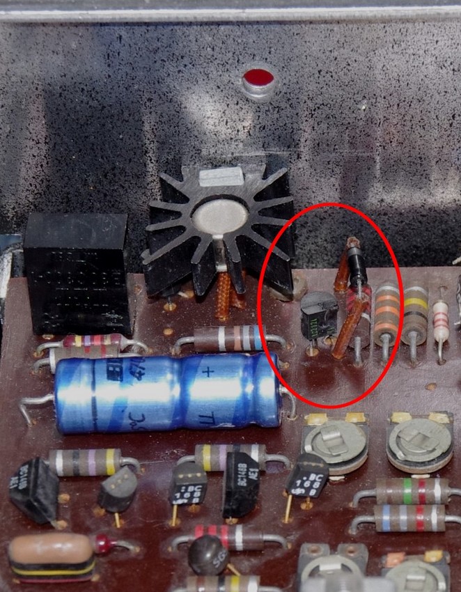

Salut Guillaume,
reste plus qu'à changer ce transistor et la diode sur la partie tuner. Ils ont dû morfler un petit peu. On a en stock.
Au pire on en reparle au Copil.
transistor et diode tuner.jpg (240.35 Kio) Vu 26959 fois
chartz
Messages : 3402
Re: Bang & Olufsen Beomaster 3000-2
Message par chartz »
Vérifie aussi le pont de l'alimentation du tuner.

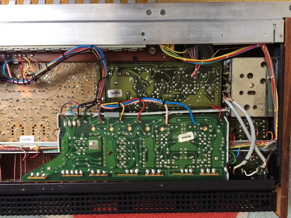

J'ai eu l'occasion hier de prendre un BM 3000-2 pour pas trop cher, ne connaissant pas l'état de fonctionnement (stocké pendant 10 ans par les beaux-parents du vendeur). je voulais le mettre en lieu et place du Marantz 2226. L'aspect extérieur est nickel :miam: , mais, car il y a un mais (et pas des moindres...) le coté gauche ne marche pas :baston: . Par contre le coté qui fonctionne me plait bien.
des photos pour le moment:
il est propre, dedans et dehors, par contre des traces que je n'aime pas trop...
humidité?
humidité?
