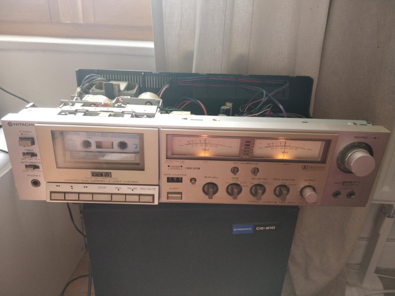

Hop, un post tout les dix ans : juste pour présenter ce lecteur trouvé dans une ressourcerie. Il pèse son poids, ya des petites lumières partout. J'ai du changer les courroies et un pinch roller (et d'ailleurs c'est pas fini, puisque le nouveau "avale" la bande :pleure2: ) Les moteurs ne s'entendent quasiment pas et le son est carrément mieux que celui de mon précédent lecteur (un entrée de gamme Kenwood même pas entier, si je me motive je le ressors pour faire des photos).

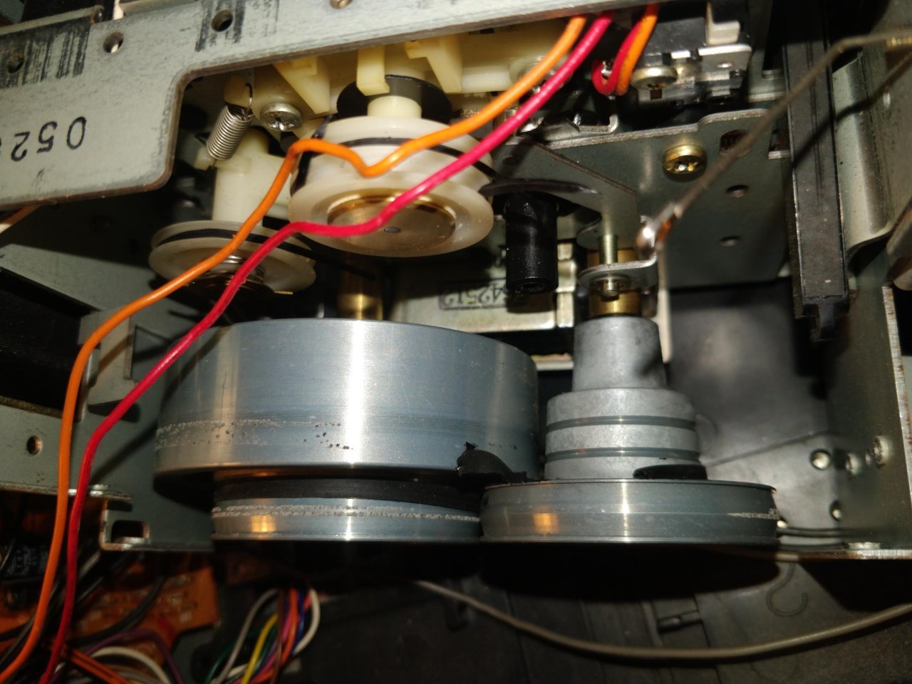

Pour le problème de bouffage de bande voir l'état et la qualité des nouveaux galets (surtout s'ils proviennent de vendeurs douteux), le réglage du galet presseur gauche, le retour de tension (la bobine débitrice doit être légèrement freinée).
Voir aussi les courroies de cabestans, si celle entre les deux cabestans n'a pas la bonne taille, la bande n'aura pas la bonne tension avec à la clé la bande qui fait une boucle (au point de ne plus toucher la tête d'effacement), puis qui se fait bouffer.

Alors... Pendant un temps, tout allait bien. Puis la bande se faisait bouffer de temps à autres du côté droit (où j'avais changé le galet). Puis systématiquement du côté gauche. Après deux mois de pause je me suis remotivé, j'ai redémonté l'engin. J'ai changé la courroie entre les deux cabestans, me disant que le problème à gauche pouvait provenir de ça. Miracle, sur mes cassettes de test, tout marche bien. Je laisse tourner quelques temps, pas de problèmes = joie. Je replace la machine à sa place et après quatre cassettes sans accrocs, elle m'en mange méchamment une (que je ne retrouverais pas de sitôt). Auriez-vous des conseils, des pistes ? Comment règle-t-on le galet presseur gauche et le retour de tension ?
Par ailleurs, pour les tailles des courroies, je suis obligé de tâtonner, car celles d'origine étaient fondues. Comment savoir si la taille est bonne ?

Pour les courroies, soit il y a les kits tout faits sur le net mais c'est comme à la loterie, on gagne rarement, la meilleure technique c'est de mesurer la longueur du chemin de la courroie et de retirer environ 5%, en gardant la largeur d'origine et sans dépasser 0.6mm d'épaisseur sinon le pleurage est trop élevé.
