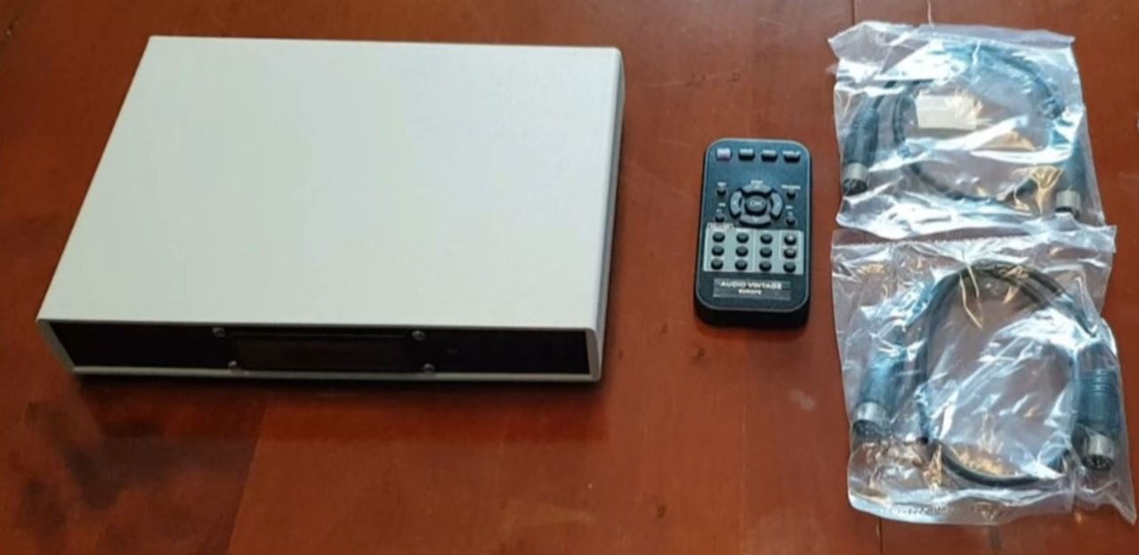

  • un boitier principal, de faible épaisseur.
    un câble "Mechanism" à relier au connecteur arrière du Nakamichi ZXL, celui marqué "Mechanism"
    un câble "RAMM" à relier au connecteur arrière du Nakamichi ZXL, celui marqué "RAMM"

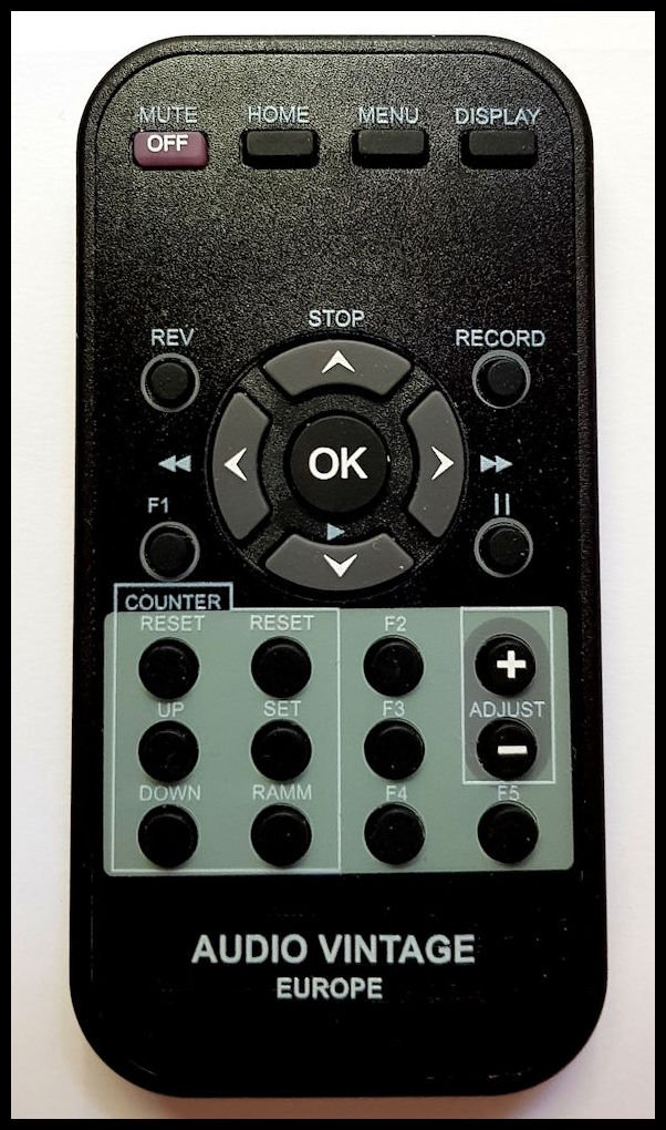

    une télécommande infrarouge spécifiquement dessiné pour les Nakamichi ZXL, càd avec des noms de boutons correspondant aux boutons de la télécommande Nakamichi RM-300 filaire.

Voici une photo de l'ensemble:
ensemble boitier et zappette2.JPG (89.63 Kio) Vu 15996 fois
Voici un gros plan de la zapette spécialement dédiée aux Nakamichi ZXL:
zapette RM-300_AVE_bordures.jpg (145.98 Kio) Vu 15996 fois
L'application Smartphone reprend tous les boutons de la zapette, et permet de contrôler le ZXL grâce à son Smartphone.
Le système supporte toutes les fonctions du Nakamichi ZXL, sauf le Cueing 1/6ème:
  • Les 6 fonctions de la partie Mechanism: PLAY, REWIND, FAST FORWARD, REC, PAUSE, STOP
    Les 6 fonctions de la partie RAMM, spécifiques aux Nakamichi ZXL : COUNTER RESET, UP, DOWN, SET, RESET, RAMM.
    La fonction "Punch-it Recording" (enregistrement immédiat) du Nakamichi, via le bouton F1 de la télécommande ou du Smartphone.
    La fonction CLEAR relative à la partie RAMM,, via le bouton F2 de la télécommande ou du Smartphone.
    La fonction Cueing à la vitesse 1/3 est supportée (le 1/6ème de vitesse n'est pas encore supporté)
    Chaque fonction s'affiche sur l'écran LCD du boitier.
    L'écran LCD peut être éteint en utilisant le bouton "DISPLAY" de la télécommande ou du Smartphone (éclairage et extinctions progressives pour un meilleur confort visuel).
    La luminosité de l'écran LCD peut être réglée à sa cnvenance grâce aux boutons "ADJ.-" et "ADJ.+" de la télécommande ou du Smartphone
    La version du Firmware peut s'afficher sur l'écran LLCD en utilisant le bouton "HOME" de la télécommande ou du Smartphone
