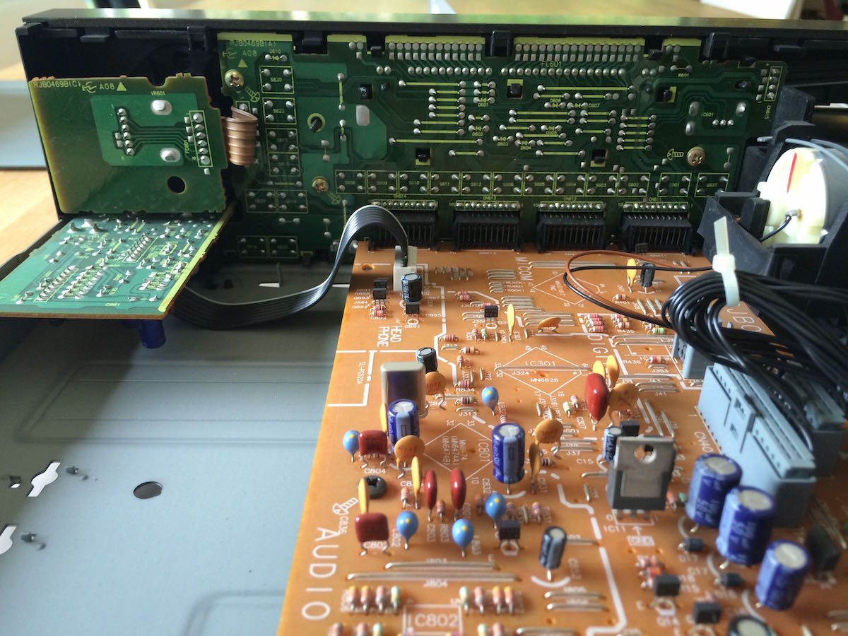

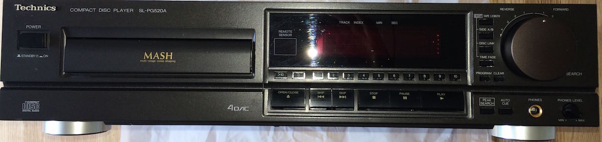

Récupérée hier via LBC, pour 20€ tout rond, un coup de chiffon dessus, et tout de suite quelques photos extérieures et "intérieur", certains en sont friands sur ce forum et sauront en plus me dire de quel type de mécanique il s'agit !

Du Philips pur jus pour la partie lecture, Cdm 4 je pense.
Pour la carte son et l'alim, peut-être aussi du Philips.

bonsoir
Oui CDM4/19
Par contre il faut faire attention à la roue dentelé du mécanisme du tiroir qui a tendance avec le temps a sécher et à devenir cassante et perdre ses dents
Par contre c est bête qu il n y ai pas une sortie numerique pour attaquer un dac externe et bénéficier de la musicalité et la fiabilité de la partie lectrice
Cdlt
Oui CDM4/19
Cdlt

Pour info j’en ai eu une en panne hier, et elle est repartie après avoir remplacé le Philips axial bleu sous la mécanique.
Meilleurs vœux.
Petit déterrage…

Salut Jacques,
Je me rappel qu'il y a plusieurs années, tu m'avais aidé à remettre en route ma platine Micromega en conseillant de remplacer ce dit chimique.
Ca a l'air d'être la maladie de ces mécanisme Philips et leurs carte de contrôle.
Depuis elle tourne toujours sans le moindre soucis. Je t'en remercie encore
