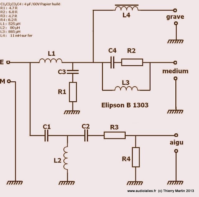

claudiomas a écrit : mar. 27 mai 2014 19:26 c'est peut être un proto avant fabrication série non destiné a la vente,
j'imagine Mr Leon au travail dans son atelier....
celui de mes B1303 et le filtre trouvé sur google images(http://audiolalies.blogspot.fr/2013/05/ ... 303-b.html
Salut ,
Petit déterrage de post ;)
Je me demande si ce schéma et les valeurs indiquées viennent bien de chez Elipson .:
Elipson B1303 - Schéma du filtre Elipson B1303 - Filtre_1303.JPG (44.1 Kio) Vu 5735 fois
Je suis en train de rénover une paire identique de 1303 . Si pour les condos et les résistances c'est Ok , pour les selfs , les valeurs sur les miennes sont un poil différentes . Notamment L4 = 7,8 mH ( au lieu de 11 mH indiqué ) .
Curieux quand même , non ? J'ai ouvert un il sur AVH peut être y aura t'il des infos ici aussi ...
Edit : il semble que j'ai des 1303 modéle A ... peut être l'explication du mystère ...
