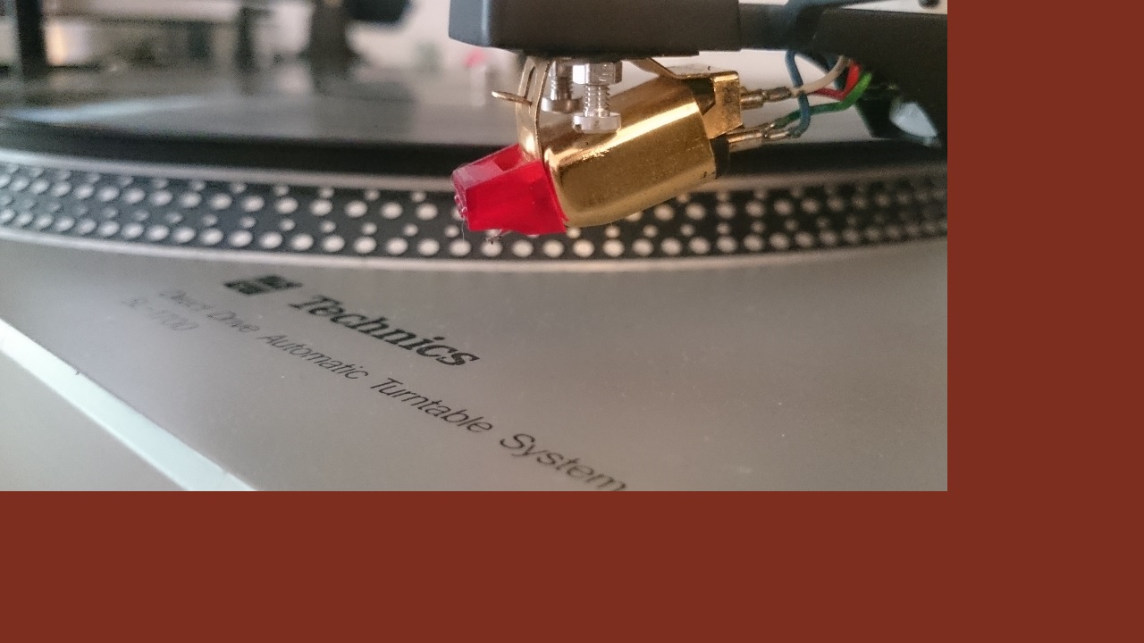

Bref, j'ai deux porte cellules Technics d'origine identiques donc je démonte la cellule en place (une Grado Silver) et je remonte non sans mal la petite Empire 2000. Je dis non sans mal car en effet la fixation de cette cellule, du moins son embase très fine, et n'ayant pas de vis courtes sous la main je me suis débrouillé avec des petits écrous.
La voici en photo, on voit très bien le montage grâce aux mini boulons...

Une fois ceci fait je la monte sur le bras, et je règle soigneusement la traking à 1,5g... pourquoi ce poids ? parce que c'est la limite haute de la plupart des pointes pour Empire 2000..et comme je ne sais exactement quelle est ma cellule dans la série des 2000, n'y exactement le modèle du diamant sauf qu'il est compatible et pas des meilleurs..
Je n'ai pas fait de réglages protractor et j'ai simplement utilisé en repère le point milieu du montage sur le porte cellule...pas très orthodoxe mais juste pour un test..
