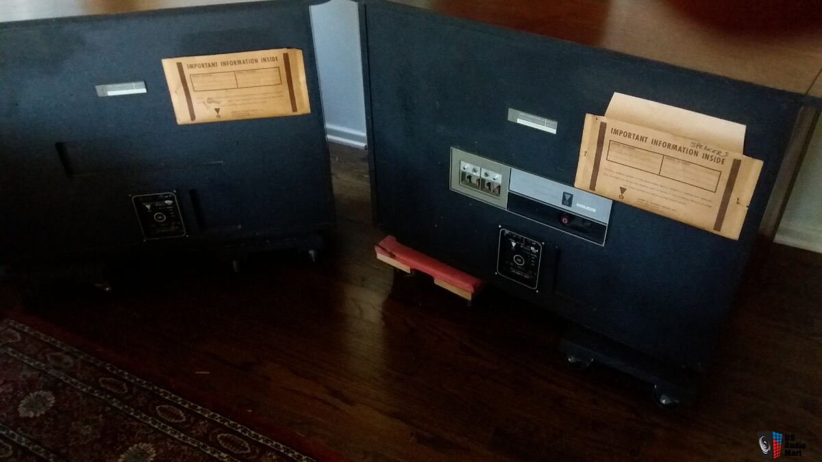

Un exemple d' installation de l' amplificateur SE 401 dans une enceinte Olympus S7R.
2534461-e146ab64-jbl-olympus-c50-s7r-and-factory-built-in-se401-energizer-transducer.jpg
2534461-e146ab64-jbl-olympus-c50-s7r-and-factory-built-in-se401-energizer-transducer.jpg (85.43 Kio) Vu 24280 fois
2534459-d42da282-jbl-olympus-c50-s7r-and-factory-built-in-se401-energizer-transducer.jpg
2534459-d42da282-jbl-olympus-c50-s7r-and-factory-built-in-se401-energizer-transducer.jpg (142.25 Kio) Vu 24280 fois
