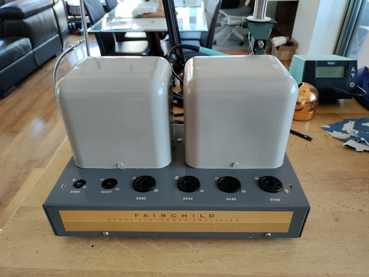

Cet amplificateur est magique, dû à son transformateur de sortie. Ils ont utilisé un double C core en lamination à grain orienté, probablement issue d'applications militaires. Les couleurs des peintures gris/beige rappellent en effet les appareils militaires.
Pour le reste c'est un design classique: Push-pull ultra-linéaire a bias fixe. Double tube rectificateur pour l'alimentation HV, Triode 6AB$ en entrée, suivie d'une 12AV7 en AF + concertina DC à couplage direct. Les tubes de puissance sont des 6550.

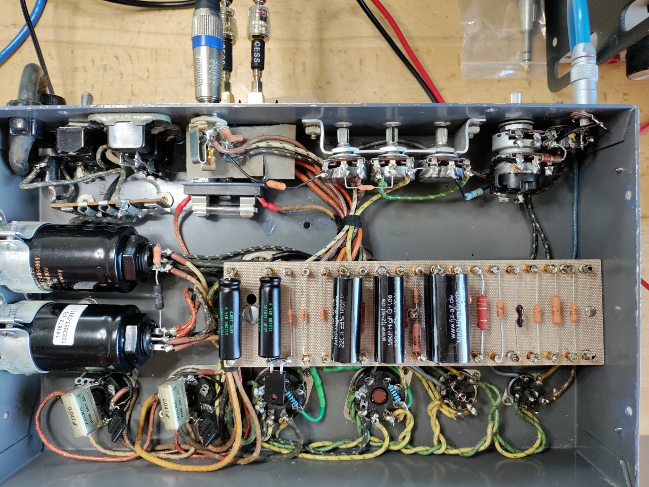

Au niveau construction, c'est un châssis en aluminium, doublement paint intérieur/extérieur, avec une cage aussi en aluminium.
A l'intérieur il y a une carte à tourelles. Toutes les connexions sont en dessous ce qui rend la restauration difficile.
