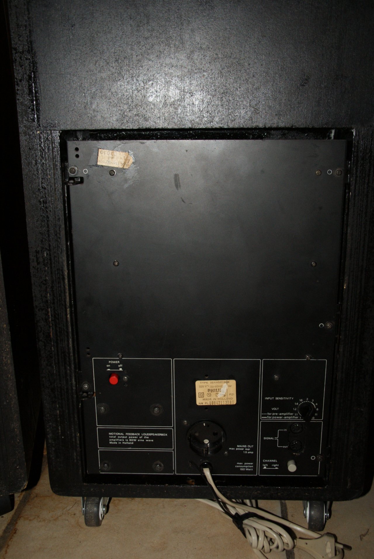

Sur la photo ci-dessus on voit les deux versions, la version américaine est à l’extérieur, entrée secteur avec un cordon d'alimentation séparé. La prise de courant pour connecter le boîtier suivant est supprimé et caché par une plaque de métal lors du reconditionnement dans les usines Philips.

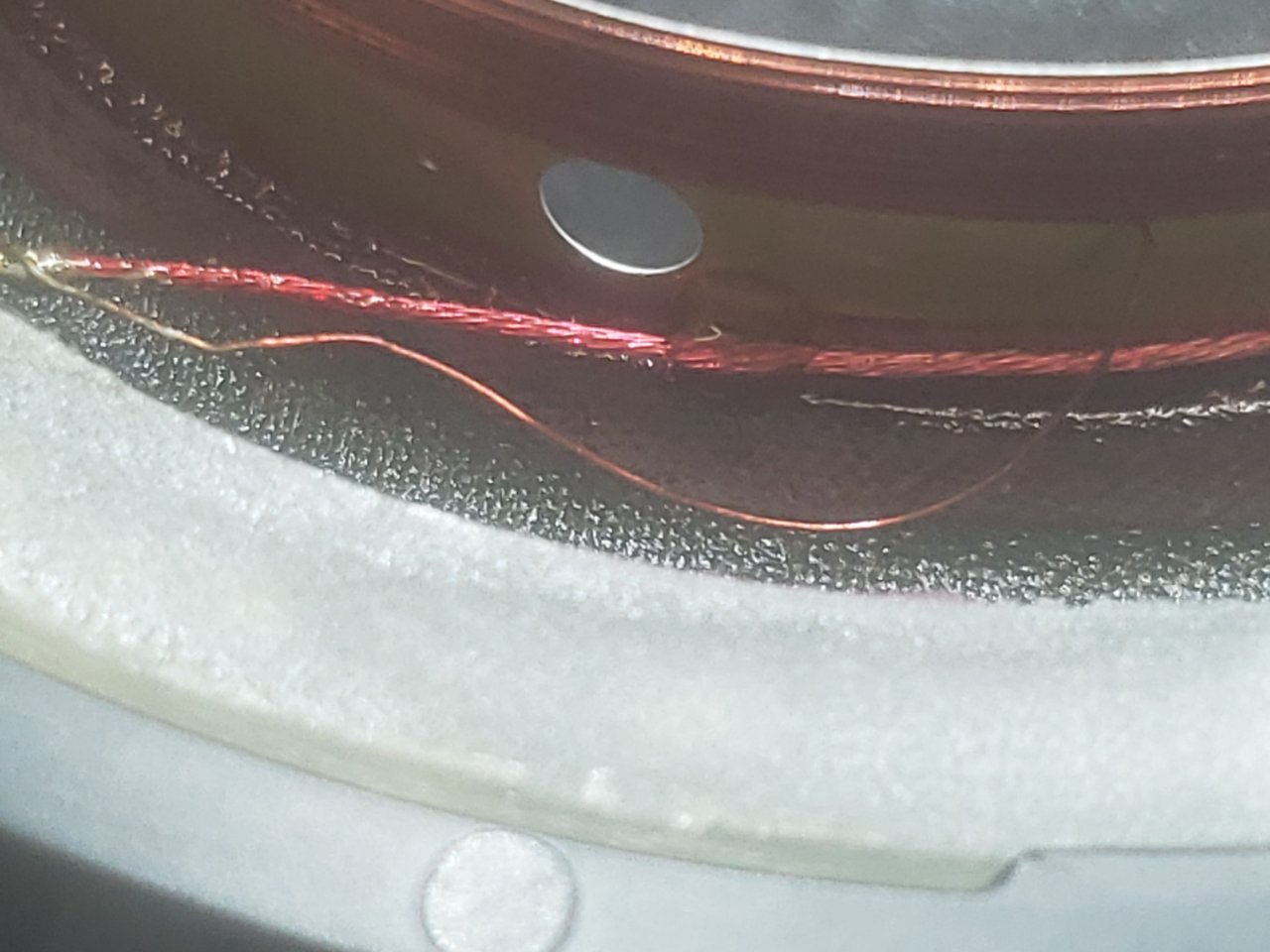

Avant de passer à la remise à niveau des électroniques, réparation de 3 AD211 sur 5. Maladie récurrence sur ce fragile médium, rupture du fil à l’entrée bobine difficile à identifier car masqué par une petite bande adhésive. Opérations délicates mais parfaitement réalisées par l’homme aux doigts d’or.

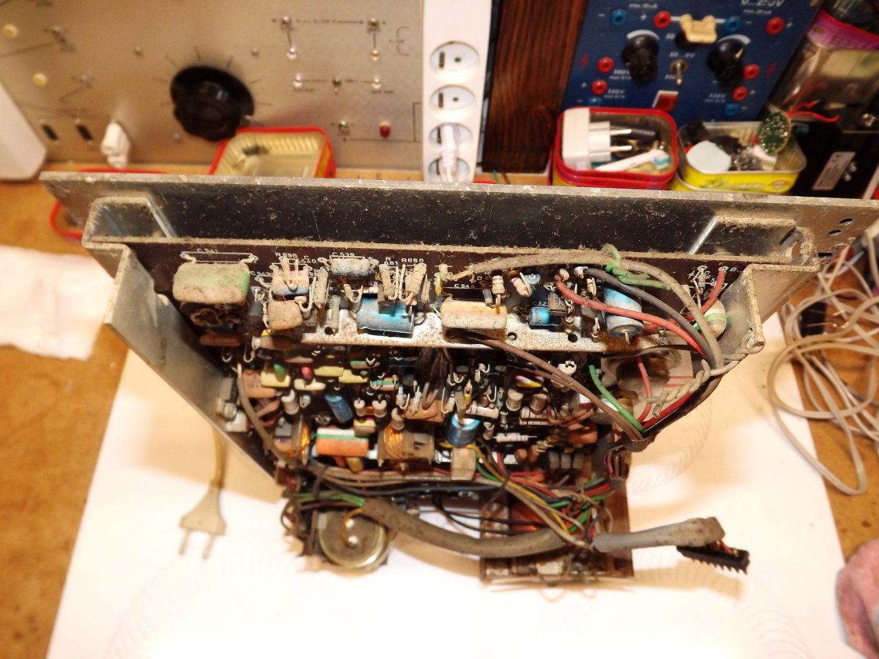

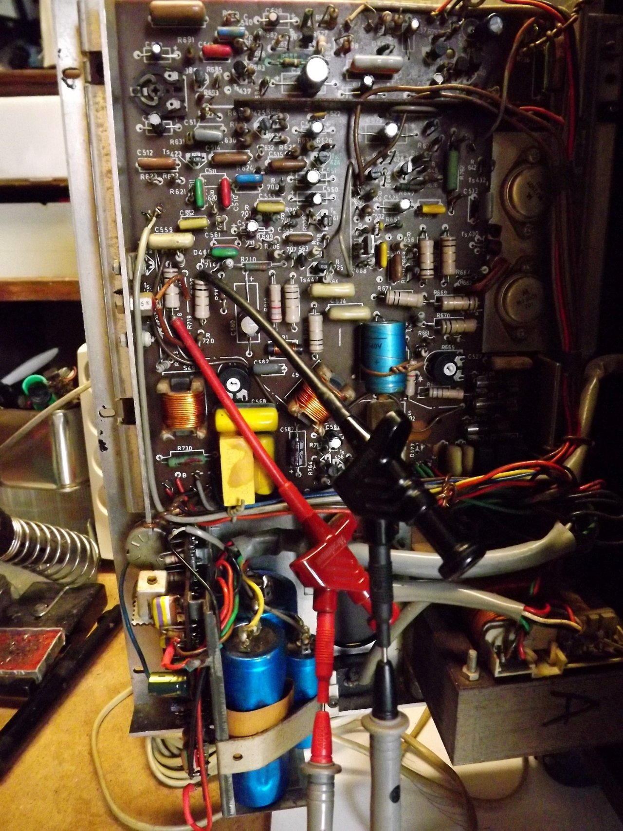

Concernant l’électronique, changement des condensateurs, sauf le condensateur l’alimentation et les deux condensateurs de sortie ainsi qu’un 300 uF de la carte principale encore parfaitement dans les valeurs. Changement également des résistances variables pour les courants de repos. Le plus gros souci de cette restauration à été de détecter puis de traiter de nombreux faux contacts, sur les boutons poussoirs mais également sur les prises DIN.

Réglages des tensions de repos à l’issue du changement des résistances variables

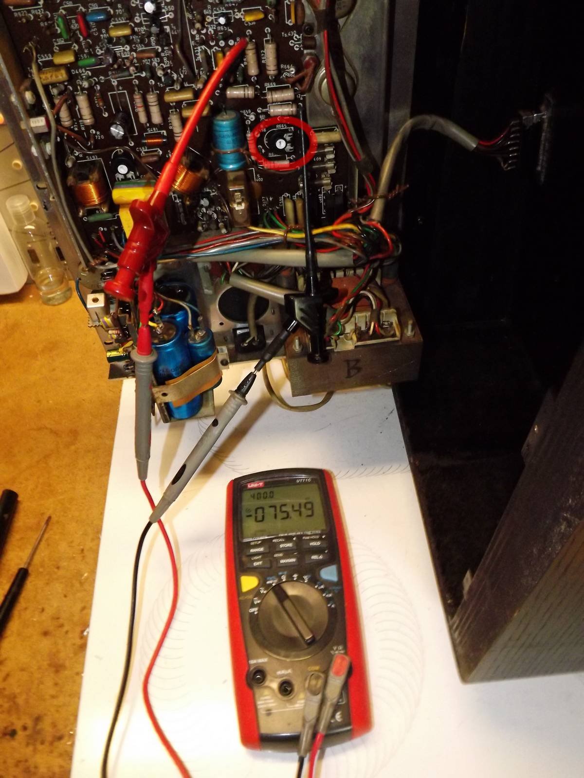

Cet après midi réglage des courants de repos enceinte 4 et de la contre réaction du capteur piézo.

réglage tension capteur 78 mV pour 82 mV demandé on est pas loin , on va quand même changer l'ajustable par un Piher.
