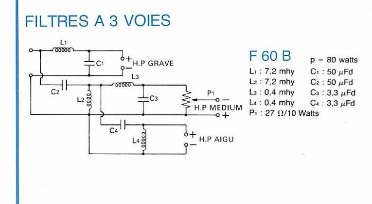

Alors, d'une part, je possède la quasi majorité des éléments (il me manque juste la 2eme paire de 31 SPCT et le filtre F60B et d'autre part, l'idée de faire une réplique la plus proche possible du proto avec le bloc medium-aigu rétractable m'emballe réellement!!! :genial:
filtre F60B.jpg (35.83 Kio) Vu 60 fois

Je vais donc jongler avec le plan théorique fourni par Siare dans son catalogue et les différentes données (surtout visuelles) que j'ai pu glaner à droite et à gauche.
Comme d'habitude, j'attends les "spécialistes" qui pourraient avoir des idées et des documentations afin de m'aider à etre au plus proche de l'originale qui na malheureusement
jamais été commercialisée :pleure2:
