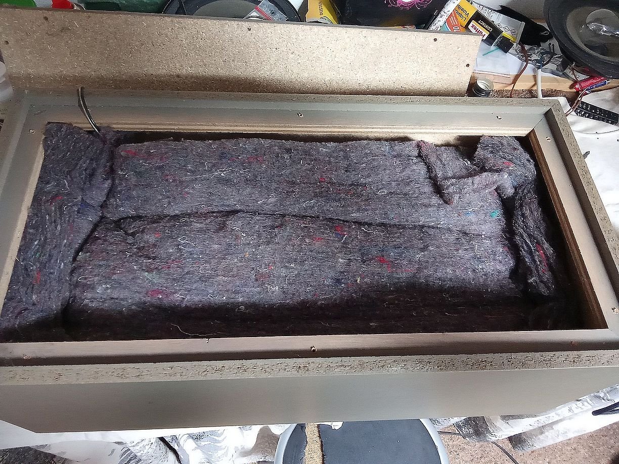

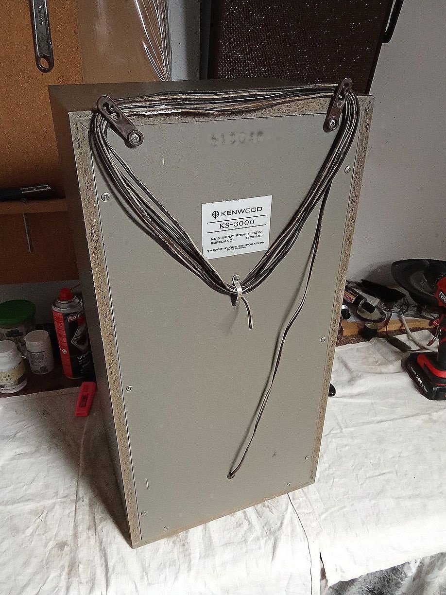

La grille de façades n'est pas amovibles. SI on veut examiner les haut-parleurs il faut ouvrir le coffret par l’arrière ( une dizaine de vis). Plutôt simple, pas de joints-colles ou autre misère du genre. Amortissement intérieur par un matelas de laine multicolore généreux et agrafé aux extrémités. L'assemblage de caisse paraît sérieux et plutôt qualitatif.

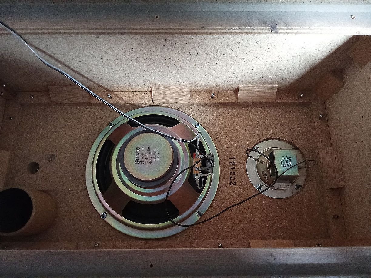

Proche de ce qu'on trouve sur le coffret bois de l'ampli. Collage, tasseaux et renforts d'angle. J'enlève la laine d'amortissement et je découvre les Hps :
Une deux voies avec un tweeter à aimant ALNICO. Déjà un début d'explication !
Le boomer, lui, est en fait un large bande Kenwood. Saladier en tôle et faible tenue en puissance, mais membrane enduite et suspension en papier imprégné.
Et le filtre ? Justement il n'y en a pas ! C'est aussi une explication !
Un simple condensateur de 3uF sur le tweeter et évidemment, rien sur le large bande.
Le chemin le plus court est souvent le meilleur...adage encore vérifié.
Une configuration que j'ai rencontrée à quelques reprises et que je trouve souvent gagnante:
Un large bande complété vers le haut par un tweeter de qualité et vers le bas par un évent bass refex judicieusement calculé. Formule économique et très musicale car on s'affranchit du coût et de la complexité d'un filtrage qui risque de générer des perturbations et des déphasages du message musical.
