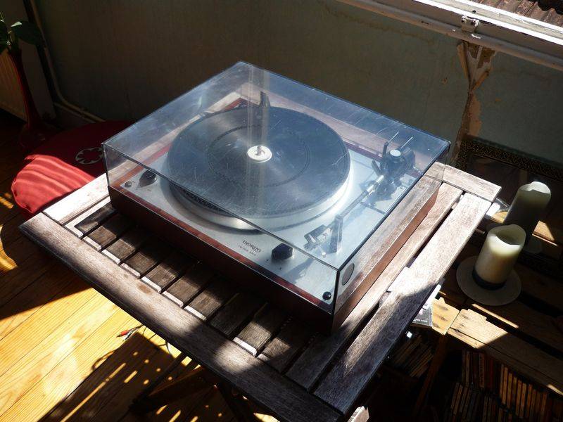

:helloman: tout le monde, on en rajoute une, finition bois cette fois.
Achetée en 83 par son proprio, qui était monté à la capitale pour s'acheter du matériel. Il ne lui restait plus que cette platine qui se languissait gentiment dans son garage. Je le répète, ce monsieur à eu la délicatesse de m'attendre malgré les nombreux coups de fils zé propositions z'en tous genres. C'est la grande classe de rencontrer des gens qui ont des principes, et je l'en remercie encore chaudement :repect:
Comme vous avez pu le voir, le capot présente quelques rayures d'usage mais rien de bien méchant. Ça va me donner l'occasion d'essayer le polissage ( pas de blagues!)
Le "petit" contrepoids se retrouve sans son crin, j'imagine que du fil de pèche à la bonne dimension devrait permettre de remettre les choses dans l'ordre. Mais pourriez vous m'expliquer à quoi celà sert précisément? Est-ce bien pour régler le contrepoids de manière plus fine ou me trompes-je?
La cellule serait à changer, je n'ai pas réussi à l'enlever
, faut dire que j'ai pas voulu forcer et attendre vos conseils après m'être payé une nouvelle fois la honte
Voilà, me reste plus qu'à fouiller sur ce forum et sur l'autre afin de trouver tous les bons conseils déjà distillés par ci par là!
Ah oui, que pensez vous de l'état de la courroie, ça m'a l'air bien non?

Waw vraiment cool les photos, les effets d' ombrages, jolie

Le petit poids te sert à régler l'anti skating,c'est à dire annuler la force centrifuge qui aménerait le bras et la cellule vers l'extérieur du disque!
(Si j'ai dit des bêtises ,n'hésitez pas à corriger!!
edit :et la force centripète ,qui aménerait le bras vers l'intérieur ,vers le centre du disque!
et c'est en réglant le petit poids ,avec un disque non gravé,plage lisse,que l'on trouve le point idéal ,là, où l'ensemble bras-cellule ne bouge plus!
Sans disque à plage lisse,on suit les réglages du constructeur!à condition d'avoir la notice!
