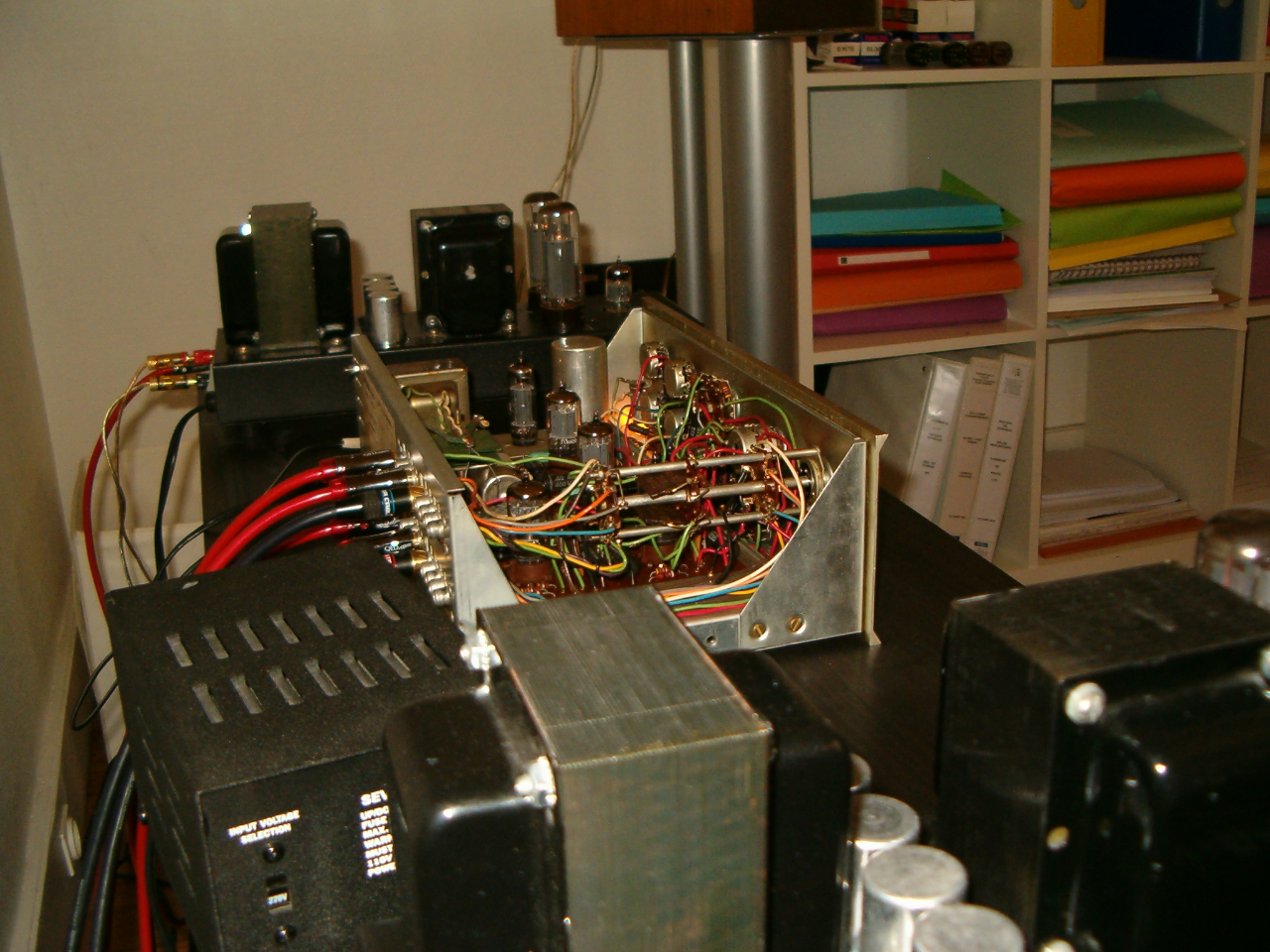

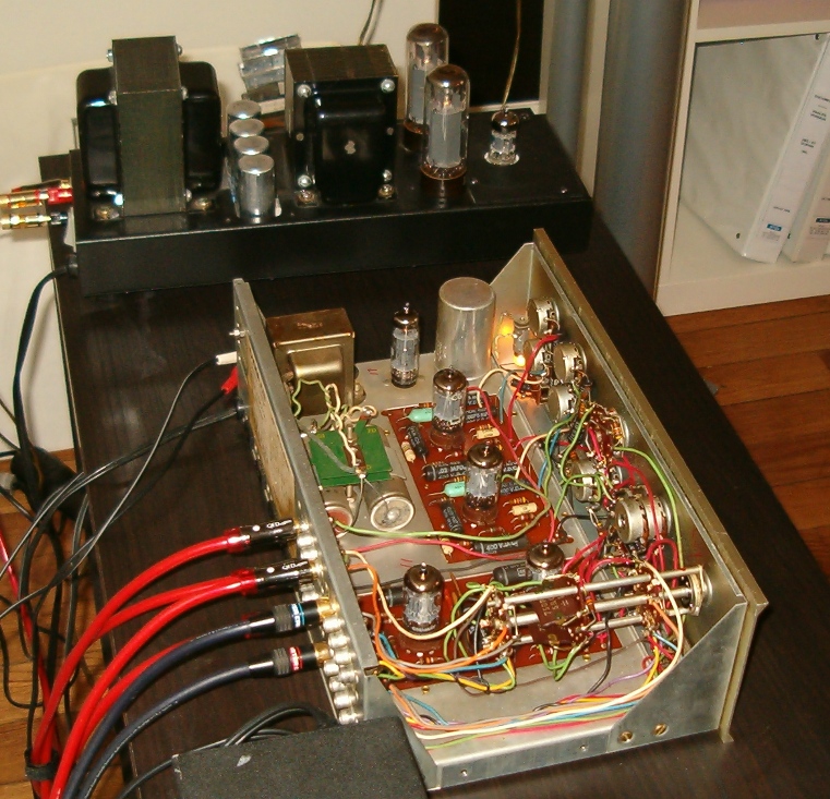

Quelques photos supplémentaires:
Un autre point de vue, avec un des blocs monos en arrière plan...

:repect:
C'est vraiment de bons produits, construit pour durer. Le seul problème reste la sérigraphie qui a tendance à foutre le camp avant le petit matin… Mais tu trouves des entreprises qui te refont la sérigraphie sans trop de problèmes…

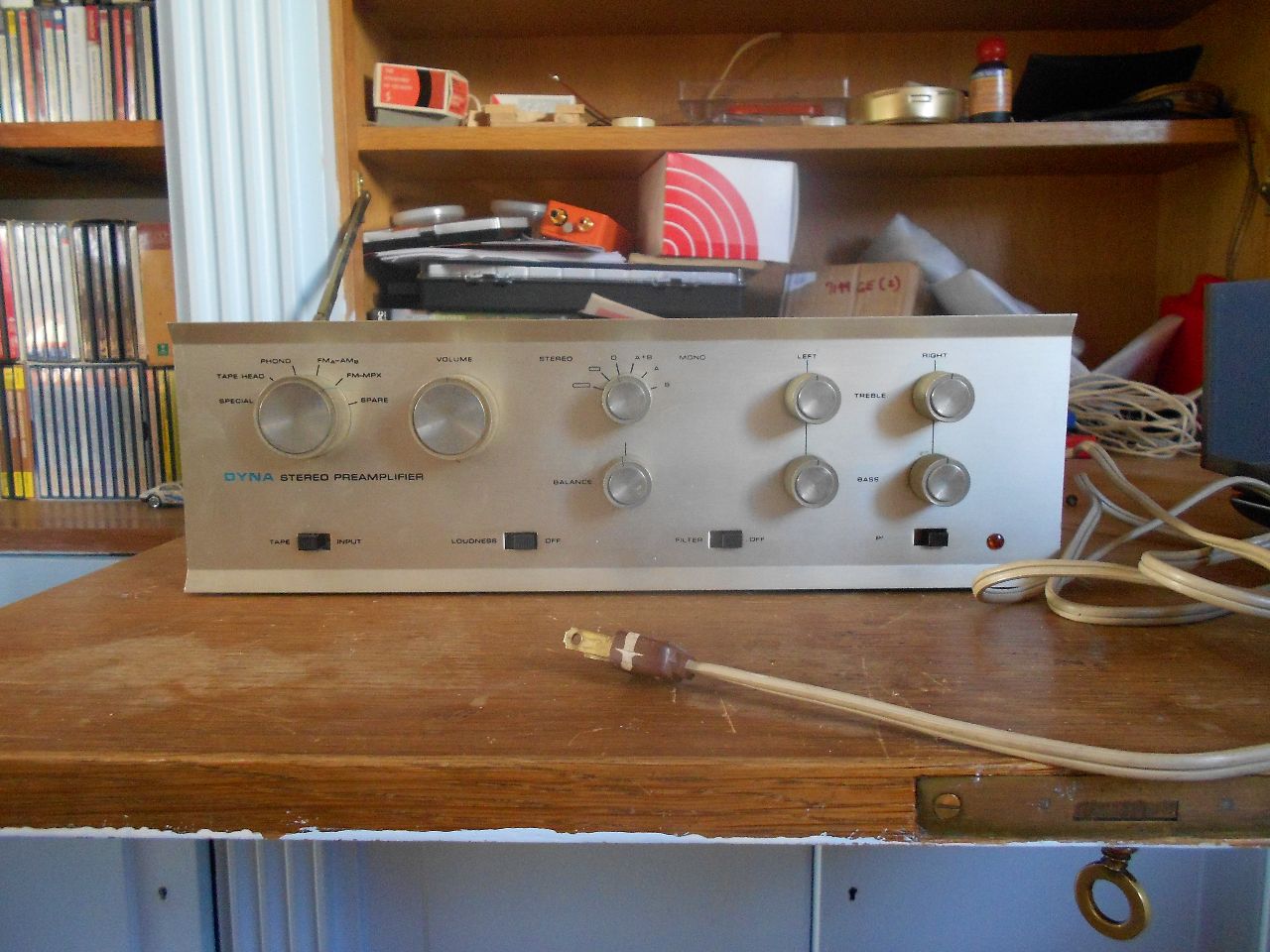

Quelques photos du pas3:
la façade est moins "champagne" que le précédent, il y a du bleu là où il y avait du noir, sérigraphie moyenne...

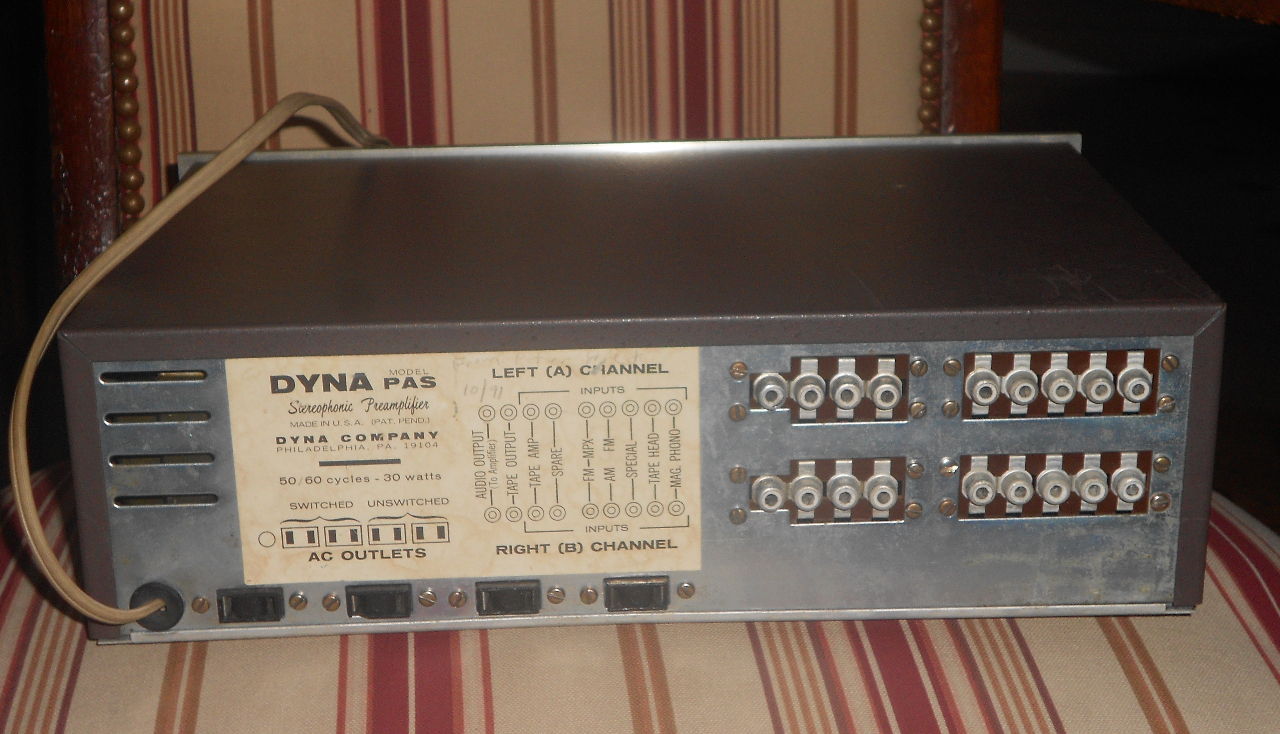

L'arrière est propre, le papier tiens bien :yes!:

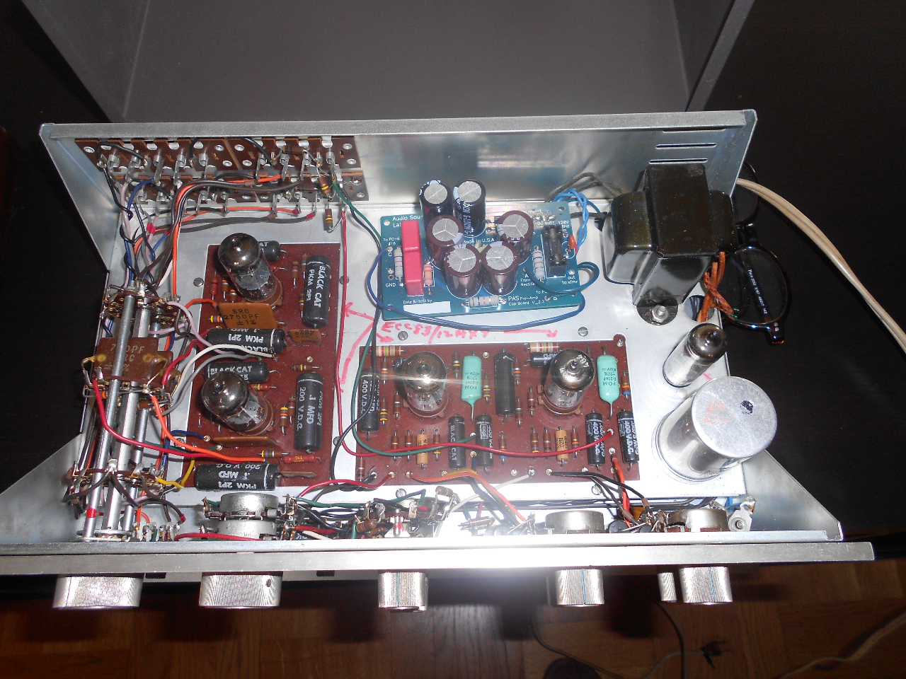

Une petite photo de l'intérieur: le redresseur au sélénium a été remplacé par une carte tout à fait moderne. Sinon, sur les cartes anciennes, les gros condos noirs sont des blackcat. C'est bien?

Sans vouloir m'avancer car je ne distingue pas les valeurs, on dirait bien que ta carte intègre 4 condos pour la HT, remplaçant ainsi le multisection d'origine. Le redressement est simple, deux diodes.
Bien pour le fusible, il est vrai qu'il n'y en a pas d'origine. Il faut que j'en installe un. Pourrais tu me donner la valeur de celui installé?
