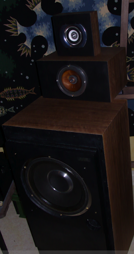

Je voulais peindre mes enceintes en noir, mais je trouvais ça trop compliqué à faire alors j'ai plaqué !
Je vous montrerai demain des photos du caisson Neveu plaqué… :)

Les photos promises… Le MDF est peint à la colle tylose, peint au Gesso (le blanc), peint à l'encre de chine puis vernis à la bombe… Pour les surfaces plaquées, il est poncé brut. La dernière photo montre la surface terminée. Le bois est brut sur toutes les photos.

quelle essence de placage as tu utilisé ?

michel29 a écrit :quelle essence de placage as tu utilisé ?
Du noyer.
Après 2 couche de cire, c'est plus facile à déterminer que brut : ;)
Mais ce sera encore mieux en lumière naturelle… :)
