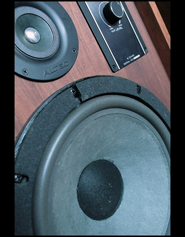

Quelques photos (moches) des Hps récalcitrants à montrer leur face cachée, et comment tout cela est organisé. J'ai été surpris par le pouvoir absorbant du matériel amortissant, absorbant totalement le bruit de fonctionnement de l'appareil numérique. :shock:

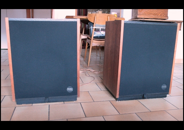

:helloman: à tous,
Je vous fais profiter d'une série de photos faite pour un acheteur potentiel; Celui-ci les trouve en trop mauvais état pour lui. Les couleurs sont légèrement tronquées car c'était tôt le matin.

:helloman: Bonsoir à tous,
Des nouvelles des deux belles. Elles ont été rebranchées et tournent sur les blocs Hortson. Un acheteur potentiel doit passer samedi pour les écouter. Il veut négocier passablement le prix.
J'étais prêt à faire un effort dans le but de payer la TD124 mais je dois dire que je suis charmé par cette nouvelle écoute. Que de musique ! :disco:
